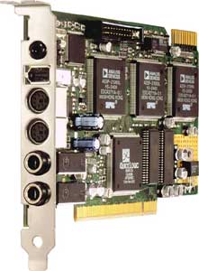

habe mich nun entschieden mir eine Scope Home zuzulegen, da ich aber kein profi im bereich soundkarten bin habe ich noch ein paar fragen offen.
1. Die karte soll ja [g=32]midi[/g] in/out haben, sind das die beiden anschlüsse in der mitte oder ist das was anderes, ist auf dem foto schlecht zu erkennen.
2. die beidenausgänge da unten, ist das große klinke?
3. der anschluss oben, was ist das für einer?
4. kann ich die [g=3]dsp[/g] chipsätze eigentlich nur für die eigenen hardware plugins nutzen oder kann ich auch software [g=77]vst[/g]'s damit berechnen und somit die cpu entlasten.
5. im moment habe ich durch meine onboard karte noch ein sehr fieses rauschen und kratzen auf den monitoren, fällt das problem weg bei der neuen karte?

zu 1) das sind Mini-Din- Anschlüsse, da normale [g=32]Midi[/g]-Buchsen nicht auf ein Slotblech passen. Soweit ich weiß, liegen alle benötigten Adapter bei - das müsstest Du aber auf der Homepage finden. Es gibt auch eine zusätzliche Breakoutbox (für die ist der Ausgang, der wie Firewire aussieht, die Box kostet aber extra.
2) ja, soweit ich weiß 2x unsym. Ein- und Ausgang, belegt quasi wie beim Kopfhörer.
3) k.A.
4) nur pluginst der eigenen Platform. Es gibt hier aber wie bei [g=77]VST[/g]\\\\\\\\\\\\\\\\\\\\\\\\\\\\\\\\\\\\\\\\\\\\\\\\\\\\\\\\\\\\\\\\\\\\\\\\\\\\\\\\\\\\\\\\\\\\\\\\\\\\\\\\\\\\\\\\\\\\\\\\\\\\\\\\\\\\\\\\\\\\\\\\\\\\\\\\\\\\\\\'s freie und kommerzielle Drittanbieter-Plugins. Und Du kannst sie auch (im Prinzip) als [g=77]VST[/g]-[g=8]Plugin[/g] in deinen Sequenzer einbinden. 3DSP's sind nicht viel (ich hab 4) - man kann damit wohl den Mixer laufen lassen ca. 2 vierstimmige Synths und ein paar kleine Effekte, dann ist Schicht. Man kann die Karte aber auch später mit anderen kaskadieren.
5) Soundmäßig bin ich voll zufrieden (hab aber auch nicht die Hi-End-Ansprüche), da rauscht nix. Die Treiber sind wirklich etwas hakelig, was sich bei mir äußert, daß sich die Karte manchmal verabschiedet und der Rechner dann neu gestartet werden muß. Wenn sie allerdings läft, macht sie keine Aussetzer, knackser, etc.

Zu den Fragen. [g=32]MIDI[/g] In/Out sind die beiden in der Mitte. Da ein normaler DIN-Stecker für ein Slotblech eines Computers zu groß ist, hat man da ein Zwischenkabel.
Die beiden unteren ist ein Ein- und ein Ausgang in normaler Klinke.
Der Anschluss ganz oben ist [g=126]SPDIF[/g] Ein- und Ausgang als kleine Klinke. Darunter ist ein Firewire ähnlicher Anschluss, genannt Z-Link. Dieser wird benötigt um externe I/O Boxen anzuschliessen.
Da nicht klar ist woher das fiese Rauschen und Kratzen kommt, kann man auch nicht sagen ob es bei der Luna weg wäre. Wenn es nämlich nicht von der Soundkarte kommt, sondern schon vorher, dann kann es auch keine andere Soundkarte weg machen.
