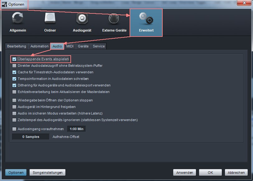

kenn mich mit Studio One nicht aus, aber mach doch einfach ne neue Spur auf.
Schalte mal in den Aufnahmeoptionen rechts unten "Takes auf Ebenen aufnehmen".
Das habe ich schon versucht, mit folgendem Resultat:
Der erste Take ist während der Aufnahme des zweiten Takes nicht zu hören. Nach Beenden der Aufnahme des zweiten Takes wird zwar eine Ebene angelegt, diese ist dann mit der ersten Ebene (erster Take) identisch. Somit habe ich am Schluss zwei identische Takes auf zwei Ebenen. Das Audiomaterial stammt auf beiden Ebenen vom zweiten Take, der erste Take ist weg.
Sorry für das späte Feedback: Danke Ari, das funtzt!
