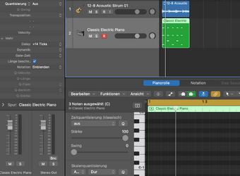

ich suche gerade eine Funktion in FL Studio und finde es nicht. Wo kann ich denn einen festen Delay Wert in FL einstellen und nicht nur Start und Endpunkt mit einem undefinierbaren Regler?
Es geht hier um Microtiming von Midi Sequenzen.
Das Ding ist, dass es in Logic relativ einfach ist, dort wird das ganze "Ticks" genannt. In FL finde ich hier nur verschiedene Quantisierungsstufen.
Leider wurde in Logic auch die Millisecunden Anzeige rausgenommen....
Muss ich jetzt alles aus FL Studio in Audio exportieren und manuell in Logic an die Geschwindigkeit anpassen?

Ohne Ahnung von FL zu haben. Dein FL-Screenshot zeigt ein Fenster mit Quantisierungsoptionen in der Piano-Roll.
Dort gibt es bei Logic auch kein Delay.
Das Delay müsste bei den Spurparametern oder den Regionsparametern zu finden sein.
