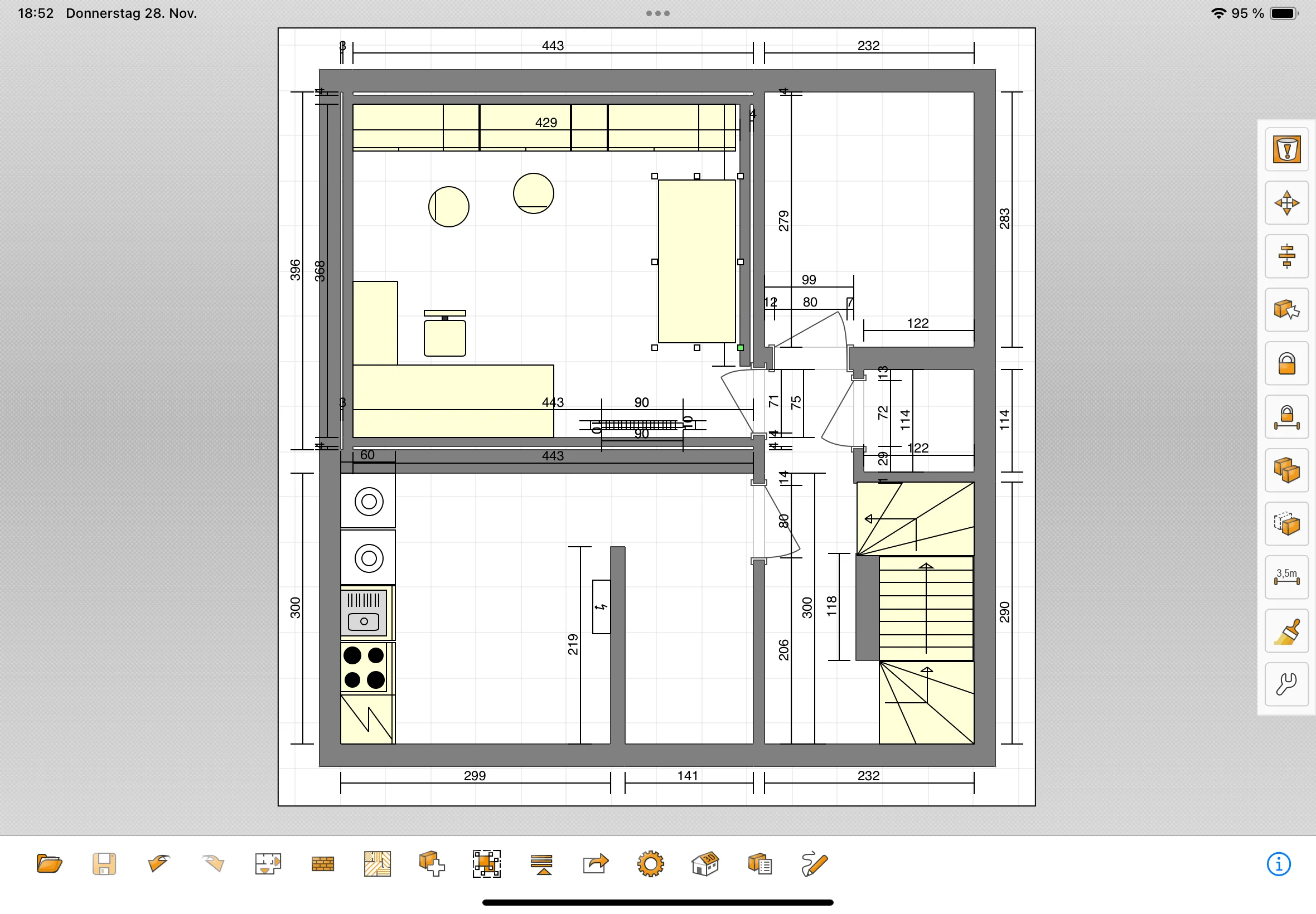

Anbei ein Bild von dem Raum. Es ist auf dem Bild der oben links.
Die Maße sind noch nicht auf den Zentimeter genau, aber viel Unterschied dürfte es nicht sein. Die linke Wand ist eine Kellerwand zum Nachbarn mit einer Vorgesetzten Wand aus zwei Lagen Rigips mit einer Steinwolle in 60mm Stärke. Welche genau kann ich nicht mehr genau sagen. Diese Vorwand habe ich damals gesetzt, da dahinter noch Abwasser Rohre laufen. Der Raum war vor der Umgestaltung eine Waschküche.
Die anderen Wände sind mit einer Lage Rigips auf Dachlatte verkleidet.
Die obere Wand ist eine Außenwand die halt unterirdisch liegt. Im Erdgeschoss befindet sich noch ein Wintergarten. Die anderen Wände sollten selbsterklärend sein.
Bis vor ein paar Monaten habe ich mir noch gar keine Gedanken um Raumakkustik gemacht, lese hier aber gerne mit und es interessiert mich schon.
Das der Raum kein Studio werden wird, ist mir klar, da er auch noch für andere Tätigkeiten herhalten muss.
Links unten das ist ein Arbeitsschreibtisch der für Homeoffice oder auch mal zum Nähen genutzt wird. Der Rechte Tisch ist der eigentliche Musiktisch. Mit Bildschirm, 2 Monitoren und ein wenig anderem Geraffel. An diesem Tisch machen wir einmal in der Woche Online Musikunterricht. Oder wir hören halt etwas Musik.
An die OWA Decke hatte ich gedacht, da diese recht einfach zu bauen ist, und man kommt noch leicht an die darin befindlichen Leitungen heran. Sollte mal Wasser austreten braucht nicht gleich die ganze Decke heraus gerissen werden.
Und als letzter Punkt wird bei mir auf der Arbeit schon mal eine Decke demontiert und entsorgt. Diese könnte ich dann kostenneutral abstauben. Zumindest die Unterkonstruktion. Bei den Platten käme es natürlich auf den Zustand an.
Produzieren steht zur Zeit nicht im Raum, aber weitere akkustische Maßnahmen könnte ich mir schon vorstellen. Aber der Platz ist dafür wohl doch recht beengt.

Hallo Thomas.
Wenn ich es richtig verstanden habe, willst Du in dem Raum Gitarre spielen/üben und nicht aufnehmen oder mischen. Und Du willst die Rohre und Leitungen an der Decke verstecken.
Aber was passt Dir denn akustisch aktuell an dem Raum nicht?

Hallo Thomas,
aus optischen Gründen (Rohre verdecken) etc. wäre das doch eine gute Lösung, v.a. wenn Du die Decke günstig bis umsonst bekommst. Deswegen würde ich das machen.
Hast Du den Eindruck Dein Raum ist (ohne Decke) schon zu “trocken”?
J.
