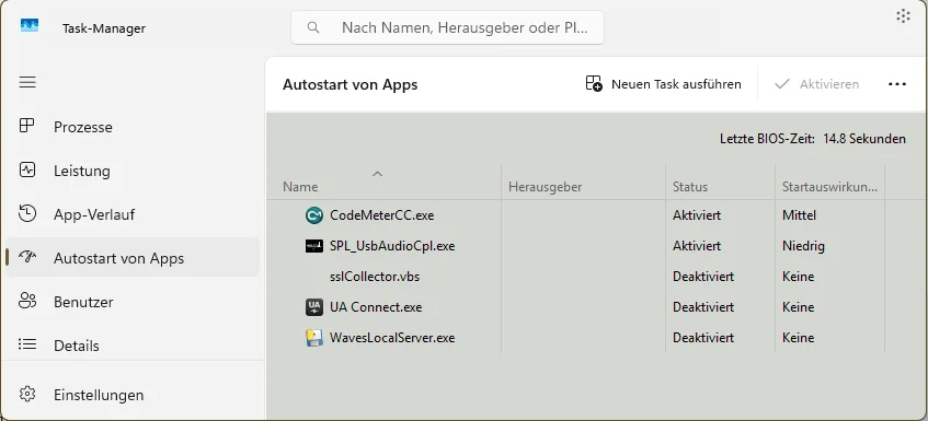

Das könnte zum Beispiel schonmal an deine Energiespareinstellungen liegen, sollte eigentlich nicht so sein... Autostart wurde ja schon genannt, ist auch keine grosse Sache... Habe mal meine Einstellungen als Beispiel genommen...
Hier könnte ich den Codemeter noch deaktivieren, weil er startet automatisch, sobald das Plugin geladen wird...

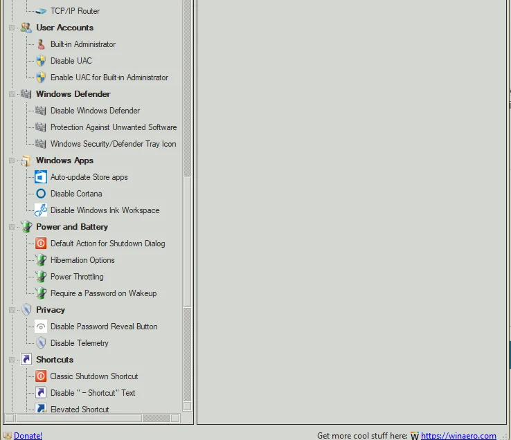

Im Diagnose und Feedback Bereich, kannst du auch alles abstellen, zum Beispiel, das läuft auch gerne mal im Hintergrund... Dann das Thema Sicherheit, UAC abstellen und die ganze Sicherheitsgeschichte auch etwas minimieren, Ransomsoftware, Antivirensoftware runterfahren, oder abstellen, weil das viel Ressourcen vom System in Anspruch nimmt... Du kannst dafür auch Winaero Tweaker benutzen, sehr einfaches Tool, übersichtlich und falls du dich mal vertust, kann man alles rückgängig machen...
Der Bereich wäre dann mitentscheidend...
Und generell Windows von unnötigen Sachen befreien, wie Software deinstallieren, die nicht gebraucht wird...

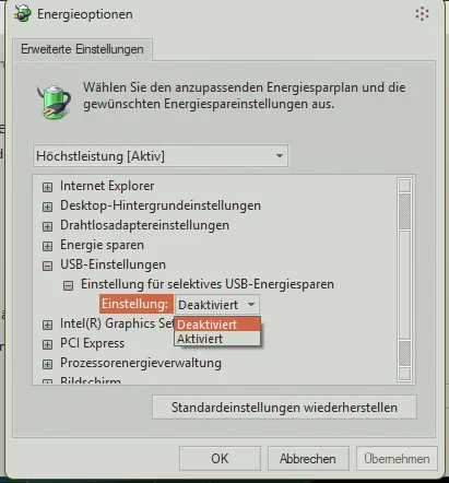

Selektives USB Energiesparen ist deaktiviert??
Reaktionen: TheSarge und schrubber23
Es scheint mein Hauptproblem gelöst zu haben. Dumm war nur von mir, dass ich mehrere verschiedene Änderungen hintereinander getätigt habe und nun nicht genauer weiss, welcher Punkt oder welche Punkte entscheidend wirkten ;)
Aber nun springt Audio an wie eine Gazelle!
