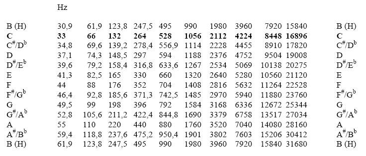

Engineer schrieb in #18: Nutzung von Nahfeldmonitoren in 90 Grad.
90 Grad = Gleichseitiges Dreieck ?
Ich glaube Du meinst 60 Grad !
Damit unterschlägst du die unteren 4 - 5 Oktaven... Das ist immerhin die Hälfte des musikalischen Frequenzspektrums!
Stefan, kannst Du mir das mal kurz erläutern.
Was ist eine Oktave in Bezug auf die Frequenz ?
Du hattest unterhalb 500Hz angesprochen.
Höre das ja sehr häufig wenn es um den Equallizer geht.
Ich lese mir das auch gerne selbst an wenn Du einen Tip für mich hast.
Am besten Nerdsicher für mich :-)
Danke

Auf der Frequenztabelle denkst du dir einfach alle Töne unterhalb 500 Hz. Das C3 ist bei 264 Hz.
Verständlich?
Reaktionen: smehlsson und SynthRock
Naja ich bin mal von 20 Hz ausgegangen (was ich als unterste sinnvolle Frequenz für Musik erachte...
Darauf aufbauend ist eine Verdoppelung der Frequenz gleich einem Oktavsprung:
40 Hz 1. Oktave
80 Hz 2. Oktave
160 Hz 3. Oktave
320 Hz 4. Oktave
640 Hz 5. Oktave
Die 500 Hz liegen also irgendwo zwischen der 4. und 5. Oktave... damit hat man so viele Oktaven umgangen, wenn man seinen Raum erst ab 500 Hz behandelt...
Genauso kannst du das natürlich auch nach oben fortsetzen:
1280 Hz 6. Oktave
2560 Hz 7. Oktave
5120 Hz 8. Oktave
10240 Hz 9. Oktave
20480 Hz 10. Oktave (und die ist nun wirklich von keinem mehr Hörbar...)
Wenn ich also (ohne Goldwaage) nur oberhalb von 500 Hz behandle, fehlt mir die Behandlung (rund) der Hälfte aller "musikrelevanter" Oktaven.
