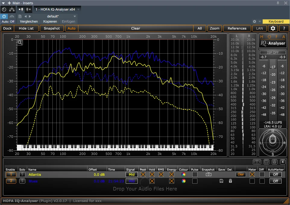

Vielleicht sieht man es hier besser. Der Mittenbereich ist leicht überpräsent und der Bassbereich halt dünn (Atlantis). Zwischen ca. 50 und 120Hz tut sich da nicht viel. Die gestrichelte Linie zeigt die durchschnittliche Energie. Wenns schon nicht die Ohren tun, dann vielleicht ja der Analyser^^

Jo von 130 bis 50 Hz fehlen da mal satte 5db. Da müsste ich im Auto +5db Bass boosten :D Der Peak bei 700 bis 2khz ist auch etwas too much aufgetragen. Das klaut dann im Verhältnis noch mehr Bass und Ausgewogenheit.

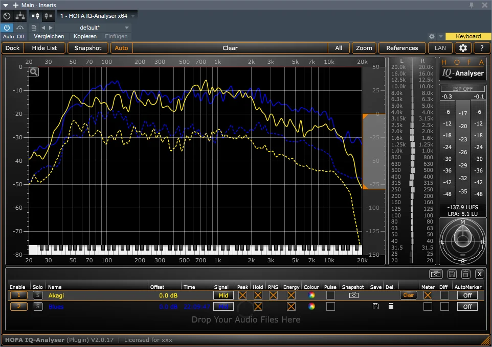

Aber wie sieht meine Kurve denn aus in diesem Analyse Programm?
Du setzt mehr auf Tiefbass bei ca. 50Hz und hätte man bissel höher ansetzen können. Sonst eigentlich recht ausgewogen. Hätte vielleicht noch was zwischen 2 und 10k vertragen, so 1-2db.
