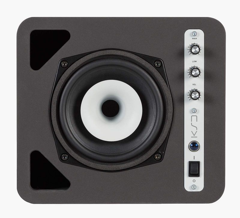

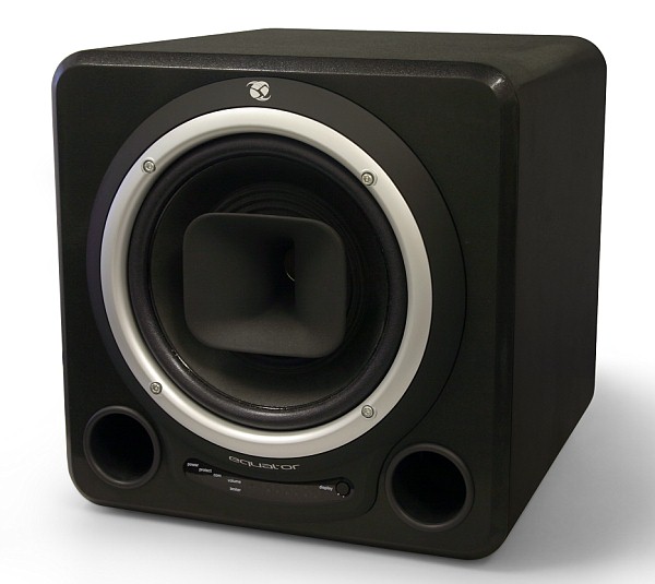

Spontan fallen mir die ein:
oder die:

Bei KS ist es ja eher ein Waveguide als wirklich ein Horn. Wobei Akai ja schon schrieb, dass der Übergang da fließend ist.

Am ehestens sind in Europa vielleicht noch die Monitore von Strauss in einer ähnlichen Richtung. Wobei der auf 2" Treiber für den Hochtonbereich setzt um eben auch relativ tief trennen zu können und so ein paar Probleme zu umschiffen.
In seinem kleineren Lautsprecher setzt er auf nen 1 " aber dann halt wieder mit Waveguide und etwas höherer Trennfrequenz.
