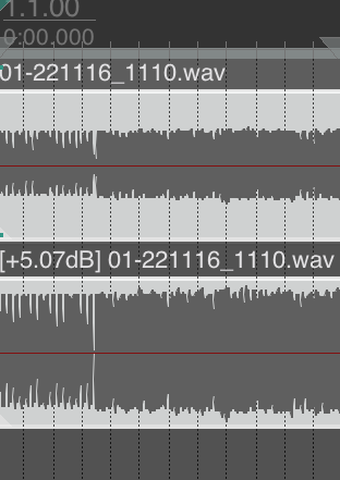

Aber, wie war denn dein Headroom vor normalisieren? Also der Peakwert
Die volle digitale Bandbreite als Motivation für das Normalisieren ist nur dann sinnvoll, wenn das Material in höherer dynamischer Auflösung vorliegt als das Endprodukt haben soll. 24bit->normalisieren->24bit bringt keinen Qualitätsgewinn, ist aber freilich sinnvoll, um Tracks lautstärkemäßig aneinander anzugleichen.
Wenn ich Dich richtig verstehe, dann nur sinnvoll, wenn ich z.B. von 24bit/96kHz auf 16bit/44.1kHz gehen würde. Müsste ich dann die 24bit normalisieren und dann konvertieren oder erst nach dem konvertieren normalisieren? Von meiner bescheidenen Logik her vermutlich vor dem konvertieren...
Zum Anpassen der Lautstärke: Das wäre dann aber nur auf dB bezogen, nicht auf LUFS, korrekt?
Genau, vorher.

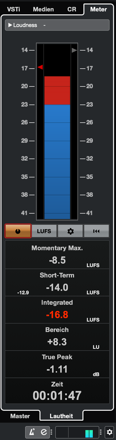

Wieder einiges gelernt... hab jetzt mal alle Fader runtergezogen und auf die Schnelle mit Youlean im Blick neu abgemischt:
Datei ist nicht normalisiert. Laut loudnesspenalty.com würde YT&Co -0,4 dB anpassen...
Wenn ich die Zahlen vom Youlean richtig deute, ist in diesem Mix auch mehr Dynamik drin (Loudness Range, vorher bei 3.6 LU, jetzt 6.9 LU). Beim abhören hab ich auch mehr Druck unten rum vernommen... kann aber auch Einbildung sein, ich weiss nicht, wie oft und lange ich den Track schon gehört hab ;)
