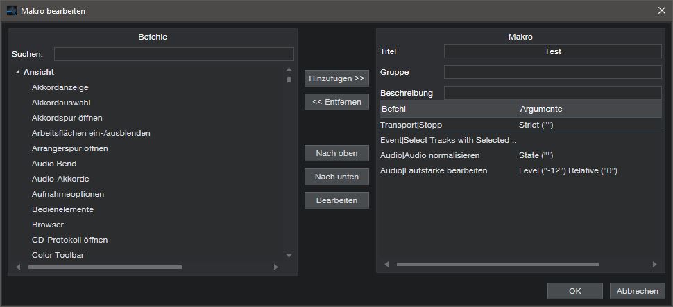

Na ganz so kann das nicht funktionieren. Würdest du das Makro ausführen, würde es die Befehle "start" und "stop" ja gleich hintereinander ausführen. Es kann also nur mit dem Stop Befehl beginnen. Dann Event auswählen und auf Wert normalisieren.
Beim normalisieren muss man erst auf 0db gehen, dann Wert "-12", weil deine Aufnahmen ja unterschiedlich laut sein könnten.
Wäre so mein Ansatz...
Es funktioniert leider nicht.
