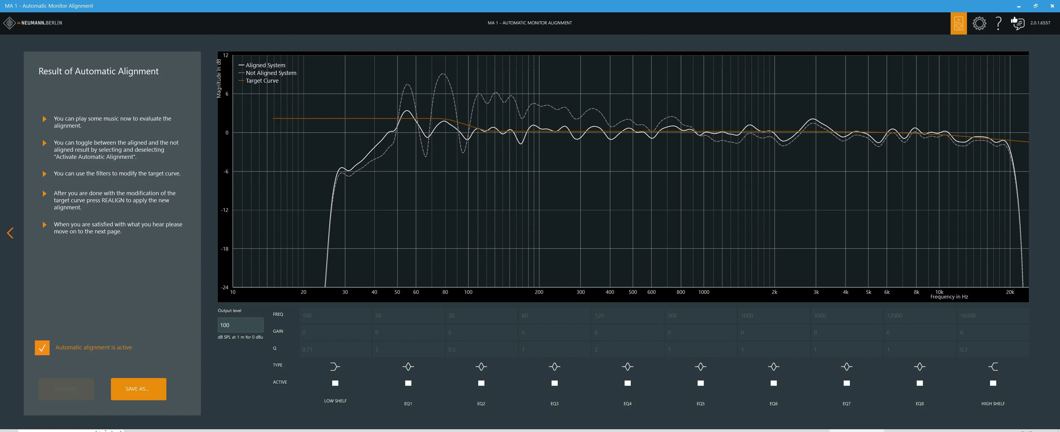

Dann habe ich mit REW kontrolliert, ob die schönen Kurven der AMA App auch mit REW übereinstimmen (natürlich mit den aktivierten AMA Alignments). Warum das? AMA zeigt nach der Messung zwei Freqeunzgänge, den gemessen (gestrichelt) und die berechneten, d.h. nicht gemessenen, Korrekturen (Alignments, durchgezogen, s. Abbildung unten).
Hier die Messungen und meine Schlussfolgerungen:

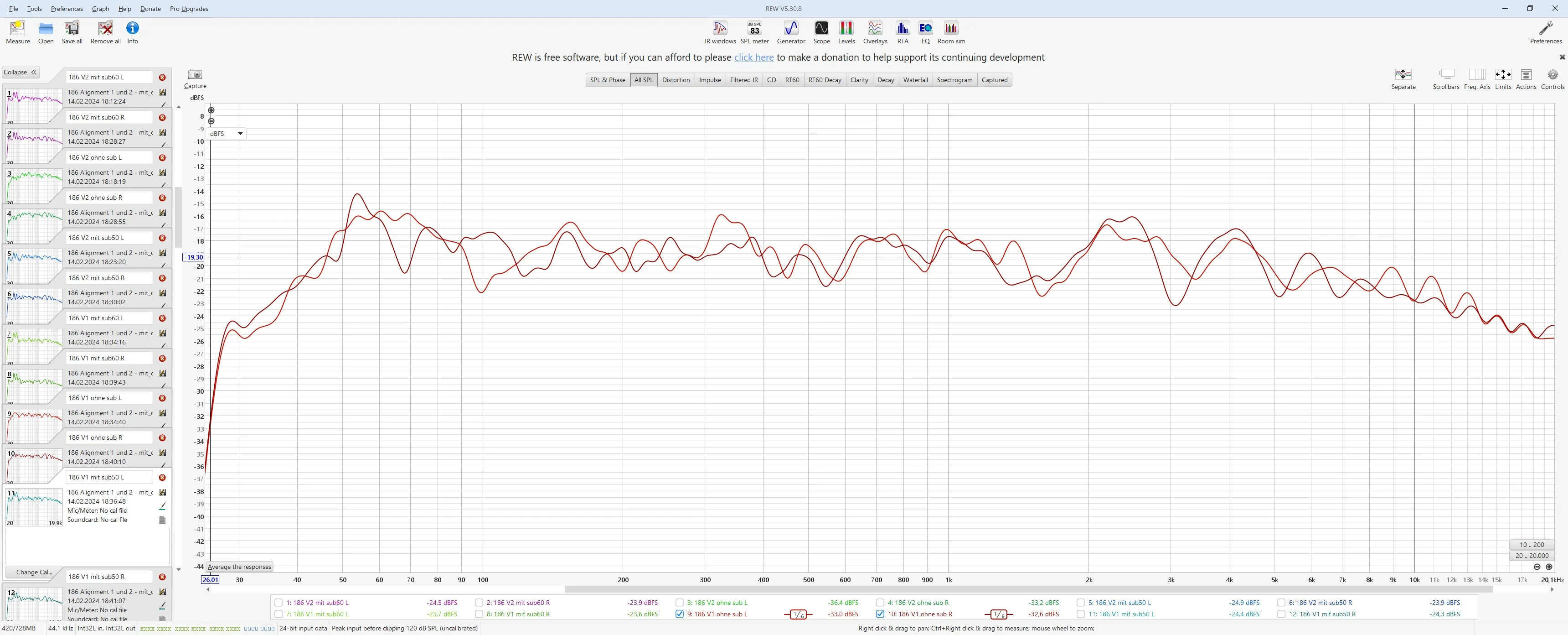

1. Die mit AMA berechneten (durchgezogenen, Abb. 1) und die mit REW gemessenen (Abb. 2, rot, für links und rechts getrennt) Frequenzgänge stimmen gut überein (sehr weitgehend der gewünschte Frequenzgang von 50Hz bis 10 KHz, Die Absenkung ab 10Khz ist mit ca 4db deutlich stärker als gewünscht).
Abb. 1: AMA, gemessene Werte (gestrichtelt) und berechneten Korrektur (Alignment, durchgezogenen), ohne Sub.
Abb. 2: Mit REW gemessene Werte (rot, für links und rechts getrennt; Alignement V1 wie in Abb. 1 aktiviert), ohne Sub.

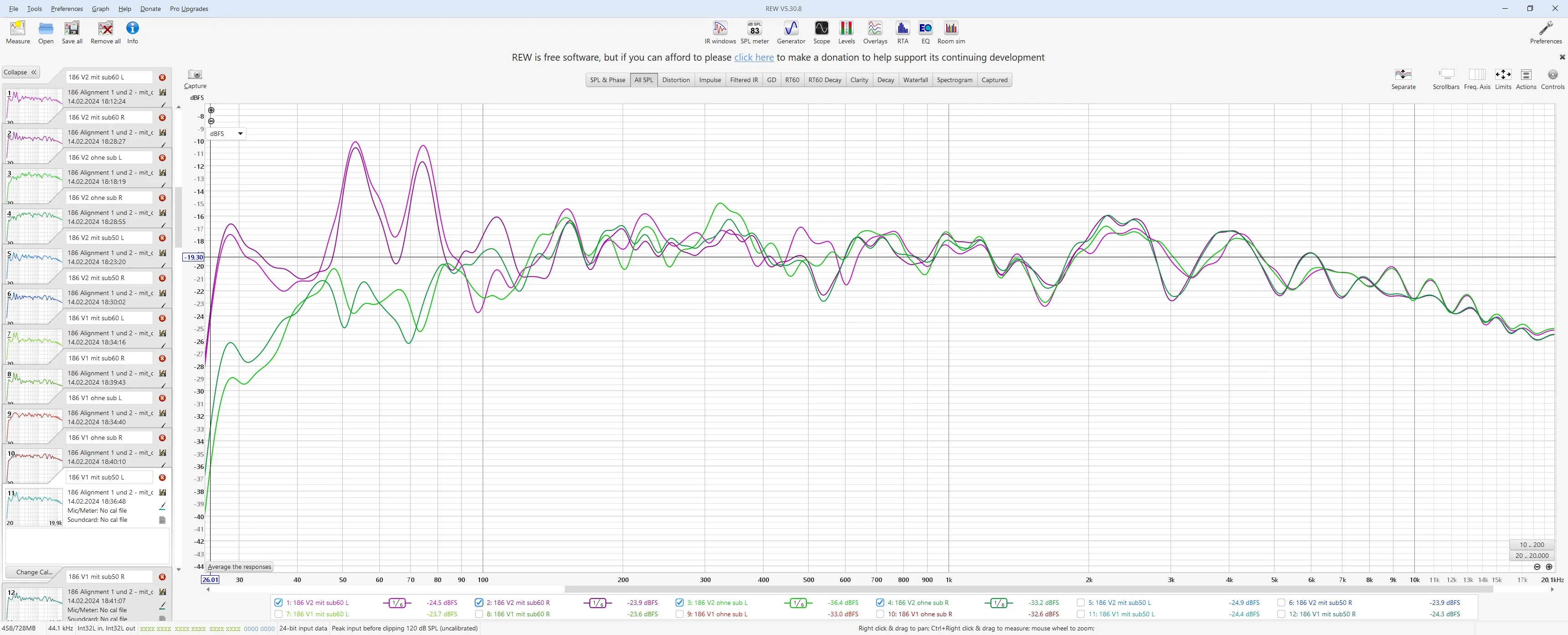

2. Die AMA App korrigiert zwar auch im Subbereich, wenn der externe Sub (T10) aktiviert ist, aber unzureichend. Vorsicht: Die angezeigten korrigierten Frequenzgänge der App (durchgezogene Linie, Abb. 3 und 5) stimmt absolut nicht mehr mit den gemessenen Werten überein (Abbildungen 4 für Sub mit TPF 50 (blau) und Abb. 6 für Sub mit TPF 60Hz (lila)).
Abb. 3: AMA, gemessene Werte (gestrichtelt) und berechneten Korrektur (Alignment mit Sub [V2], durchgezogenen), Sub aktiv, TPF 50Hz.
Abb. 4: Mit REW gemessene Werte (links und rechts getrennt). Zurvor KH 120 II mit Sub eingemessen [Alignment Version 2].
Sub mit TPF 50Hz aktiv (blau) und nicht aktiv (grün).

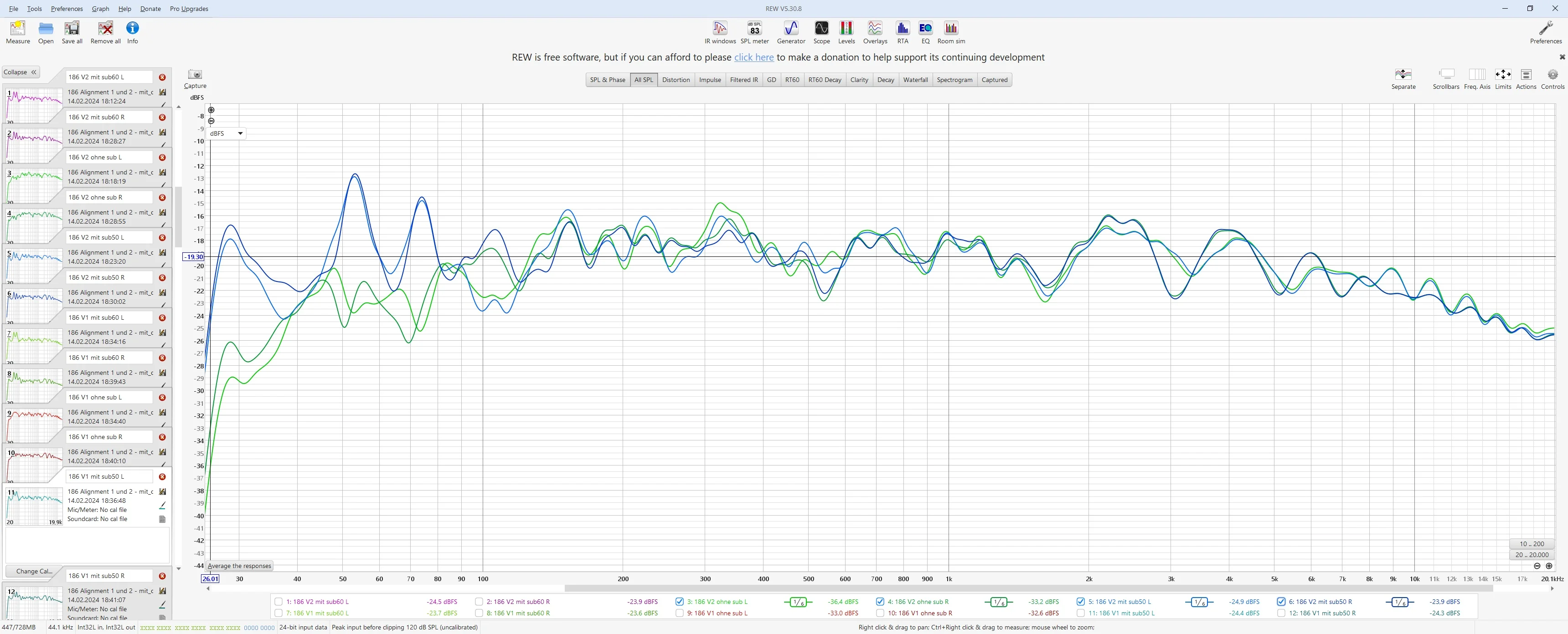

Abb. 5: AMA, gemessene Werte (gestrichtelt) und berechneten Korrektur (Alignment mit Sub [V2], durchgezogenen), Sub aktiv, TPF 50Hz.
Abb. 6: Mit REW gemessene Werte (links und rechts getrennt). Zurvor KH 120 II mit Sub eingemessen [Alignment Version 2].
Sub mit TPF 60Hz aktiv (rot) und nicht aktiv (grün).
