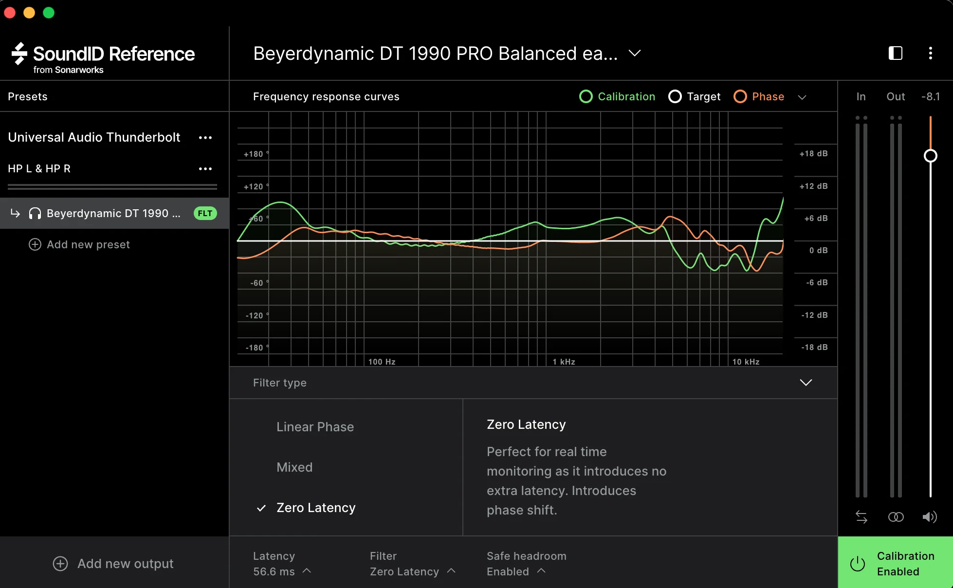

Es gibt einen Zero Latency Modus:
ergibt aber Phase Shift. Und Audio Puffer braucht es immer. Kurz gesagt, es gibt kein Zero Latency im Rechner. In eine Hardware DSP auch nicht. Übliche Latenz in solchen Systemen ist unter 1ms. Die belasten aber die CPU nicht und sind unabhängig von den Audio Puffer Einstellungen des Rechners.
Das ist ja die neue Version von SoundID. In Version 4 ging das noch nicht. Du hast aber auch einen Treiber eingestellt, der Latenz verursacht (siehe die 56,6ms unten links).

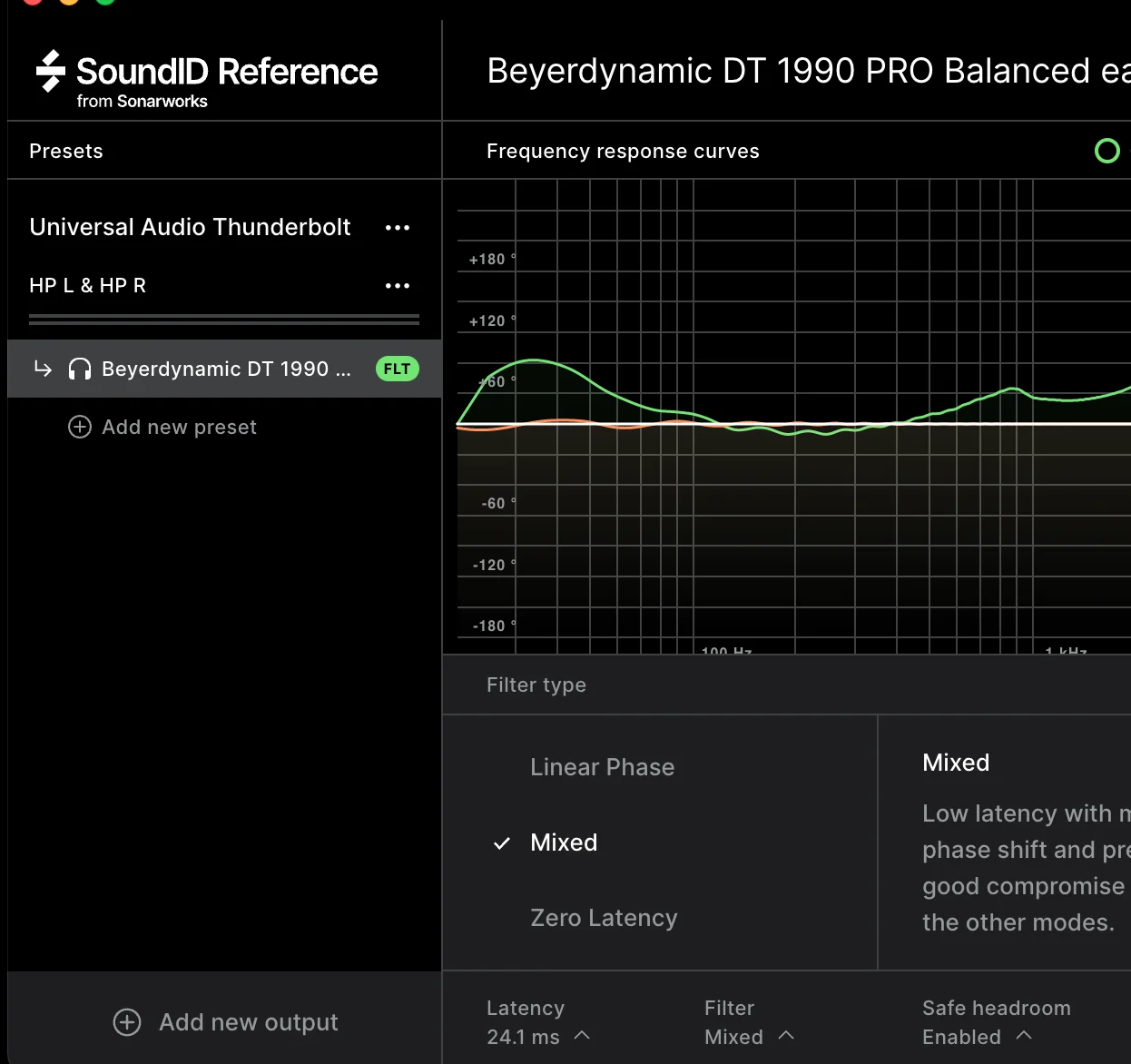

Klar. Ohne Puffer kann man ein Audio Interface nicht ansprechen. Mit 32 Samples Puffer sieht es dann so aus:
Ohne Latenz Funktionier Audio auf dem PC nun mal nicht. Wobei Zero Latency als auch linear Phase Einstellungen Artefakte erzeugen. Und die will man nun wirklich nicht im Klangbild haben. Für mich die einzige akzeptable Einstellen und die:
Nahezu Artefakt frei. Da kommt aber dann noch was darauf an Latenz.

Wie oben beschrieben ist es nur bei den zwei Einstellungen Zero Latenz und Linear Phase Latenz frei. Das generiert aber klangliche Artefakte. Aliasing und ähnliches Zeug was man nicht haben will. Wobei Latenz frei auch da nicht stimmt. Auf ein UI kann man schreiben was man will. Messtechnisch kann man auch da mit Sicherheit eine Latenz nachweisen. Das ist technisch bedingt. Wo gerechnet wird, da entsteht Latenz.
Brauchbar für mich war des schönen Klanges wegen nur die Einstellung Mixed. Und da entstehen bei 32 Samples Puffer 17.1ms Latent. Was dann die im UI angezeigten 24.1ms ergibt.

Oben ist doch in deinem Screenshot "zero latency" angewählt und es steht 56,6ms da, oder irre ich mich?

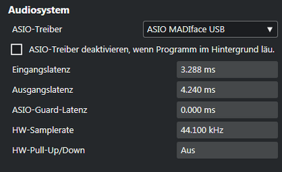

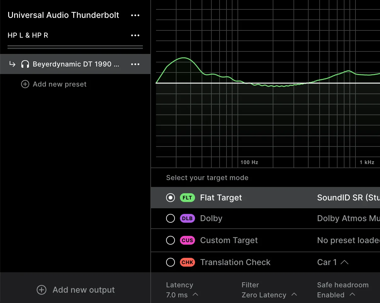

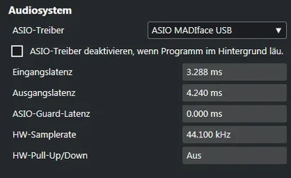

Also, ich weiß nicht, was du da schreibst, aber nur nochmal zur Richtigstellung, denn ich finde es schon ein starkes Stück in einem Forum eine Software zu verunglimpfen, nur weil man selbst nicht weiß, wovon man spricht.
- SoundID zeigt nur die eigene erzeugte Latenz an. In Zero Latency 0ms, bei Mixed 17ms und bei linear phase 45ms. Anbei die Screenshots. Da muss sonst etwas bei dir nicht richtig laufen, bei mir erzeugt SoundID in Cubase keine Latenz (jetzt mal abgesehen davon, ob man zero latency mag oder nicht).
- Das hat alles nichts mit der Latenz des Buffers des Interfaces zu tun und wird und wurde auch noch nie "draufgerechnet", also in dem Wert auch nicht "mitangezeigt".
- Natürlich gibt es genügend Plugins die nahezu keine Latenz verursachen. Natürlich nicht "gar keine", aber dann doch so wenig, dass man sich bei 0,1ms Latenz darum nicht prügeln müsste.
