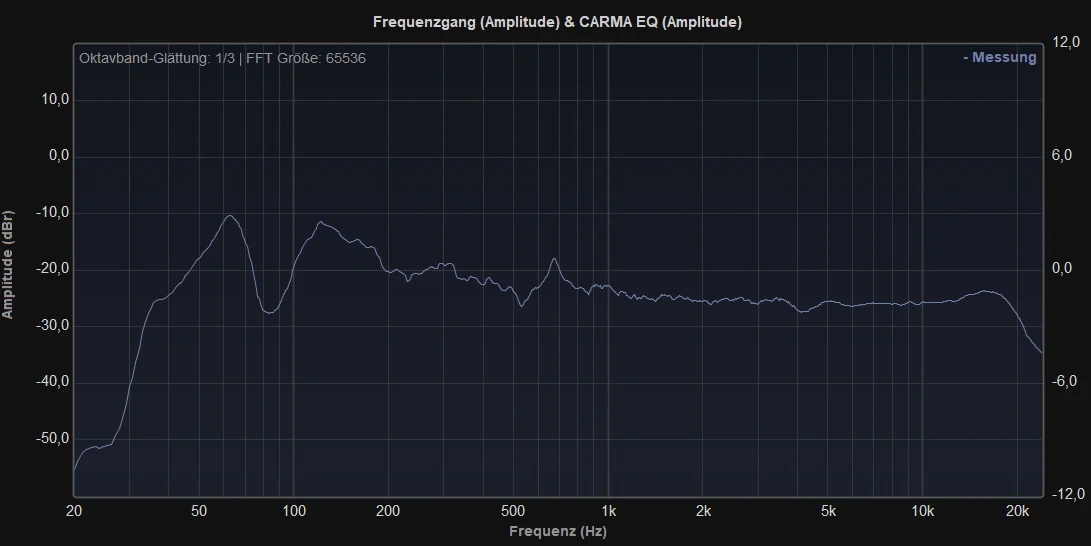

Ist das nur mit dieser Kalibrierung so? Was sagt eine REW Messung? Es kann natürlich sein, dass Dein Raum in den Höhen stark dämpft. Bei linearen Boxen, kommt dann in der Messung ein Höhenabfall zum tragen, der hier evt. ausgeglichen werden soll.
Ich messe mit Carma, weil ich da auch 5.1 messen kann. Ich habe leider keine Messung gespeichert ohne den HF-Rolloff. Aber ich habe eine Messung gefunden ohne Eingriff und da sieht man schon eine leichte Höhenanhebung. Das MA-1 korrigiert in den Höhen wohl nicht. Da muss man selber die Kurve verändern.
KH120 ohne Einmessung:
KH120 + 750DSP nach Einmessung und manuellem HF-Rolloff
