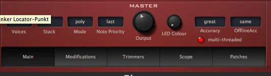

Man muss in Diva die Multithreading Taste aktivieren ...
wo aktiviert man den denn bei der diva? oder sehe ich den nicht weil meine cpu das nicht unterstützt?kenn mich da nicht so aus.habe ne cpu q9550. weil bis jetzt knnte ich druch das update kien verbesserung feststellen.
  • #134
schau mal in den Screenshot, da sollte es sein.
  • #135
a.voll übersehen.danke
