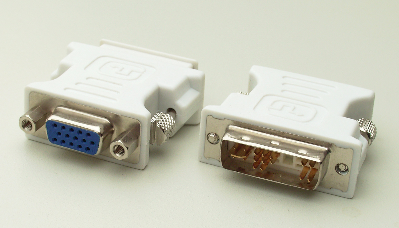

du kannst auch mal probieren, einen dvi-auf vga-adapter zu verwenden. solche dinger gibt es auf ebay für ein paar euros, falls du keinen hast, der mal bei einer grafikkarte beigelegen hatte. vielleicht hast du damit mehr erfolg als über den standard-vga-ausgang....

auch den vga-adapter?
Yep.
