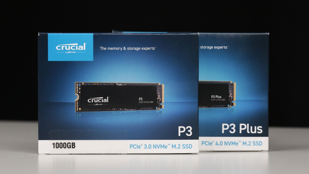

https://www.amazon.de/Crucial-Plus-CT4000P3PSSD8-PCIe-NAND/dp/B0B25M8FXX
Um die schleiche ich gerade selber rum. Wird mal wieder eng auf der Kiste ...
bin Crucial Fan und habe einiges von denen, aber hier weiß ich es nicht, klingt nicht überzeugend
Klar, besser geht immer. Der Preis ist halt nicht schlecht für eine 4 Tb Platte. Und besser als eine Sata SSD ist sie allemal.
War aber auch nur nen blind rausgegriffener Vorschlag, also danke für den Hinweis. Weiter unten gibts bei Amazon aber ähnliche M.2 Platten mit gleicher Kapazität, auch nicht mehr so übermässig teuer.
