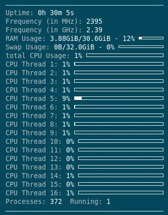

Richtig. Ich hab noch den Ryzen 7 5700G, der hat 8 Kerne, alle gleich getaktet. Und der in der c't beschriebene Ryzen 7800X3D hat wie @ollo123 schon schrieb ebenfalls 8 Kerne, aber viel mehr Cache. Ist flotter als meiner, braucht aber auch etwas mehr "Saft".
Und genau da ist der Unterschied zu den Macs: während so ein AMD von der reinen Leistung her sicher mithalten kann, tun's die Macs mit wesentlich weniger Energie - falls das also ein Thema ist (die meiste Zeit sind Computer ja im Leerlauf, so auch zum Beispiel während ich dies hier tippe, siehe hier:
- ist so ein Mac im Vorteil. Ein PC hingegen kann wie ich finde besser für mehrere Systeme genutzt werden, ich hab hier 3 Partitionen mit Win11, Debian Bookworm (Hauptsystem mit DAW) und zum Rumspielen noch Arch Linux.
