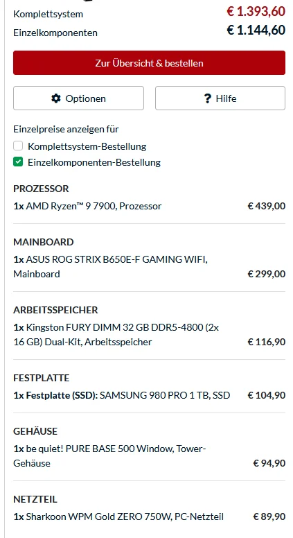

Habe auf die schnelle mal was bei Alternate zusammengestellt. Einen AMD 7 7800 kann ich allerdings nicht finden.
Ginge das aus dem Screenshot denn in die richtige Richtung? Dann wäre ich preislich noch in meinem Rahmen, eine zweite SSD würde ich aus meinem System übernehmen; das einzige Teil, das ich nachgerüstet habe (500GB Crucial MX500)

Ja, geht in die richtige Richtung :)
Du hast Recht mit dem 7800. Hab mich vertippt, und das mit dem 5800x3d verwechselt den ich habe.
Grafikkarte, da hatten wir hier vor Kurzem jemand der den Onboard Grafikchip verwendet hat und nichts als Ärger mit der Kiste hatte. Also würde ich zumindest eine billige Grafikkarte empfehlen. Gibts auch passiv gekühlt für um die 100 Euro.
Und du brauchst einen gescheiten Kühler für den Prozessor. Die Kühler die bei den Boxed Modellen beiliegen sind meist unterdimensioniert. Die drehen alle Nase lang hoch und machen Krach. Das ist dann noch mal grob ein Hunderter.
Alternate baut übrigens auch zusammen falls du dir das selber zusammen bauen nicht zutraust. Kost dann halt noch mal nen Hunderter.

Das ist nach 10 Jahren tatsächlich Alteisen. Eventuell könntest du da gerade noch das Gehäuse verwenden. Aber wenn du eh schon neu kaufst würde ich dem neuen Rechner auch ein neues Gehäuse gönnen.
+ Guter Kühler
- passiv gekühlte GraKa. Braucht man nicht, die Lüfter sind temperaturgeregelt und gehen nur an bei 3D Berechnungen. Also nie in deinem Einsatzgebiet. Kauf einfach irgendeine günstige 1060 oder sowas.
