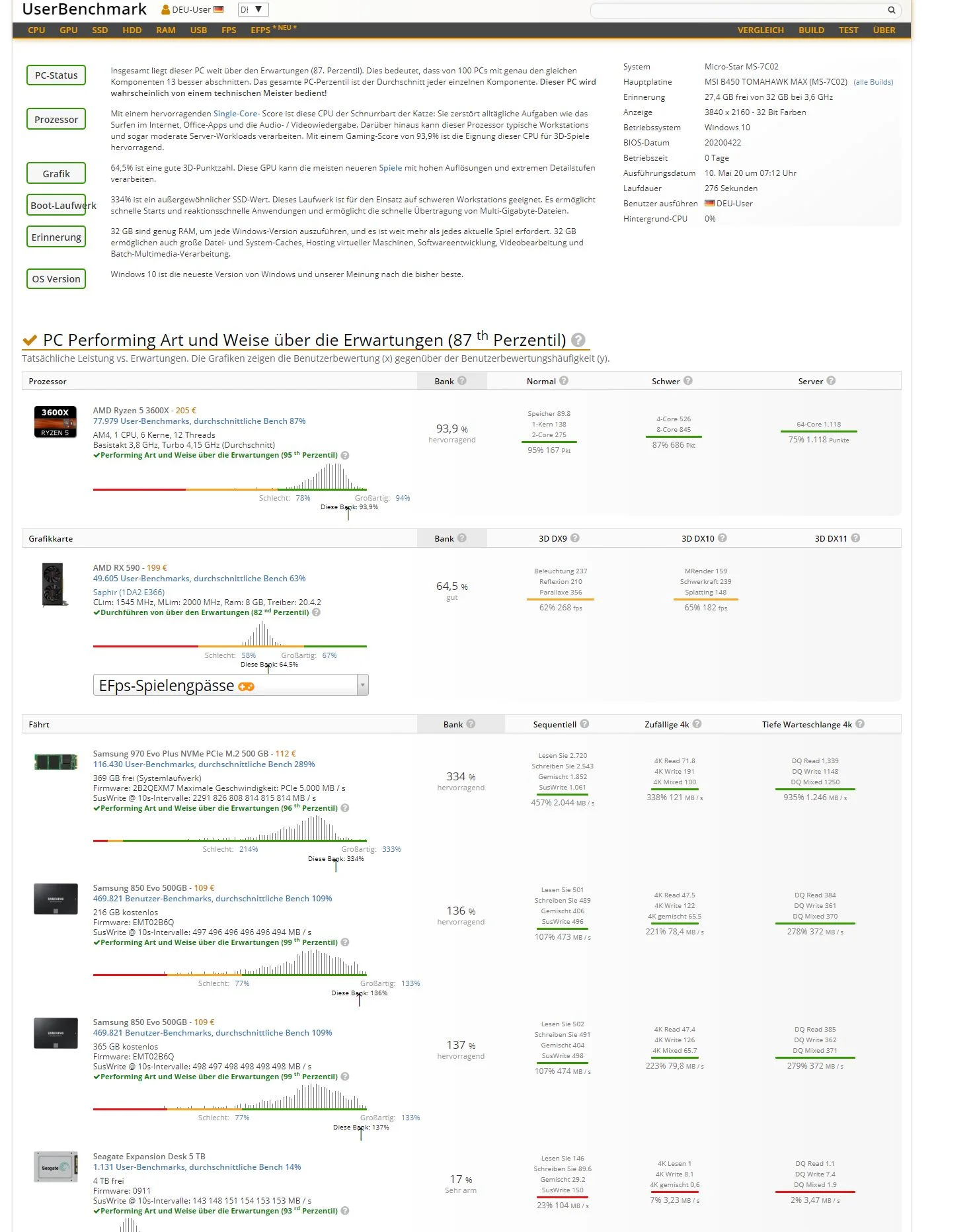

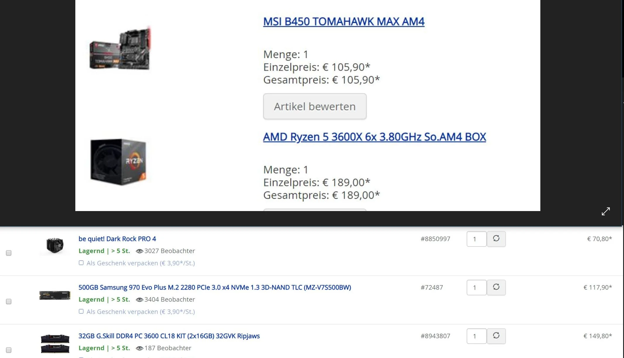

Selbst eine Zocker Grafikkarte kannst Du verbauen, da drehen sich die Lüfter im normalen DAW Betrieb nicht einmal, das interessiert die GraKa gar nicht. Ich habe meine GraKa Radeon RX570), SSDs, Netzteil Thermaltake Hamburg 530W (die AMDs fressen kaum Strom), und das Gehäuse behalten, der Rest ist neu.
Für schlappe 633,-€ (komplett ca. 1000,-€) und das Ding ist so leise, das wenn der Monitor nicht an wäre, ich denken würde der PC wäre aus!
Und noch was, bei Intel musst Du wenn es dann mal soweit ist, im Bios deine CPU auf eigenen Risiko übertakten, bei AMD startest Du den Ryzen Master und sagst:"hau rein Junge!":D
hier ist die Liste und mal mein Benchmark:

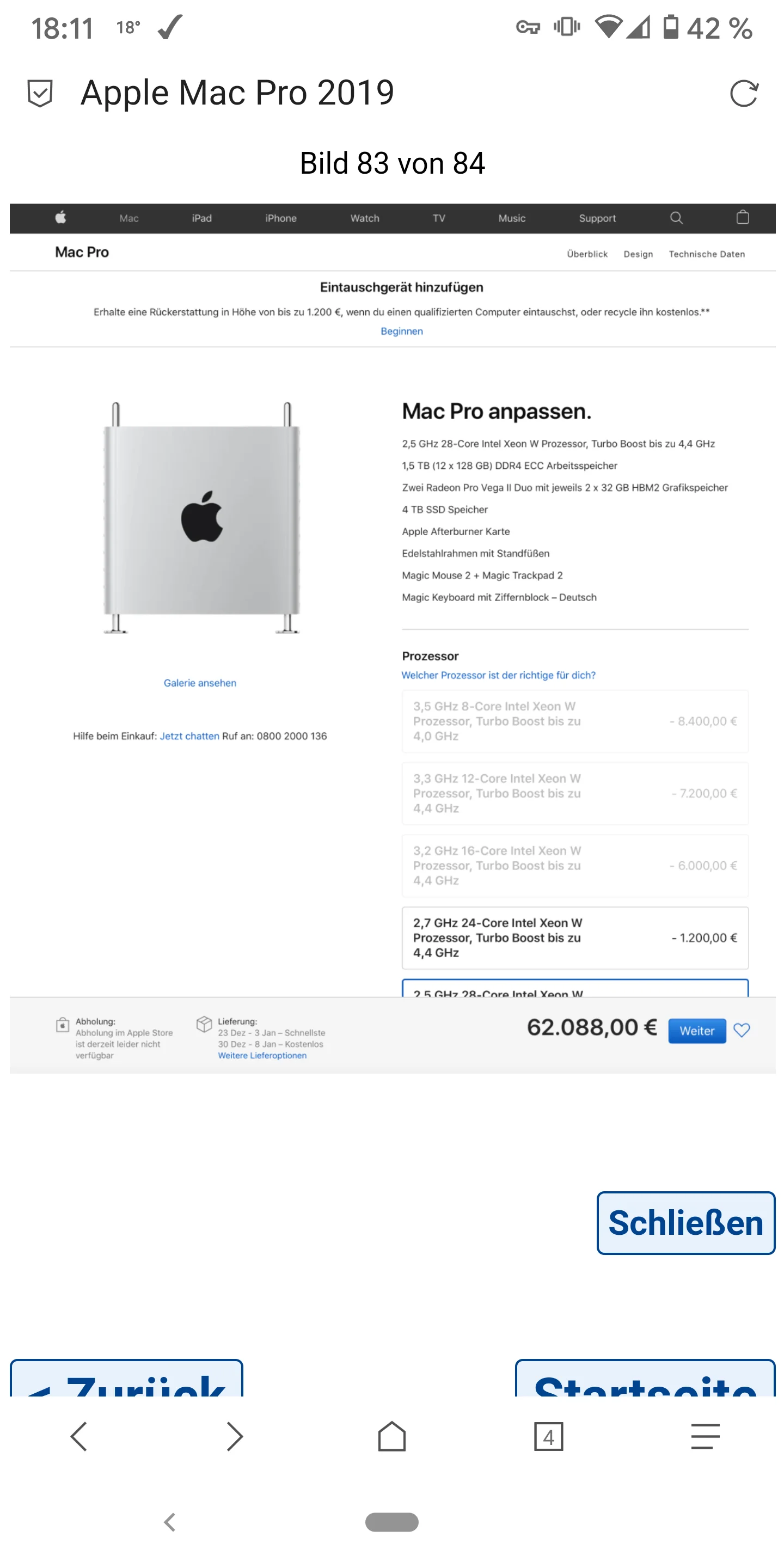

Och, ist immer noch nen Schnäppchen, wenn man die Preise bei Apple bedenkt. :D
