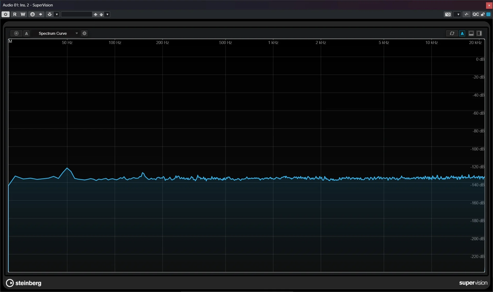

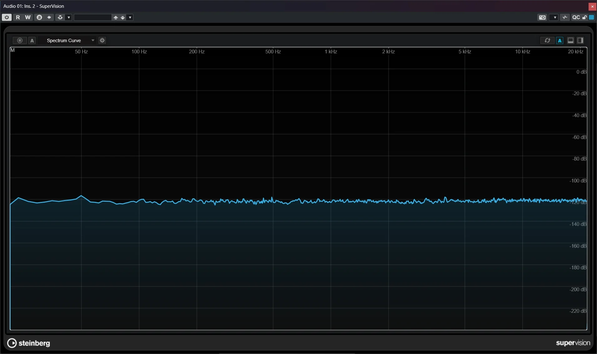

Zum Test habe ich kurzgeschlossenen Eingang eines Focusrite* Scarlett 2i4 aufgenommen. Einmal Gain auf Linksanschlag, anschließend wurde eine Verstärkung von +20 dB eingestellt.
Abb. 1: Rauschen +20dB analog
Abb. 2: Rauschen +20dB digital
Abbildung 1 zeigt den Rauschteppich des Interfaces bei Gain-Einstellung +20 dB. In Abbildung 2 wurde der Gainregler am Interface auf Linksanschlag gedreht, nun wurde in der DAW per NAM-Plug-In mittels des Inputreglers das Signal um +20 dB angehoben. Wir beobachten der Rauschpegel liegt im ersten Fall durchschnittlich bei ca. -130 dBFS und bei der digital angehobenen Variante 10db höher bei ca. -120 dBFS. Das ist eine Verdreifachung!

1. ist an sich nicht relevant. Bei 24bit hast du mehr Dynamik als eine E-Gitarre erzeugen kann.
2. spielt nur dann eine Rolle, wenn das Interface schäbige Eingangsverstärker hat (so wie das Behringer* von dem Typen im Video weiter oben. Ich hab's mit meinem Motu* M2 ausprobiert, die Unterschiede sind bestenfalls im messbaren Bereich, nicht im hörbaren, selbst bei Highgain nicht.
Zum Test habe ich kurzgeschlossenen Eingang eines Focusrite Scarlett 2i4 aufgenommen.
Das hat halt auch nicht wirklich schillernde Eingangsstufen.
Abgesehen davon sagt ja auch niemand, dass man den Eingangspegel auf Linksanschlag stehen lassen muss. Nur als Referenz ist das halt super. Wenn du dann merkst, dass du zum idealen Aussteuern des Plugins permanent ein Gain-Plugin mit bspw. +6dB einsetzen musst, dann kannste das Plugin auch weglassen und anstattdessen den Eingangstrimmer des Interfaces um 6dB anheben. Oder auch um 12, dann musste im Gain-Plugin eben um 6dB absenken. Dafür muss das Interface natürlich über eine gescheite Kontrolle verfügen und dir die Anhebung anzeigen (mein Motu* kann das leider nicht, was echt richtig doof ist).
Wie dem auch sei, es geht bei all dem ja lediglich darum, eine eindeutige Referenz zu schaffen. Und die bekommste halt mit Linksanschlag des Input-Trims, einer kleinen Messrutsche (die vermutlich der lästigste Part ist) und den Angaben der Plugin-Hersteller (die da leider sehr sparsame Informationen raushauen), denn Plugins reagieren wirklich nach Hersteller sehr, sehr unterschiedlich.
Wenn man das alles ausgemessen hat, kann man, ganz wie beschrieben, ja wieder möglichst hoch auspegeln und den Zielpegel für die jeweilige Amp-Simulation per Gain-Plugin nachjustieren.

Wie kommt man zu solchen Aussagen?
Die Ausgangsspannung einer E-Gitarre mit passiven Pickups hat auf alle Fälle einen höheren Dynamikumfang als jede nachfolgende Verstärkungsstufe und/oder Wandler. Theoretisch ist dieser fast unendlich hoch.
Wie hast du Qualität der Eingangsstufen festgestellt?
Hast du Vergleichsmessungen angestellt? Frequenzgang? Klirrfaktor? Rauschpegel? Dynamikunfang?
Einfach.
Theoretisch ja, praktisch macht man davon keinen Gebrauch. Kannst ja mal mit ganz weit zurückgedrehtem Poti und vorsichtig angeschlagen den Peak irgendeines tatsächlich aufgenommenen Signals messen. Bei mir sind's dann, auch wenn ich meinen Eingangstrim auf 0 habe, sowas um die -45dB. Da ist also mächtig Dynamikspielraum, bis ein Signal nicht mehr gescheit dargestellt werden würde.
Ich nicht. Aber ich habe einen sehr ähnlichen Test wie den, den du oben durchgeführt hast, mit meinem Motu gemacht. Da rauscht es bedeutend weniger.
Und die Scarletts sind eben einfach dafür bekannt, nicht die besten Wandler zu haben.
Wie du den Dynamikumfang ermittelt hast kann ich leider nicht nachvollziehen. -45db was? Abgelesen in der DAW an den Metern? Also dbFS? Ist das dein Headroom? Deine Differenz vom lautesten zum leisesten Signal?
Ich habe die Messungen mit einem MOTU 2408mk3 wiederholt. Du hast insofern recht, dass hier das Eigenrauschen des Wandlers geringer ausfällt. Nur brauche ich bei diesem Wandler zusätzlich eine DI-Box und einen Preamp. Um ein Gitarrensignal aufnehmen zu können. Mit diesen zusätzlichen Geräten in der Aufnahmekette liegt das Rauschen über dem des Focusrite.
Nur ist dies Irrelevant, da es in meinem Beispiel um die Differenz des Rauschpegels ging. Auch wenn dein Interface ein geringeres Eigenrauschen hat würdest du Dieses unnötig verstärken.
Ich möchte hier nicht über Qualtäten von Wandlern diskutieren, das gehört in einen anderen Thread. Oder von mir aus per PN.
Das ist der absolute Spitzenpegel. Nennt man auch Peak. Habe ich so geschrieben. Damit habe ich keinen Dynamikumfang ermittelt, den gibt das 24bit Format vor, namentlich 144dB. Mit einem Peak von -45dB bei einem leise angeschlagenen, runtergedrehten Signal habe ich da nach unten noch knapp 100dB. Weiß nicht, wofür ich die im Leben brauchen sollte.
Brauche ich bei meinem M2 nicht. Das arbeitet halt für ein Interface dieser Preisklasse erfreulich sauber (dafür hat man an anderen Stellen schwer den Rotstift angesetzt).
Das hängt ja von diversen Faktoren ab. Du gehst hier einfach mal pauschal davon aus, dass, wenn ich die Eingangsverstärkung am Interface hochdrehe, das Eigenrauschen geringer ausfällt. Und das muss ja zumindest nicht zwingend so sein. Wenn der Eingangsverstärker nicht so richtig was drauf hat, kann's auch sein, dass die dort vorgenommene Verstärkung unsauber wird. Ich weiß, idR ist das nicht so, aber pauschal zu sagen, man könne sich an der Stelle schadlos halten, isses eben auch nicht.
Und dann aber nochmal (s. oben), nicht dass das untergeht, denn das ist mit Abstand der wichtigste Punkt: Die ganze Aktion dient erstmal dazu, einen Referenzpegel zu haben. Den bekommt man eben nur auf Linksanschlag des Eingangstrimmers. Auf Basis dieses Pegels kalibriert man seine Plugin-Kanalzüge (entweder per Input-Trim am Plugin oder per vorgeschaltetem Gain-Plugin).

Nein, ich liege keinem Irrtum auf, das ist mir so durchaus geläufig. Aber wenn ein bereits leises DI Signal nach unten immer noch knapp 100dB Dynamikspielraum hat, besteht kaum die Gefahr, dass ein Ausschwingen da in irgendeinem Eigenrauschen untergeht. Bzw., um genau zu sein besteht diese Gefahr in der Praxis tatsächlich sogar exakt gar nicht.
Doch das ist immer so. Das Eigenrauschen des Wandlers ist konstant. Vorher analog aufholen = weniger Rauschen, nachher digital aufholen = mehr Rauschen.
Wie bereits gesagt, das ist auch eine Frage der Qualität der Aufholverstärkung. Wandler an sich rauschen übrigens heutzutage bestenfalls im vernachlässigbaren Bereich. Es sei denn, man kauft wirklich Billigstkram (und ja, ich habe meine Hausaufgaben gemacht und es anhand etlicher Loopbackrecordings getestet).
Ob all diese Phänomene für dich relevant sind musst du für dich selbst entscheiden.
Das sind gar keine Phänomene (also nicht im eigentlich Sprachgebrauch). Relevant aber schon.
Nur nicht für die optimale Signalqualität.
Das ist mir durchaus bewusst, die Frage ist nur, ab wann der praktische Nutzen überwiegt. Und wenn man ein gescheites Interface hat, sollte dad recht schnell der Fall sein.
