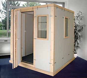

In verschiedenen Threads hier geht es ja immer mal wieder um diese Studiobox hier:
http://www.studiobox.de/products_professional.php
Da ich nach wie vor nach irgendeiner in meiner Situation praktikablen Lösung für meine Aufnahmen bin, habe ich jetzt mehr oder weniger ernsthaft darüber nachgedacht, sowas in der Art nachzubauen - natürlich nicht auf dieser ganz professionellen Ebene. Aber günstiger als 3000 EUR (soviel und mehr kostet die Einsteiger-Studiobox) wird es wohl werden.

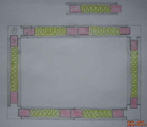

Ich hab mal eine kleine Zeichnung per Bleistift angefertigt, in der (natürlich nur) schematisch erkennbar werden soll, wie das Ganze umzusetzen wäre:
Ihr seht, dass mir das Konzept der Studiobox durchaus zusagt.
Oben seht ihr ein einzelnes "Wand-Modul", aus denen die ganze Box dann zusammengesteckt werden könnte.
A = Eckpfosten, die entsprechend gefräst werden müssten.
B = Träger (Holz oder metallenes U-Profil)
C = Platte
D = Rockwool o.ä.
Bei der Studiobox werden die verschiedenen Module mit Schnappschlössern zusammengehalten (siehe die Studiobox.de Bilder). So könnte bzw. sollte das hier auch funktionieren.

Folgendes: Das Charakteristische an dem Studiobox-System - an dem Du Dich orientieren möchtest - ist, dass trotz modularem Aufbau das Prinzip Entkopplung gewahrt wurde. Bei Deiner Lösung wird diese Prinzip nicht beachtet. Denn gem. Deiner Skizze ist "B" ein starres Material. Der Luft- und Körperschall im Innenraum dringt über "B" ganz leicht an die Außenplatte, welche dann ordentlich Luftschall an den Raum (und das Ohr der Anwesenden) weitergibt.
Andererseits wird Dein Projekt so natürlich um einiges einfacher, billiger und vermutlich dauert es dann nicht noch einmal 2 Jahre, bis es wirklich steht. Es gibt auch einige gute Anleitungen mit Bildern im Forum, die ein solches Konzept erschöpfend beschreiben, mit Materialliste und allem Pipapo.
Nur, es dämmt eben auch nicht so gut. Und es ist nicht so sexy.
Hi Tim,
da stimme ich dir voll zu! Die Entkoppelung von Innen- und Außenwand ist ein echte Herausforderung und ich habe da auch schon Gedanken dran verschwendet!
Hier wird das Prinzip bei Studiobox ja deutlich.
Allerding frage ich mich da, wie die Verbindung dort hergestellt ist.
Ich hatte auch schon daran gedacht, das Ganze mit zwei (ich nennse mal ) Dachlatten zu machen, die in der Mitte mit dafür geeignetem Baukleber und diesem "Neopren"-Materiel zusammengeklebt sind (dafür kann man vielleicht die Entkoppelungsmatten für Waschmaschinen missbrauchen).
Nur: welcher Kleber klebt so was? Und hält das dauerhaft?
Hat da jemand eine Empfehlung?
(Wobei: wenn alles aufgebaut und mit den Schnappschlössern arretiert ist, sollte das ja erstmal bis auf weiteres halten) *laienhafter Status wieder aus*
Das Problem mit der Entkoppelung hat der Soares ja einfach dadurch umgangen, dass er einfach zwei Kabinen umeinander herum gebaut hat. Auch ne Variante, die aber viel Platz frisst!

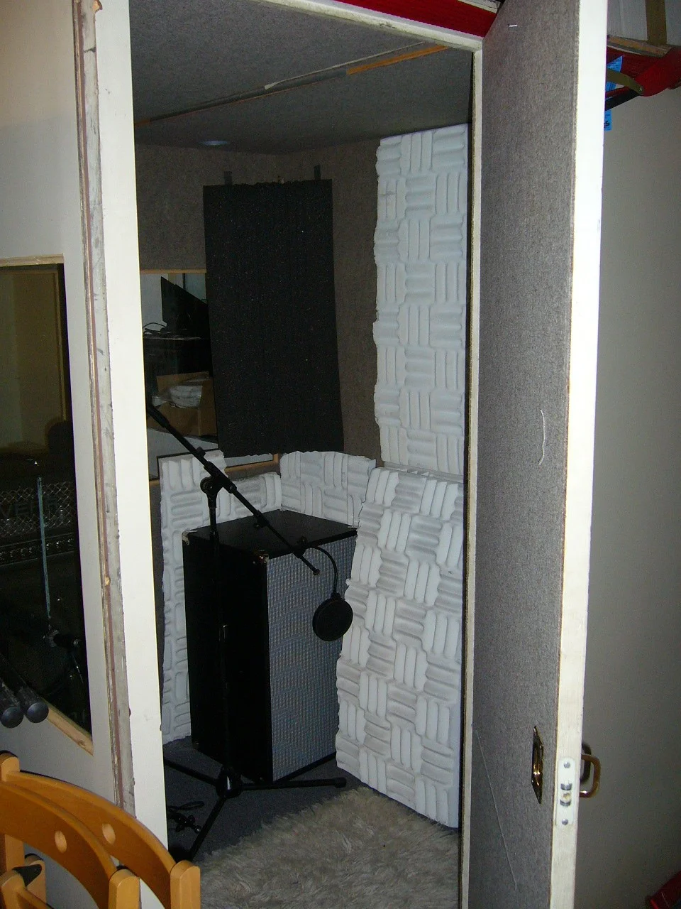

Hi MountaiKing.

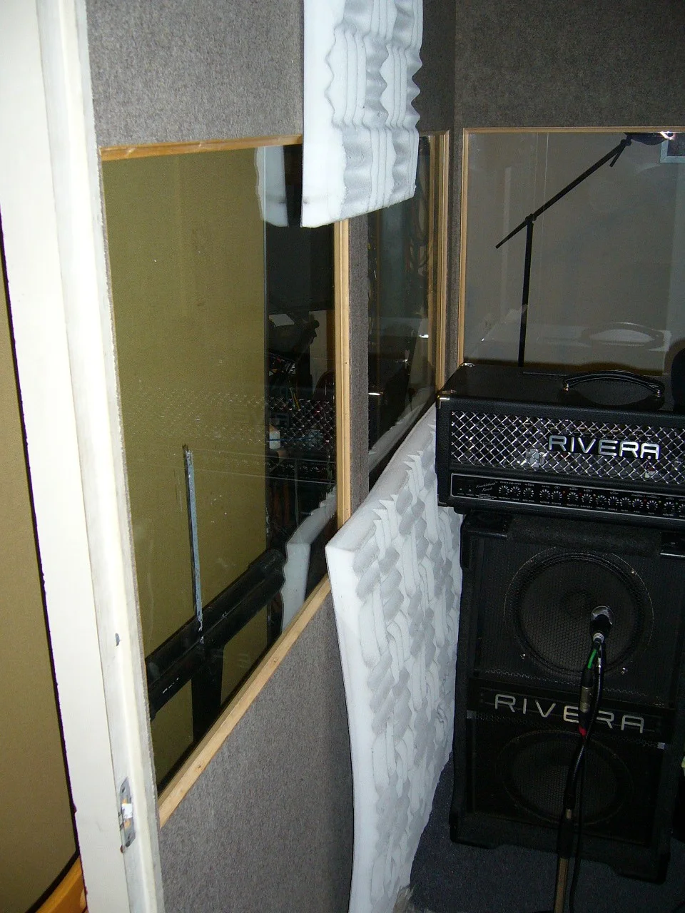

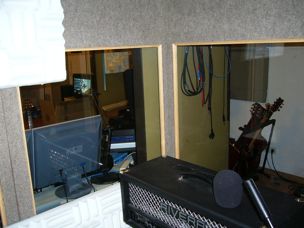

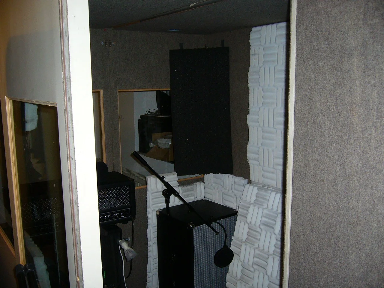

Ich habe mal eine alte Dolmetscherkabine bei ebay ersteigert.
Die besteht aus 80cm breiten Elementen, die ca 3cm dick sind.
Innen mit 5mm Filz ausgekleidet. Ich habe sie noch zusätzlich mit Silikon abgedichtet. Das bringt einiges.
Ich kann dir versprechen das das schon für Gesang und Akustikgitarre vollkommen ausreicht. Es kommt nach außen nicht mehr raus als aus einem lauten Kopfhörer. Ich nehm sogar meine E-Gitarren darin ab.
Was ich unbedingt empfehlen kann sind Bassfallen. Am besten Basotect. Mindestens 10cm dick. Die Bässe schaukeln sich in solchen Teilen gerne auf.

Hey, poser!
Das iss natürlich auch was. Aber erstmal haben können vor Schreck. Wann wird sowas denn schon mal versteigert in der Bucht. Da muss man schon Glück haben.
Wie groß ist die Kabine denn?
Wieviel haste gelöhnt dafür?
Was mich positiv stimmt, ist deine Ausage zur Schalldämmung nach außen (Gesang und A-Git). Das muss ja nicht komplett still sein - eben nur so, dass man bei geschlossener Zimmertür nebenan und obendrüber nicht mehr hört als Musik in Zimmerlautstärke (Ok, bissel weniger).
Kann denn dann jemand etwas zum Plattenmaterial sagen, dass ich MEINER Planung verwenden sollte?
Im Moment erscheint mir OSB am sinnvollsten...
160cm x 160cm und 200cm hoch
Wollte irgendwie keiner haben. 3 EUR (in Worten: Drei Euro). War echt Glück. Mußte ich nur auf einem Anhänger abholen.
Was für Holz das ist kann ich nicht sagen. Jedenfalls beteht es aus vielen 1mm dicken Lagen. Außen ist noch eine Lage Kunststofflaminat (nicht das für den Boden sondern zum bekleben von Möbelstücken).
Ich habe allerdings keinen Boden drin, da ich im Erdgeschoss wohne und auch kein Keller unter mir ist. Das Ding steht nur auf drei Lagen dünnem Teppich.
Wenn du nach Dortmund kommts, kannst du ruhig vorbeischauen. :)
