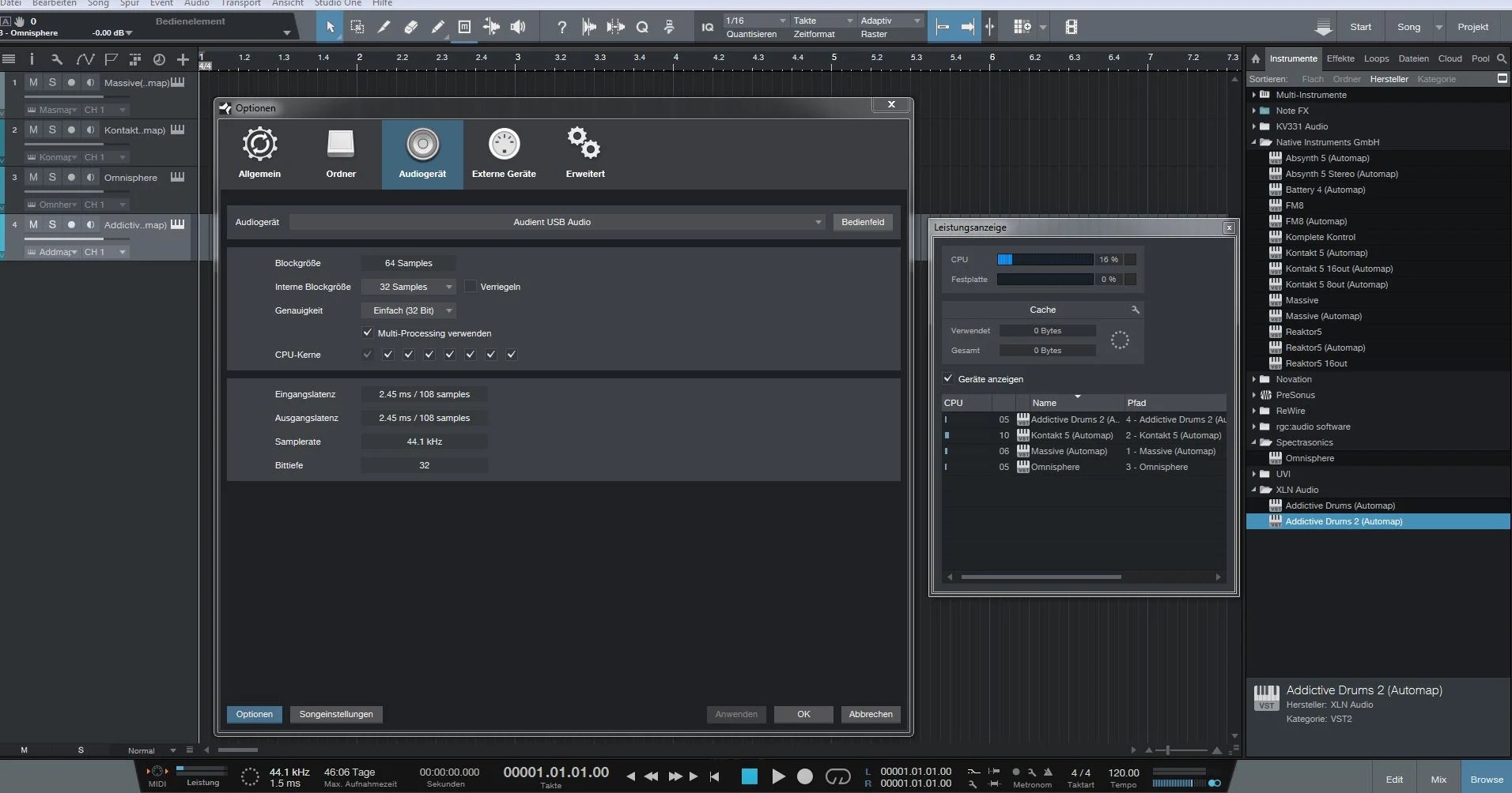

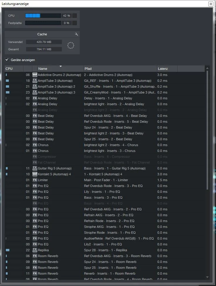

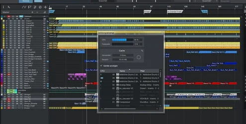

So, bin jetzt mal dazugekommen einige Sachen drüberlaufen zu lassen.
Hab mal verschiedene Einstellungen und Projekte ausprobiert.
Der Latency Monitor ist immer im grünen Bereich. RAM wohl auch, lediglich die CPU wird ziemlich rangenommen.

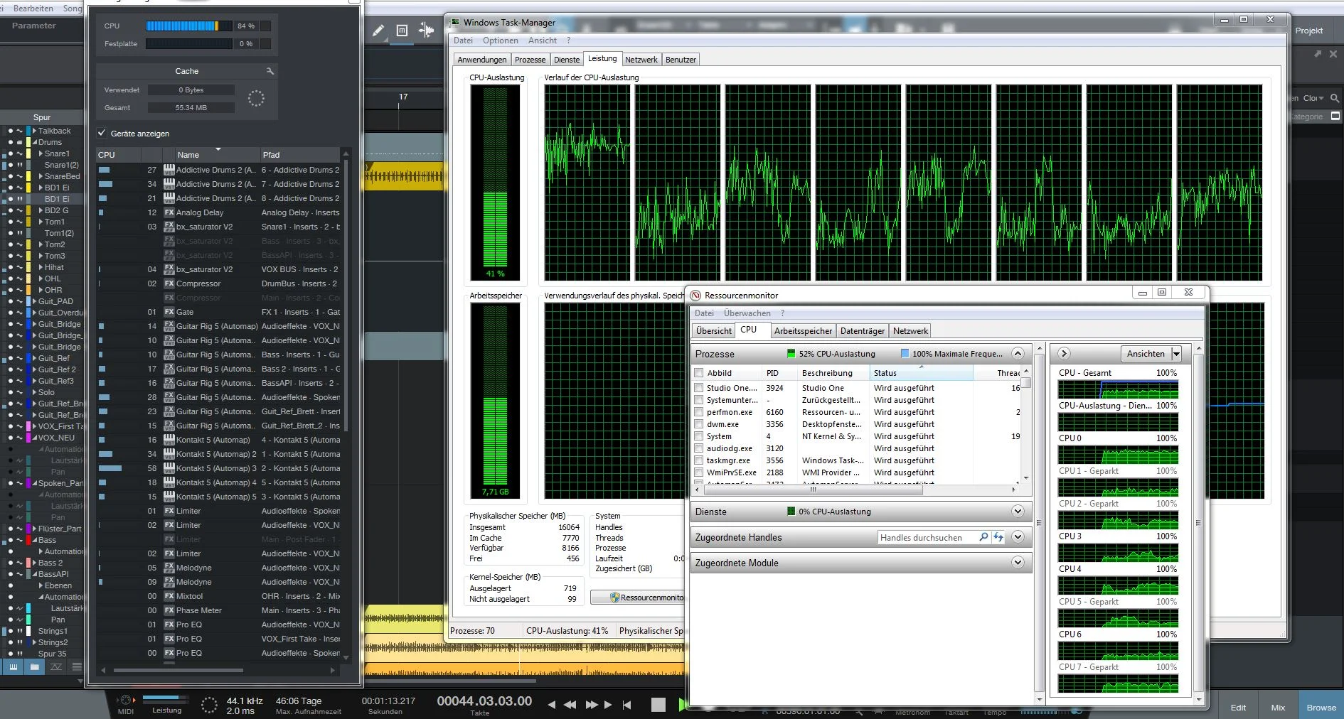

Hier mit Task Manager

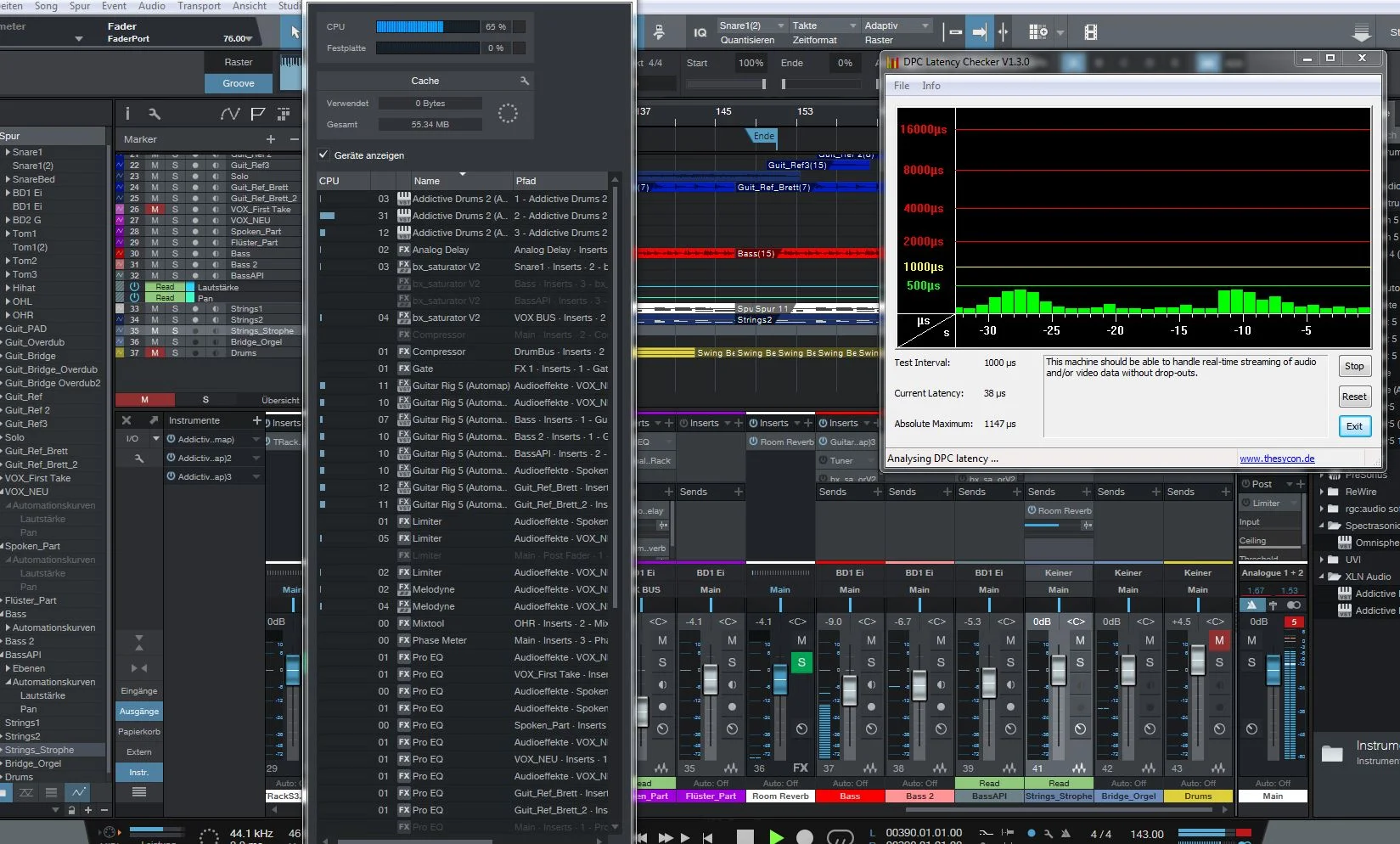

Dann im dplcat-Programm, sind diese höheren Blöcke permanent, kommen die in gleichen Abständen immer wieder?
WLAN, BLuetooth, interne Audiokarte, etc. aus?
Wenn ich WLAN aktiviere, bekomme ich alle 30 Sekunden ein Peak bis 330µs
Wenn WLAN aus ist, dann sieht es durchgängig so aus:

Latencymon statt Latencychecker hätte mehr Aussagekraft...
  • #48
Ja, der dplcat zeigt aber schnell, ob alles dauerhaft niedrig ist, oder gibt es auch Peaks
Peaks dann, untersuchen mit LatencyMon.
Man muss die Ergebnisse aber auch interpretieren können, wenn ndis.sys der Verursacher ist, weiß man erstmal gar nix.
Weil dieser Dienst einiges macht...

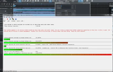

  • #50
WOW wtf??
Ich hab jetzt den Latencymonitor offen, und plötzlich hab ich bei dem angesprochenen kleinen Projekt Dropouts??
Ja geht's noch? CPU-Auslastung konstant unter 10% und auf einmal booom 100%
Hab jetzt alle Instrumentenspuren bis auf eine in Audio transformiert - immer noch! o.O
Latencymon abgeschalten, konstant 5% Auslastung
Wasn da los?
  • #51
Die DAW gehört natürlich AUS!!! bei solchen Messungen... :D
Sonst bringt das nix ;)
Latencymon..und auch der Latencychecker erzeugen Ihre Audiolast selbst.
Was haste sonst noch alles im HIntergrund laufen?
Wenn du Windows 7 benutzt solltest du Version 4.02 benutzen. und nicht die 6.00...die wird erst ab Windows 8 benutzt.
Hier ist ein Link auf 4.02 den Aki mal gepostet hat..ist wohl in seiner dropbox..auf Herstellerseite gibts das wohl nicht mehr.
https://dl.dropboxusercontent.com/u/96192996/LatencyMon-4.02.exe

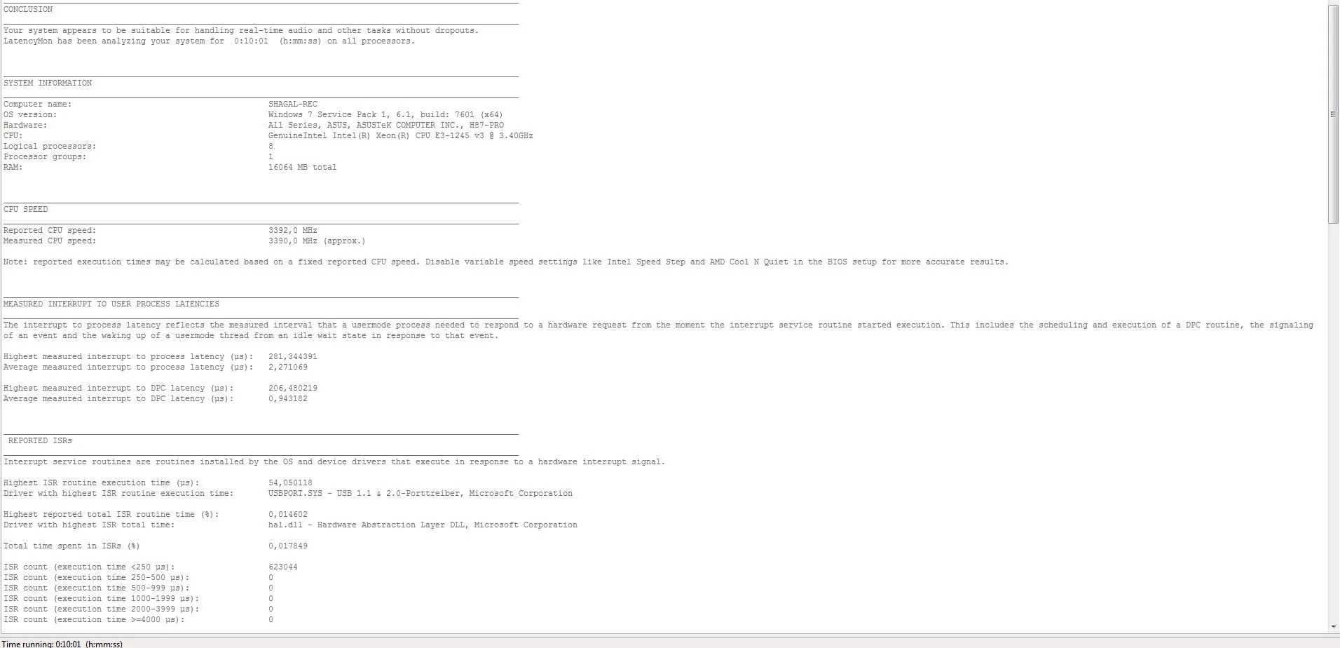

Der Screen "Drivers" wäre auch noch interessant, sortiert nach "Highest Execution"

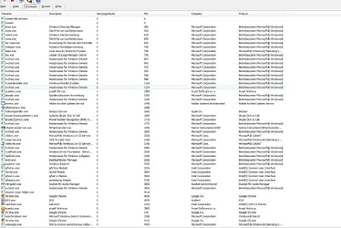

  • #53
So jetzt noch einmal ohne offene Programme

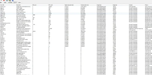

  • #54
Drivers, highest execution

Wenn ich das richtig sehe ist bei dir der grösste "Verbraucher" der USB-Hostcontrollertreiber.
Also wäre mein erster Ansatzpunkt entweder ein BIOS-Update oder ein neuer Chipsatztreiber falls vorhanden. Ersatzweise Abschalten von USB3 im BIOS falls gesondert möglich oder ansonsten IM Gerätemanager. Falls Geräte am USB 3 hängen kann man diese auch mal abhängen.So wirklich "schlimm" sind die Werte allerdings nicht.
Da macht sich sicher mehr dein Virenscanner aus. Dein Onboardchip ist anscheinend auch noch aktiv.
Skype, Microsoft Search Index, 2mal Chrome.........und wahrscheinlich sieht man hier noch nicht mal alles.
Also eigentlich musst du erstmal deinen Rechner softwaremässig entschlacken, wenn mans genau nimmt. Es wird die Gesamtheit der Kleinigkeiten sein die hier das Problem ist.
