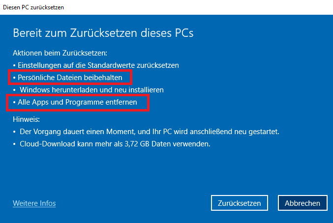

Wollte jetzt gerade den PC neu aufsetzten bzw. windows neu installieren und bin jetzt verwirrt...was wird jetzt gelöscht? sind meine persölichen Datein dann weg oder nicht? sind die ganzen libraries dann weg? mein FL Studio Projekte (mehrere Hunderte)?

ja es ist dann alles weg. mach vorher unbedingt eine sicherung deiner daten.
Also ich würde da am bestehenden System erst einmal genau gar nicht rumfummeln. Auf das Windows-eigene Zurücksetzen würde ich mich auch nicht unbedingt verlassen.
