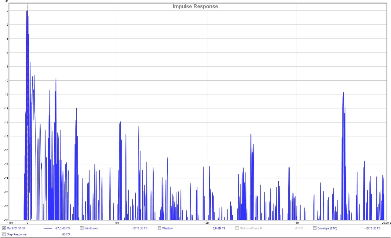

ich bin auf der Suche nach einem Bezugsstoff für meine ER-Absorber.
Mein erster Versuch war Bühnenmolton (300g/qm), dieser sorgt laut ETC allerdings für Reflektionen.
Hierfür habe ich testweise einen Absorber an einen ER-Punkt gestellt und eine Messung 1) ohne Molton-Bezug und 2) mit Molton auf der Front des Absorbers gemacht. Bitte nur auf den Bereich um 5.5ms achten.
1) Ohne Molton:
2) Mit Molton:
Wie man sieht entstehen durch den Molton eindeutig Reflektionen. Ist das Problem bekannt?
Wäre Dekomolton (160g/qm) die bessere Wahl?

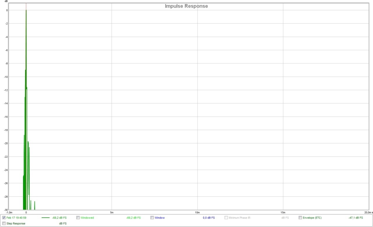

Anbei noch die gleiche Messung mit Filz (2mm Stärke) anstatt Molton:
Wie man sieht führt der Filz zu keinen Reflektionen (im Gegensatz zu Molton 300g).
Nein, das ist mir neu. Und ich bin auch sehe skeptisch, ob du das richtig interpretierst.
Sicher dass du hier nicht die harten Kanten deines Absorbers misst?
Welche harten Kanten? Der Absorber war bei beiden Messungen an der gleichen Stelle. Erst habe ich ihn „pur“ gemessen; für die zweite Messung Molton dran befestigt.
Anstatt Molton hab ich auch mal Filz genommen, wovon ich noch ein großes Stück hier hatte. Das Ergebnis war das gleiche wie „ohne Molton“. Nur sieht Filz nicht so toll aus...

Hab im Eingangspost noch die Messung mit Filz (2mm Stärke) ergänzt. Der Filz ist offensichtlich transparent - kein Unterschied zu Absorber "pur".
Hab im Eingangspost noch die Messung mit Filz (2mm Stärke) ergänzt. Offensichtlich transparent - kein Unterschied zu Absorber "pur".
