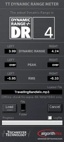

Was soll man da noch tun ausser den Knüppel auspacken und den Mix laut prügeln? Ich habe den Mix blind so laut gemacht, weil ich es satt habe, ständig noch einmal rangehen müssen und die Lautstärke an diese beiden Kollegen anpassen zu müssen. Jedesmal war es so. Dieses mal sind sie leiser...
nette Ansaetze, aber die Hoehen sind mir zuviiiiieeeel.
So bisschen Sound geht halt schon verloren beim Knüppeln. Der Mix hat -12dB RMS und ist jetzt nur durch die Summe:

...die Tools zeigen immer unterschiedlich an: Ich lese bei Voxengo Span die RMS ab. Wenn du da -12 bis -10 mischst finde ich das laut genug. Andy G's Mix sollte auch in der Region liegen - der ist nicht zu laut. Laute Vocals bei ihm? Muss ich mal checken. Ist mir nie aufgefallen...

Ja ich finde ja -12dB RMS sogar für perfekt und auch -14dB RMS, aber wie gesagt, wenn man dann den Mix hier reinstellt dann ist ein vergleichen kaum möglich. Schau doch mal in älteren Threads.
Ich habe erst letztens dies kritisiert.
