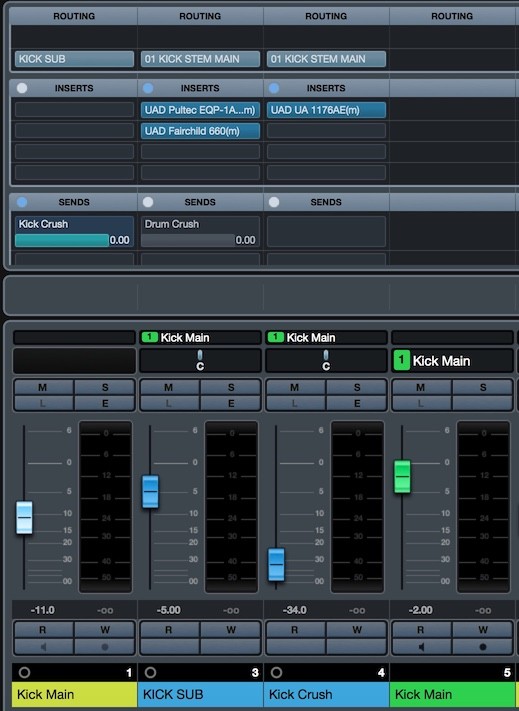

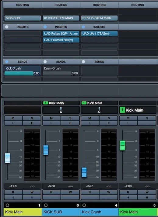

Hier ein Ausschnitt aus dem Mixer (Cubase). Gezeigt ist die Kick; für die Snare ist es analog.
Kick Main ist der reine pure Sound. Den route ich in eine KICK SUB, in der ein EQ sitzt (Pulteq EQP-1A9 und ein Comp (Fairchild 660). Eigentlich bräuchte ich den SUB nicht (weil nur ein Eingangssignal), allerdings ist es mein Template und theoretisch gäbe es auch noch 'ne zweite Kick-Spur, die man in die SUB routen könnte (die zweite Spur habe ich ausgeblendet). Beim SD3 hast du sicher eine Kick Top und Bottom oder so ähnlich.
Die SUB geht in eine STEM, die in eine SUM, und die in den Master oder Stereo-Out von Cubase.
Von der Kick Main gibt es einen Pre-Fader Send (Pre-Fader, weil ich volle Breitseite haben will) in die Kick Crush (die wieder in die STEM). Dort sitzt als Comp ein 1176 im All Button Mode. Hier wird parallel komprimiert bzw. gecrusht und das resultierende Signal beigemischt.
Bei der SUB habe ich mir noch die Option offen gehalten, extra in eine Drum Crush zu gehen, wenn es der Sound erfordern sollte.
Der grüne Kanal Kick Main ist ein VCA-Fader, über den ich die Lautstärke der Kick Main und Kick Crush regele (ich hätte auch die beiden so verbinden können, mit dem VCA sehe ich aber, dass sie verbunden sind und komme nicht auf dumme Gedanken, nur einen Fader (Main oder Crush) zu berühren).

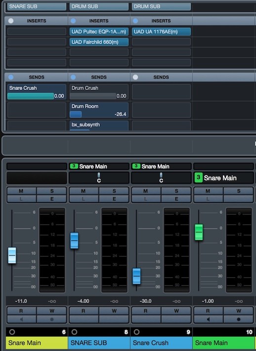

Hier die Snare:
Zusätzlich lege ich auf die Snare als Send (Drum Room) etwas Raumhall (der aus dem EZ Drummer war entweder zu wenig oder hat mir nicht gefallen).
Auch habe ich sehr dezent noch etwas Bass draufgelegt über den bx_subsynth.
Die beiden hören sich dann so an:
Kick in und out, ja! :p
Ich hab aber nicht der SD3, der ist mir zu überproportioniert, aus dem SD2, den ich mir irgendwann mal zugelegt hatte, bekomm ich nix gutes raus, also hab ich überall den EZDrummer drin. Da hab ich Kick in und out, aber kein Kick Sub, die ja noch im SD dabei ist.
Hier die Snare:
