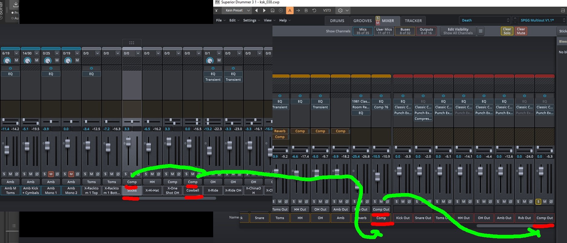

Kennt sich wer mit dem Superior Drummer 3 bzw. dessen Mixer aus? Ich habe mein Kit anhand eines Defaults erstellt (Death -> Maple Monster), dann erweitert und mir von dem Bastler Omega Station (er macht Drumsounds und anderes) helfen lassen.
Jedenfalls hat mein Kit die Mikros, die zu Bussen gehen, die wiederum zu Outs gehen...er hat mir ein Out "Reverb" und eines "Comp" angelegt, wo ich die Lautstärken des Reverbs bzw. die Compression einstellen kann.
Allerdings lasse ich meine Songs jetzt von jemandem mischen, der möchte, dass ich meine Dateien so und so schicke.
Reverb und Compression macht er alles bei sich, sodass es keinen Sinn macht, ihm diese Outs zu schicken.
ABER: Meine Sticks (also der Sound zum Einzählen) und die Cowbell gehen mit den Mikros zum warum auch immer zum Bus "Comp" und dann zum Out "Comp" und ich weiß nicht, warum....und alle anderen Mirkos und Busse gehen nicht zu "Comp". Aber wenn ich "Comp" auf solo stelle, höre ich das gesamte Kit. Ist das eine Voreinstellung, dass ALLES fix zu diesem Out geht? Oder kann man Mikros an mehrere Busse bzw. Busse an mehrere Outs schicken und man sieht aber nur einen und die anderen sind versteckt?
Weiß nicht, wie ich das besser beschreiben soll.
Sticks + cowbell -> comp bus -> comp out. Wenn comp out auf solo gestellt ist, müsste man dort nur cowbell und sticks hören, aber NICHT ganz normal das gesamte Kit, außer es gibt versteckte Einstellungen?
Die einzige Erklärung, die ich habe, ist, dass das Erstellen eines Outs immer das ganze Kit automatisch wiedergibt und nicht nur, was man extra einstellt?
Rätsel gelöst! Es gibt ja Bus Sends...dort steht, was ich vorher nicht sah. ;) :D

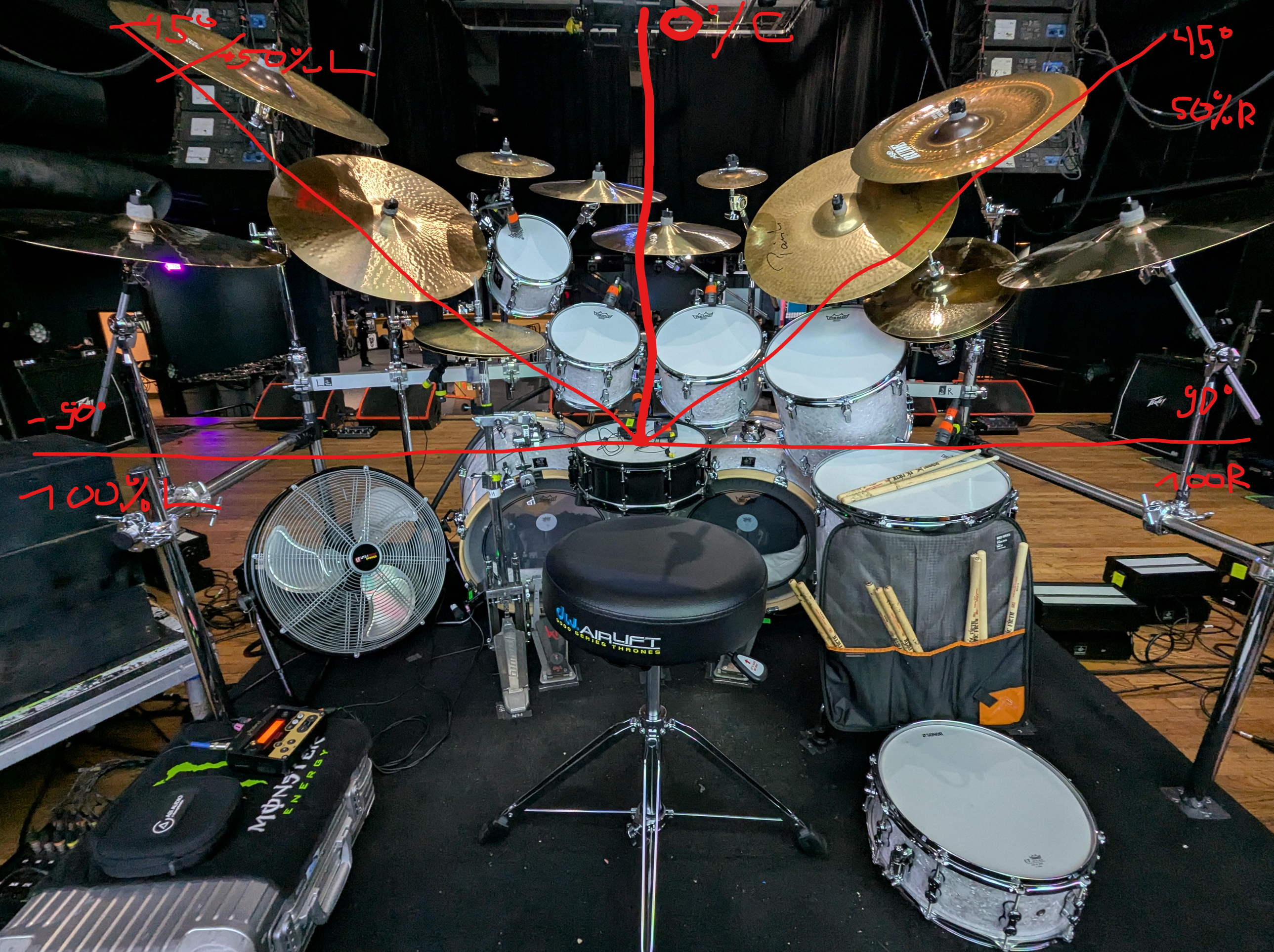

Abgesehen davon ist die HiHat auch nicht genau mittig in den OHs zu hören, sie ist ein bisschen off-center. 66% rauspannen ist imho unnatürlich, das wäre ja so, als stünde die Hat 1-2m vom Set weg.
Nach meinem Verständnis sind die OH das "breiteste" Signal, d.h. man pann die ja L/R, aber nicht 100%, sondern so vielleicht 60, 70%. Alle anderen Signale sind, bspw die höchste und tiefste Tom maximal gleich weit oder aber innerhalb dieses Radius. Hat panne ich dann, wenn ich ein Einzelmic habe, halt möglichst identisch mit den Position in den OHs, das gleiche gilt für alle anderen Becken und Toms. Soweit die OHs reine Becken Mics sind, ist Hat ca. 30%, Ride 35%... nur so als Überlegung.
Das Schlagzeug ist ja eine kompakte Einheit im Sound, da kommt die 8er Tom auch nicht von ganz rechts und die 18er von ganz links von der Bühne.

Wie steht die Hihat denn normalerweise? Auf wie viel "Uhr"? Ich hab sie als Gegenstück zur Ride. Also HH eher links, Ride eher rechts...hab aber 2 Rides, eine für rechts, eine für links...und eine zweite Hihat, die immer geschlossen ist, damit man auch ohne Fußpedal zwischen Hihat offen und zu wechseln kann während Doublebass.
Hihat: 63 links
Ride 1: 78 rechts
Ride 2: 76 links
Hab mir ein paar Toontrack*-Presets angeschaut...ist wohl Geschmackssache.
BM: 71 L
Iowa: 88 L
Andy Sneap: 34 L
Reaktionen: Humanizer und EarDrum
Also 6 links und 66 rechts. Ich hab die Kickdrums auf 6 links, die Snare auf 66 rechts für den Trve evil norsk black metal-Effekt!
