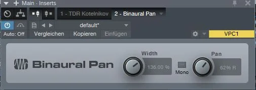

Die Orgel ist schon nach rechts gepannt.
Mit welchem Panner genau: Stereo Balance oder Stereo Combined? Der letztere wäre es für eine Leslie-Orgel.
Das E-Piano möchte ich schon in der Mitte lassen. Oder meinst du, ich sollte es nur während die Orgel dabei ist, etwas nach links pannen?
Das Plugin nennt sich in S1 "Binaural Pan". Ist eher so was wie ein Stereo Combined, wenn ich das richtig sehe. Auf jeden Fall werden kleinste Panänderungen im Gegensatz zum Stereo-Balance-Regler direkt hörbar. Den Stereo-Balance-Regler verwende ich überhaupt nicht, da ich im Allgemeinen nur mit VST's arbeite. Ich verwende für's Panning nur den Binaural Pan.
Ja, ich würde es zumindest testen. Verwerfen kannst du es allemal, wenn's nicht passt.

Und dieses Binaural-Dingens da sieht mir schwer nach so einem Pseudo-Super-Stereo-Kack aus, das würde ich nicht standardmäßig benutzen.
Die Drums in diesem wie auch in allen anderen meiner Songs kommen vom EZ-Drummer. Ich habe es bis heute nicht geschafft, aus dem SupiDrummer was vernünftiges herauszubekommen. :(
Nö, das Binaural-Dingens ist kein Pseudo-Kack, ich weiß nicht, wie es arbeitet, aber man kann die Position im Stereo-Feld sehr gut lokalisieren. Und die Stereo-Breite kann man hochstellen, muß man aber nicht. Das geht von mono bis 200 % glaub ich.
Wenn ich den Pan mit dem Stereo-Balancer minimal verstelle, höre ich keinen Unterschied, mit dem Binaural-Teil sehr wohl.
In Studio One gibt es das Dual Pan, das wäre eigentlich das richtige für Leslie.
Der Binaural Pan macht schon etwas pseudoakustisches, soweit ich weiß.
