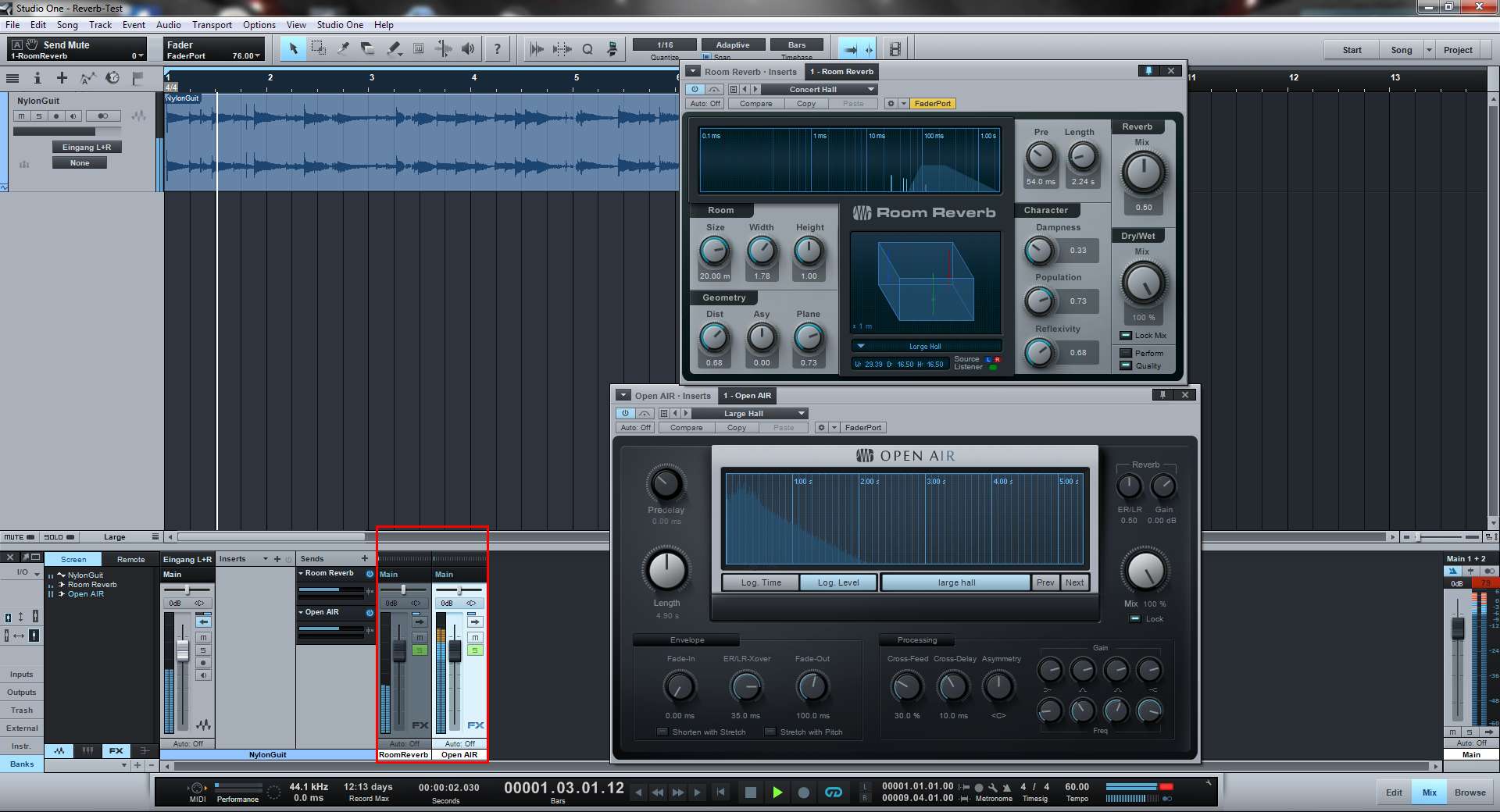

Ok, ein Bild sagt ja mehr als tausend Worte...
Ich habe eine Spur mit vernünftigem Pegel vorliegen, wie ihr an der Wellenform sehen könnt.
Einmal Room Reverb als Send hinzugefügt, Preset "Concert Hall". Mix 100% wet.
Dann Open AIR als Send hinzugefügt, Preset "Large Hall". Auch 100% wet.
Bei beiden steht der Send bei -6dB.
Nun schaut euch bitte die Pegel auf den Effektkanälen an.
Mir kann niemand erzählen, dass das normal wäre.
Auch der Master clippt jenseits von Gut und Böse.
So wie der Pegel beim Room Reverb ist, so ist es wie es sein sollte, und wie es auch bei allen anderen Reverb Plug-ins ist.

Hab mal noch etwas mit meinem obigen Beispiel rumgespielt...
Um bei Open AIR einen ähnlichen Pegel zu haben wie oben beim Room Reverb, muss ich den Send auf -32 dB (!) stellen.

Oben in meinem Screenshot sieht man alles, was wie eingestellt ist.

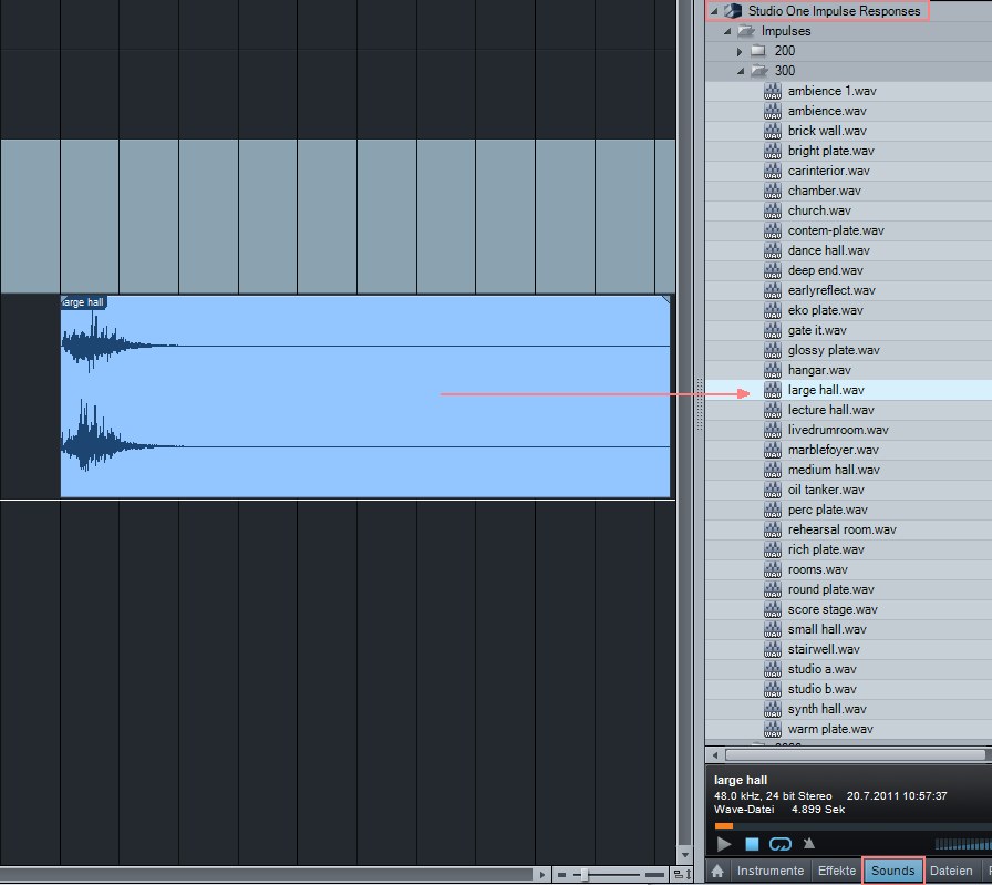

Die Impulseantwort selbst ist natürlich völlig sauber!
Das kann sich jeder hier selbst angucken und die reine Wave Datei ins Arrangement ziehen. Lediglich das Preset HÄTTE man im Output anpassen können. ABER es steht ja jedem User frei, dies selbst zu tun und den Gain im Open Air runterzuziehen und das Preset einfach neu abzuspeichern.
