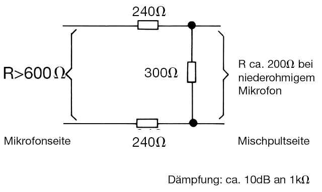

Du kannst Dir ein XLR Kabel modifizieren damit es als Pad funktioniert. An der Steckerseite die beiden Litzen von 2 und 3 ablöten (merken welches wo dran war). 100Ohm zwischen 2 und 3 beim Stecker und jeweils 470 Ohm zwischen Litzen und Stecker. Das gibt dann ca. 20dB Absenkung.
----------470---------/----------2
----------470-------/------------3
Die 100 Ohm zwischen 2 und 3 anlöten
Siehe auch http://www.ingwu.de/mikrofontechnik...bstechnik-von-kondensatormikrofonen.html#oben
Die Elektronik des Mikrofons wird dadurch nicht beeinträchtigt.
Ausserdem noch sehr wichtig! Nach dem Zusammenschrauben einen deutlich sichtbaren Aufkleber auf den Stecker machen!!!
