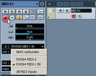

Kannst Du den [g=32]MIDI[/g]-In-Port bei "in" in der [g=32]MIDI[/g]-Spur als Eingang anwählen (siehe Bild)?
Ist die Aufnahme für die [g=32]MIDI[/g]-Spur aktiviert (siehe Mauszeiger)?
Gibt es überhaupt im Transportfeld (der Balken rechts neben "Marker") einen Ausschlag, wenn Du eine Taste drückst?

Ja, ich kann [g=32]midi[/g] in verbinden. Hab die Spur auch auf Aufnahme, allerdings im Transportfeld keine Ausschläge. Steh mit meinen Produktionen total ohne Keybord.
