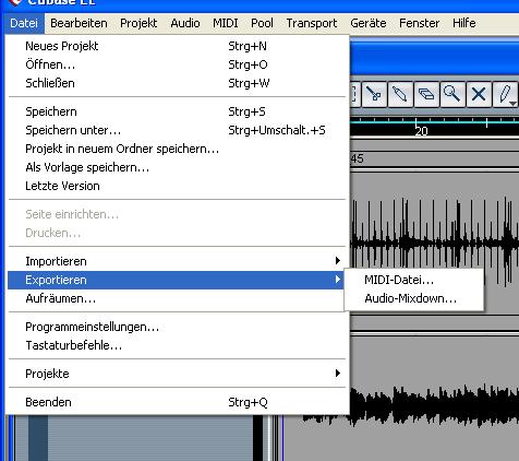

Du musst mit der Maus da raufklicken, wo der Pfeil hinzeigt.
Wenn Du das gemacht hst, machst Du gleich nochmal einen screenshot.

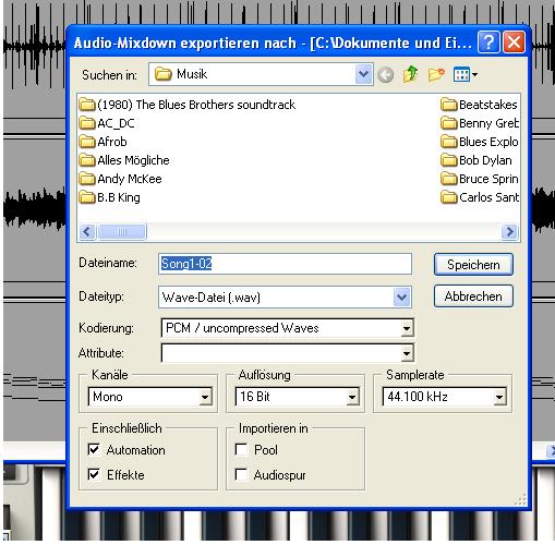

So jetzt der richtige:
Mono?
Da hab ich jetz noch gar nich draufgeschaut.Is des en fehler?
Nö, nicht unbedingt, aber eher ungewöhnlich!
Naja, manche Menschen haben nur ein einziges Ohr.
Für die ist Mono dann ausreichend ...
Wir könnten jetzt noch den Unterschied von Mono und Stereo erklären,
beschränken uns an dieser Stelle aber der Einfachheit halber darauf,
Dir einen Stereo Export nahezulegen ...
