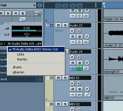

Ich habe einmal die Instrumentenspur eines via [g=32]Midi[/g] angepeiltem [g=77]VST[/g] Instrumentes angeklickt und bai Out den Screenshot gemacht den du im Bild siehst.
Was steht dort bei dir?

Des is der Arturia* Analog Factory.
Ja das [g=32]Midi[/g]-files keine Töne sin. Aber gibt es keine Möglichkeit des irgendwie umzuwandeln?
ich hab da des [g=77]VST[/g]-Instrument als ausgang und eben den Ausgang von dem Interface.
Im Fenster des [g=77]VST[/g] Instrumentes, dem Audiofenster quasi welches Cubase im Mixer einreiht, nachdem man eine [g=89]VSTI[/g] ausgewählt hat musst du nachschauen.
Mach dort bitte einmal einen Screenshot.
Vielmehr würde mich interessieren welche [g=77]VST[/g] Verbindungen bei dir als Ausgänge existieren.
Geräte/[g=77]VST[/g] Verbindungen/Ausgänge. Wieviele stehen da? Wie heissen die?
Das sieht so bei mir aus
