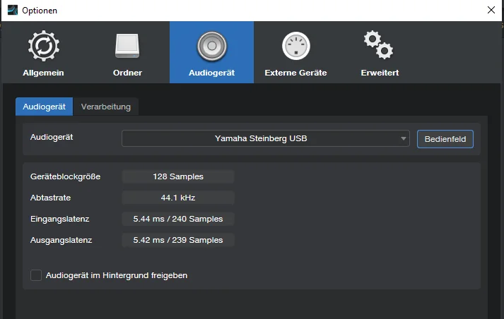

Der Fehler ist bekannt und quasi bereits uralt (Jahrzehnte). Es liegt definitiv nicht an dir. Wenn du die Latenz vom Asiotreiber sehr niedrig stellst, hast du diesen Versatz so gut wie nicht mehr und umso höher du die Latenz stellst, umso schlimmer wird es, korrekt?

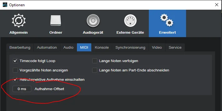

In Studio One kann ich deswegen in den Optionen einen Midi-Aufnahme-Offset in Millisekunden einstellen, wodurch das Problem behoben wird, solange ich die Latenz nicht ändere. Wie die Funktion in Cubase heißt, weiß ich leider nicht, aber ich bin mir recht sicher, dass es dies dort auch gibt. Kommt wohl nur bei einigen Setups vor, deswegen kennt das nicht jeder.

Gibt es eine Möglichkeit den Offset zu messen, in Samples? Dann könnte ich den Versatz dauerhaft einstellen, wie hier schon vorgeschlagen.

Midi Ausgang am Eingang aufnehmen... hmm, die Idee ist gut. Und dann mit Versatzkompensation so einstellen, dass es sitzt. Jetzt muss ich nur noch schauen, wie das geht.

Bin mir nicht ganz sicher, aber ich glaube du musst da lediglich Eingangslatenz und Ausgangslatenz zusammenrechnen und erhältst den Versatz in Millisekunden, welchen du als Offset einstellen musst. Bei Buffersize 128 wären das ca. 11ms (siehe Bild)
