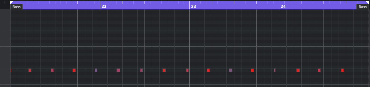

Moin!
Meine Midi Eingaben sind Off-Beat. Das treibt mich in den Wahnsinn. Egal, ob ich über ein Launchpad oder A49 einspiele, es zeigt sich immer das selbe Muster. Beim Abhören erscheint alles im Takt, aber wenn ich dann in die Piano Roll schaue, ist alles kurz vor den Takt, obwohl ich meinem Gefühl nach schon recht genau dem Metronom entsprechend betätige.

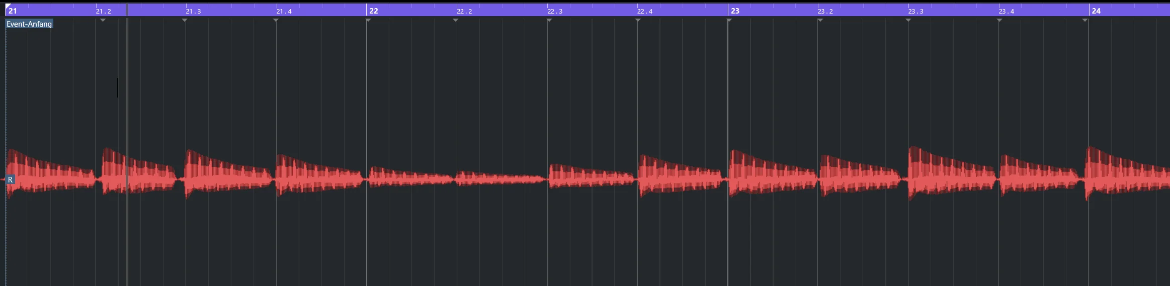

Das hau ich gefühlt eigentlich nicht so rein... Mit der Gitarre habe ich ja auch keine Probleme!

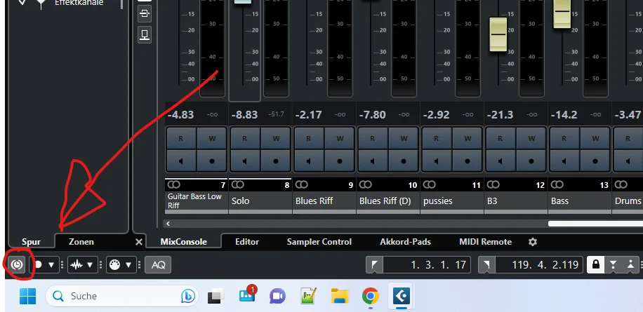

Moin!

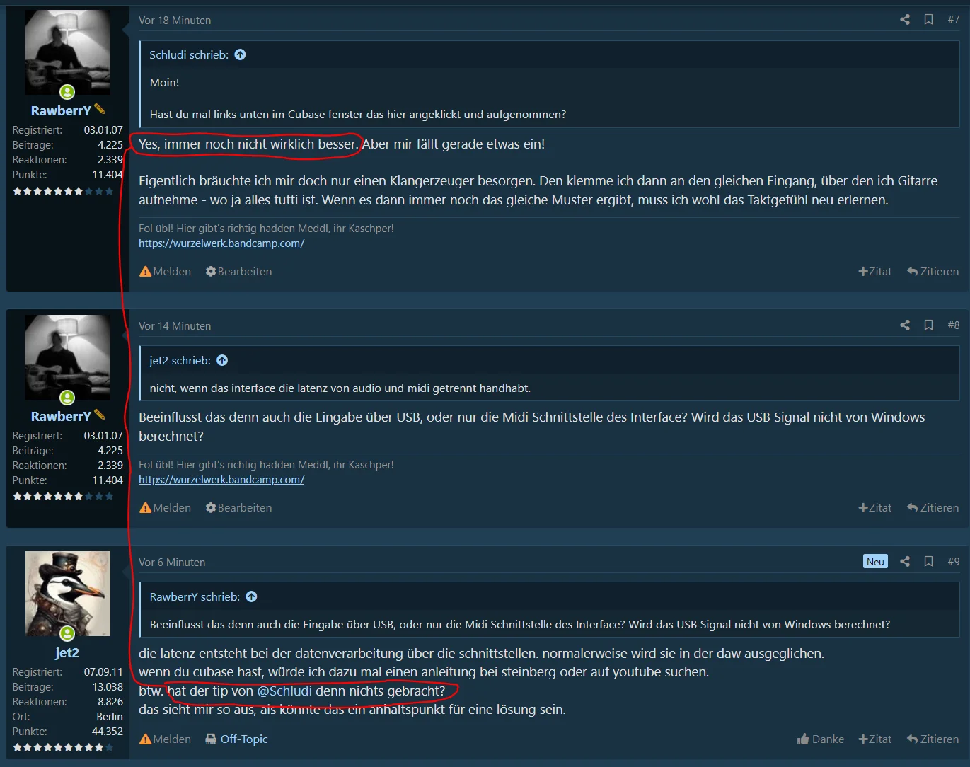

Hast du mal links unten im Cubase fenster das hier angeklickt und aufgenommen?
Reaktionen: muffy
Moin!
Yes, immer noch nicht wirklich besser. Aber mir fällt gerade etwas ein!
Eigentlich bräuchte ich mir doch nur einen Klangerzeuger besorgen. Den klemme ich dann an den gleichen Eingang, über den ich Gitarre aufnehme - wo ja alles tutti ist. Wenn es dann immer noch das gleiche Muster ergibt, muss ich wohl das Taktgefühl neu erlernen.
nicht, wenn das interface die latenz von audio und midi getrennt handhabt.
Beeinflusst das denn auch die Eingabe über USB, oder nur die Midi Schnittstelle des Interface? Wird das USB Signal nicht von Windows berechnet?
die latenz entsteht bei der datenverarbeitung über die schnittstellen. normalerweise wird sie in der daw ausgeglichen.
wenn du cubase hast, würde ich dazu mal einen anleitung bei Steinberg* oder auf youtube suchen.
btw. hat der tip von @Schludi denn nichts gebracht?
das sieht mir so aus, als könnte das ein anhaltspunkt für eine lösung sein.

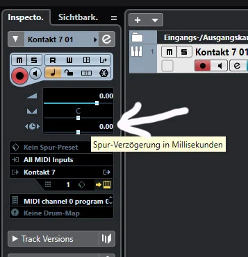

Du bist immer "zu früh", also gleichst du intuitiv die Latenz aus.
Beispielsweise hast du bei Orchesterinstrumenten mit Legato manchmal einen "Versatz" von 125ms.
Wenn du deinen inneren Monk nicht zähmen kannst, experimentiere mal mit einer harten Quantisierung und der Spurverzögerung. Wenn der Ton auf der 1. liegt und zu spät ist, musst du dich mit Negativwerten rantesten, z. B. -60).

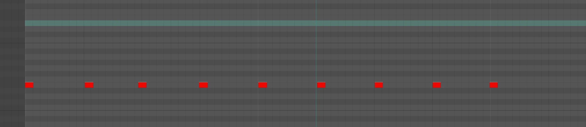

Reaper:
Also das geht mir gerade hart auf den Sack, dass es dort funktioniert. Ich nutze Cubase 11. Soll ich jetzt wieder viel Geld für eine neue Version ausgeben, wo es dann eventuell immer noch nicht funktioniert? Das kann´s doch alles nicht sein.

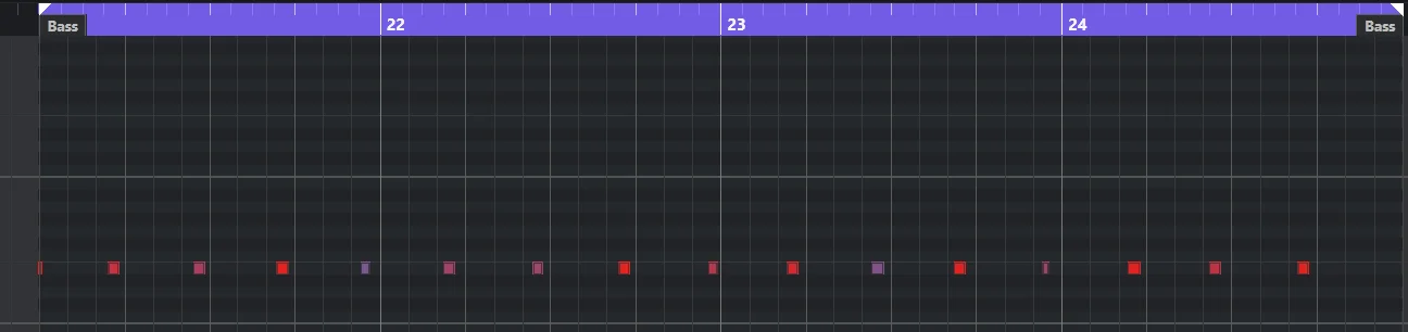

Nee, es geht hier nicht um die Tonausgabe. Es geht um die Eingabe, die ich im Takt auf Click einspiele, aber in der Piano Roll zu früh gesetzt sind. Als ob irgendein Latenzausgleich die Noten in einen negativen Versatz zieht - weißgott wieso.
Dann weiß ich´s nicht. Ich hätte jetzt gesagt, dass du intuitiv den Versatz ausgleichst. Das geht bis zu einem gewissen Grad.
Aber du spielst auf die 1 ein und die Note wird vorher gesetzt? Hast du mal einen Blindtest gemacht? Instrument gemutet und ohne Ton einspielen?
