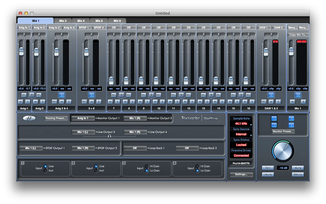

hier mal ein versuch
das saffire mix control 3.1 ist ein software Mixer, zumindest soweit ich Anfänger das richtig interpretiere
sieht so aus

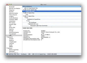

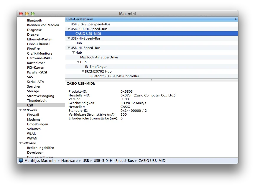

Und das Keyboard wir von Mac so aufgeführt:
Ah ok, das sieht schonmal gut aus, wobei die hardware Specs jetzt nicht so wichtig sind, da kann man eigentlich nix drauf erkennen außer ob das Gerät überhaupt da ist ;-)
Der Logic Setup bildschirm (Wo man das Saffire auswählt) wäre jetzt noch das wichtigste was fehlt!
Klicke mal in der MixControl halbrechts unten auf den Button "Settings" -> weiter zu "Firewire Driver Latency".
Da kannst Du den Wert medium oder sogar short einstellen.

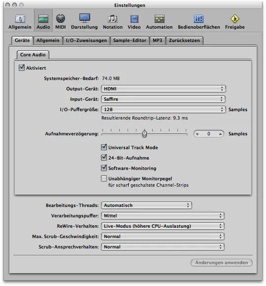

Unter Einstellungen audio?
Hier:

clemens, das hab ich auch schon probiert, ohne Effekt :(
