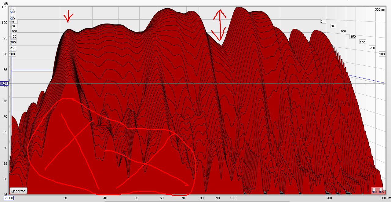

deckenabsorber angebracht. schaumstoff hinter den boxen und an der wand hinten abgehängt ,und sinnvoller in den ecken platziert.
fragen:
1. reflektionen sind nach dem dekcenabsorber besser, bis auf die reflektion bei 15m. habe sie nicht finden können. ist durch abhängen des ganzen schaumstoffes entstanden. insgesamt sind die reflektionen aber jetzt besser.
2. der gesamtgraph sieht bis auf die mode bei 30hz ganz schick aus. wenn man die speaker einzeln betrachtet ist eine kleine mode bei 48hz zu bewundern. ist die so vertretbar?
3. was mach ich mit dem angesprochenen 30hz berg?
bin für jeden tipp weiterhin dankbar.

die 30hz probleme kommen durch 2 moden
(eine etwas über und eine etwas unter 30hz)
ähnliche situation wie meine 30hz erhöhung.
dagegen helfen wie bei mir 2 helmholresonatoren in den ecken. die jeweils auf eine der beiden moden genau abgestimmt sind. etwas fizzelarbeit und da geht locker ein tag für drauf aber mit disziplin und geduld zu machen.
müssen aber nicht so groß sein wie bei mir. jeweils 200liter dürften reichen.

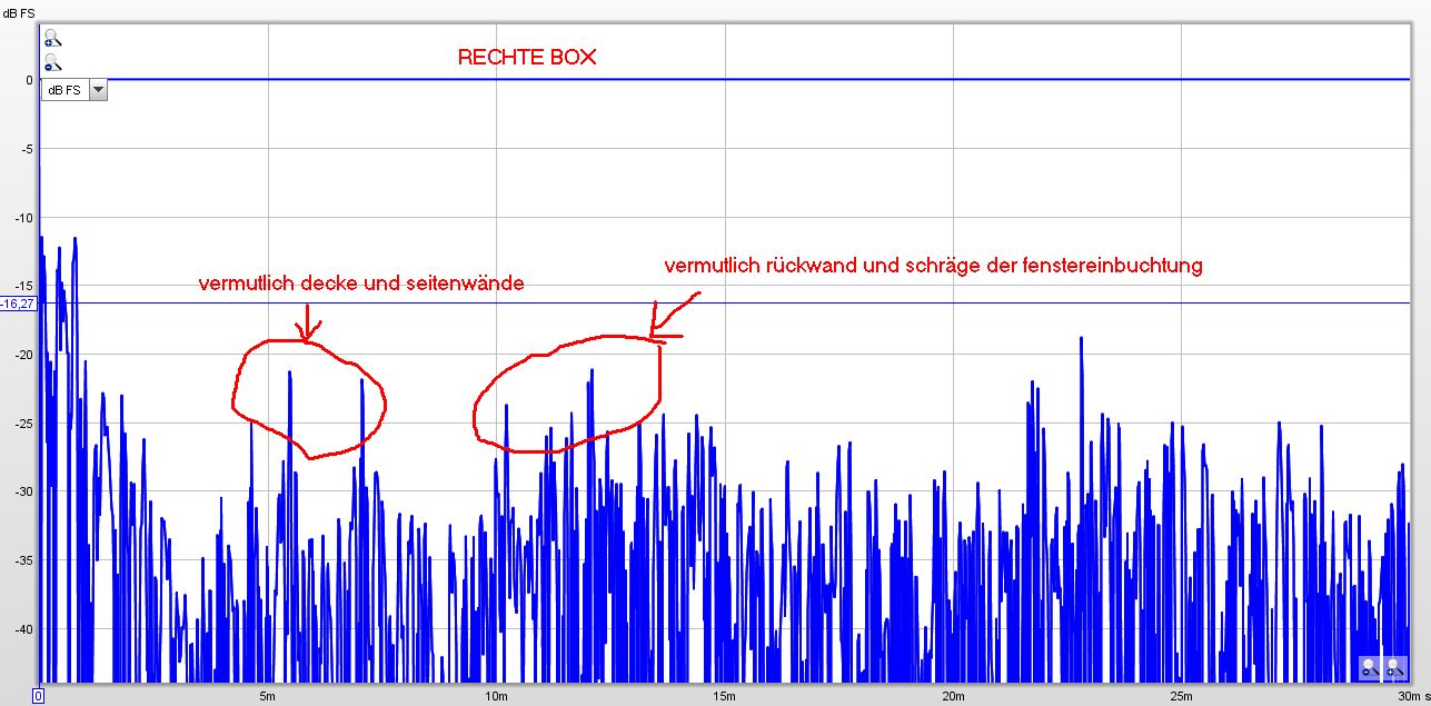

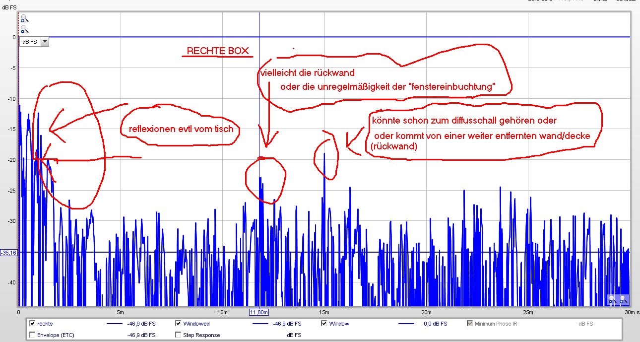

ETC
15ms gehören entweder zum diffusschall (der ist OK und soll auch bestehen bleiben) oder kommt von der rückwand die man mit diffusoren behandelt beim LEDE prinzip.
ansonsten siehe erklärungen auf screenshots
ich glaube aber dein diffusschallfeld beginnt erst bei 22ms und die spitzen bei rund 15ms kommt von der rückwand ...
also diffusor da hinbauen.
vorher aber mit schnurmethode nochmal genau überprüfen

Einige Anmerkungen noch: die Reflexionen bei 12ms sind nur beim rechten LS zu sehen. Also sollte es schon klar sein dass diese von der schrägen Wand kommen.
Wie Bender schon richtig sagte kommen die 15ms von der Rückwand. Diese sollte nicht mit Absorber behandelt werden. Wenn, dann nur mit Diffusors.
Bis 1,7ms gibt es noch sehr starke Reflexionen die warscheinlich vom Tisch kommen. Diese sollten behandelt werden da viel zu stark.

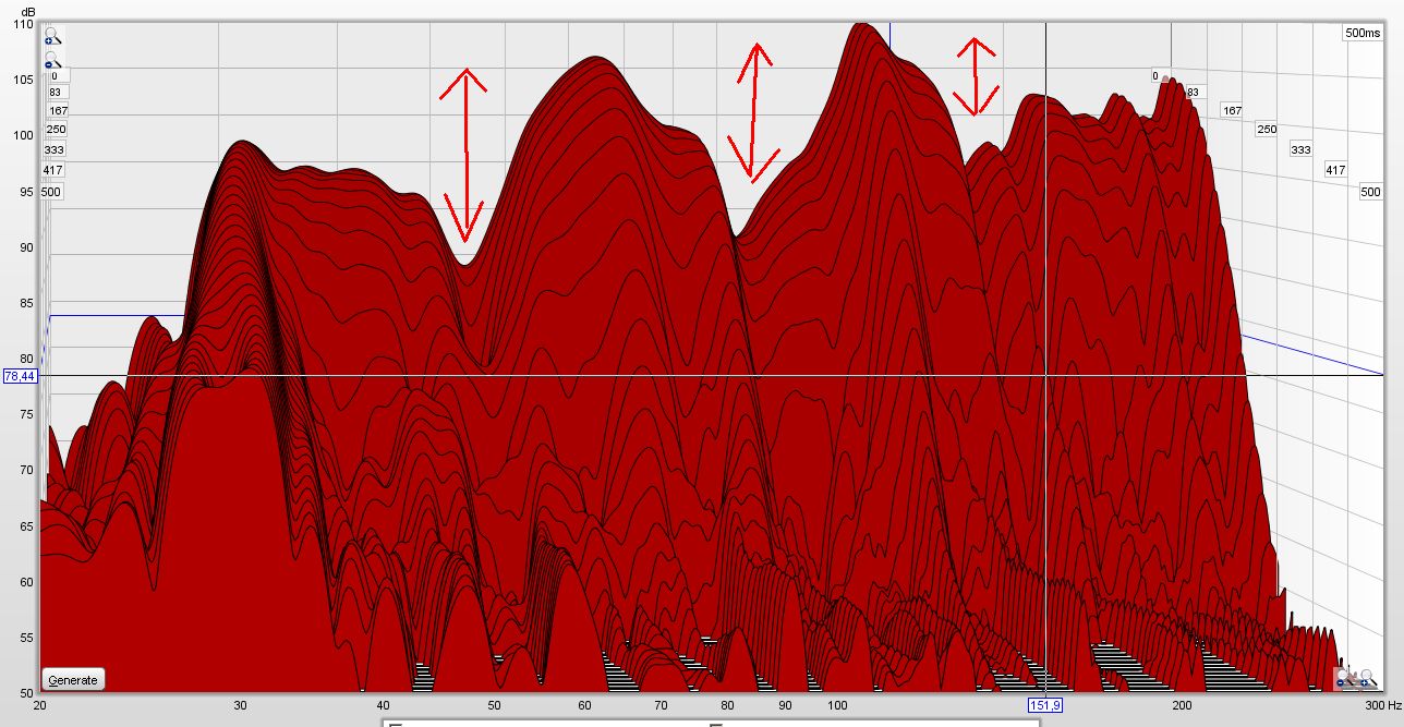

ansonsten hat sich die berg und talbahn dramatisch verbessert ;)
nochmal im vergleich zu vorher
optimierungspotential wäre allerdings immernoch da.
auch ist auf der rechten box eine recht starke auslöschung bei run 100hz die linkts nicht existiert.
das wird von der unsymmetrie des raumes komm.

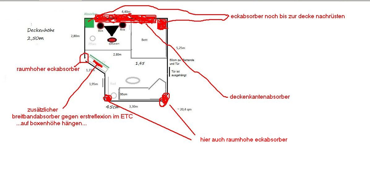

was du auf jeden fall noch machen solltest weil kaum aufwand sind die eckabsorber raumhoch aufrüsten.
sind die seiten und deckenabsorber schon auf die aktuelle neue abhörposition nachjustiert?
etc hat sich jedenfalls verschlechtert zu vorher in den gegenden wo ich die seiten und deckenreflexionen vermute
@ rolanded
was denkst du?
die restliche berg und tal bahn im bass: bekommt man das mit absorbern in der deckenkante über den boxen weg und mit eckabsorbern in der fenstereinbuchtung die für die unsymmetrie des raumes verantwortlich ist?
hier mal als anschauung was ich meine und noch machen würde

ein bischen besser wird es schon, weg bekommt man diese nur mit einem erheblichem Aufwand (umso mehr in einem unsymetrischem Raum), der sich aber im DIY-Home bereich nicht lohnt.
Senkt man die Spitzen bei 70-90Hz und bei 140Hz um einige dB bleibt das Ergebniss innerhalb eines Bereichs von +/- 5dB was für DIY gut ist.

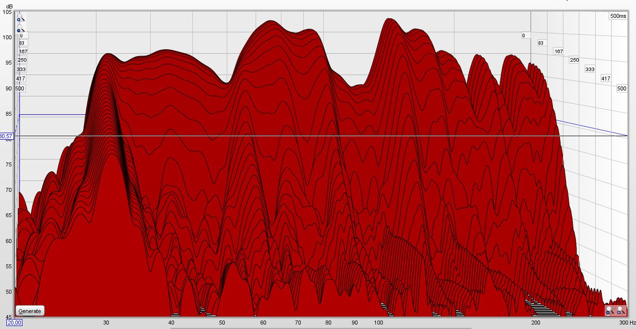

waterfall: mode bei 94hz ist um satte 5db abgesunken.
die bei 62hz leider nur um 2db. die 30hz sind auch etwas leiser.
impulse: auch etwas besser.
http://www.sendspace.com/file/gahzxs

um so mehr du jetzt noch in die ecken und kanten rein bekommst um so besser wird es werden.
nach 300ms siehts jetzt so aus
die starke senke bei rund 90hz kann auch an fehlenden absorber in den wand decke kanten liegen. da würde ich noch ähnlich wie bei mir bassabsorber installieren mindestens 30cm dick.
wie dich sind die restlichen eckabsorber denn jetzt?
also nicht nur die ecke da beim fernseher...
wie sehen die ecken bei der couch aus?
da sollten unbedingt auch mindestens 30cm dickes sonorock rein (besser 40)
die 30hz mode bekommste dann mit helmholtzresonatoren weg
sonorock hilft da nicht es sei denn du machst die eckabsorben einen meter dick.
EDIT
kann es sein dass du die anderen eckabsorber noch nicht bis zur decke nachgerüstet hast?
das würde ich als aller erstes tun denn das sollte schon einen großen effekt haben.
