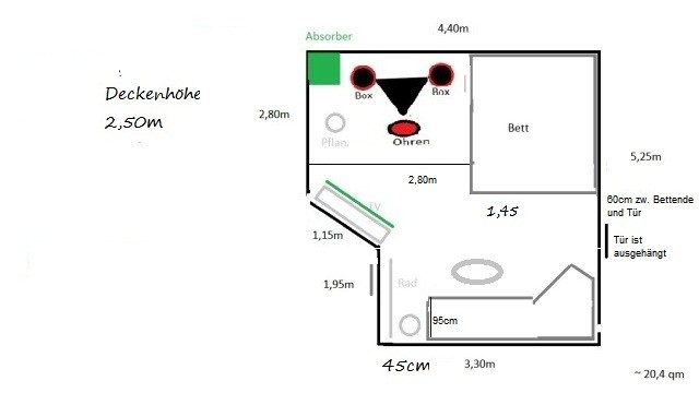

Danke für die Antwort. Anbei die aufgepimpte Zimmerskizze. Bekomme noch Steinwollte habe dann 2 Kisten als Ganze und eine Kiste in Platten aufgeteilt, sowie17 Platten Akkustikschaumstoff zur Verfügung.
Kann jemand genaueres zur Messung sagen, bzw. wie ich mein Material stellen soll? Ich könnte rechts in die Ecke ne ganze Kiste Steinwolle noch packen.

Dein größtes Problem ist der asymetrisch platzierte Anhörplatz.
Sehr gut im Frequenzgang zu sehen: rechts ist eine tiefe Senke zwischen 42 und 62 zu sehen.
Du könntest das Bett weiter zur Tür verschieben um in dem Spalt zur Wand den rechten Monitorstativ zu krigen - so dass der Tisch symetrisch zur linken und rechten Wand sein soll.
Damit wird auch die Ecke rechts frei für Eckabsorber.
An den hinteren Wandecken sollten auch Eckabsorber hin.
Alle Eckabsorber sollten aber raumhoch sein.
Das weise Material (Basotect?) an den Wänden sieht ziemlich dünn aus - damit hast Du zwar den Hochton weg, dafür aber Mittelton und Tiefton nicht. Schalltot ist etwas anderes, aber genau der fehlende Hochton bei gleichbleibenden Mittel- und Tiefton ist unangenehm.
Alles was Du an der Rückwand wie auch an der Vorderwand angebracht hast ist nutzlos.
Wichtig wäre ein größerer und dieckeren Deckenabsorber und genauso auch Seitenabsorber.

okay. ich werd das bett nach vorne und den ganzen tisch samt boxen mehr in die mitte ziehen. fahre jetzt in den baumarkt und hole wolle.
an den hinteren ecken dämmt einmal die couch und die andere freiere ecke mach ich mit einzelnen platten dicht.
was ist mit der ecke wo der tv steht? sieht man auch gut auf dem foto. hinter dem tv ist auch sonorock verbaut.
ist es nicht günstiger wenn der tisch und boxen an der wand (mittig zu den seitenwänden ausgerichtet) gegenüber steht wo jetzt die couch steht?
die couch dann auf die andere raumseite. evtl das ans fenster schieben und die couch dann dort hinstellen wo jetzt das bett steht mit der langen seite an der wand mit der ausgehangenden tür.
hat sogar den vorteil dass man von couch und bett aus tv glotzen kann.
die Idee ist nicht schlecht!

jo aber nicht machbar. die couch würde die tür zur hälfte verdecken und an der seite wo jetzt die anlage steht, passen couch und bett nicht nebeneinander. also ich werde es prinzipiell so machen und mehr in die mitte rücken, succesive bett nach vorne.

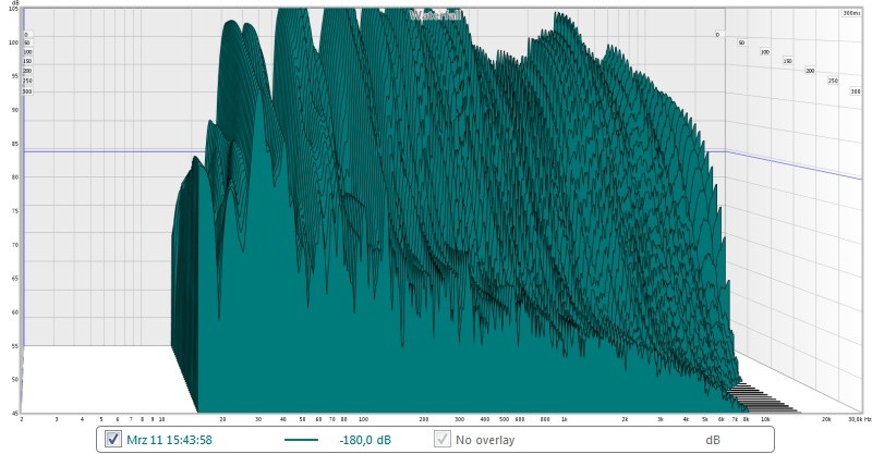

wie Bert es schon gesagt hat: die zweite Messung ist deutlich besser als die Erste.
Der Unterschied Links/Rechts ist viel kleiner, auch die Abklingzeit im Bass hat sich reduziert.

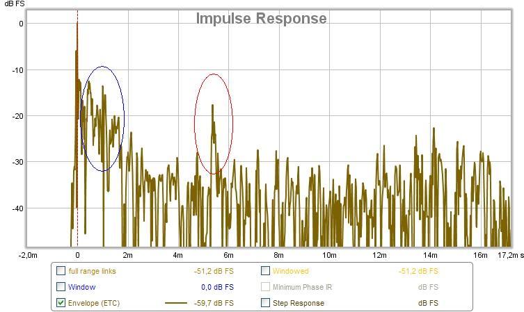

bei einer Raumlänge von 5,25m sollte der Abhörplatz rund 2m entfernt von der Vorderwand sein (Stichwort 38%). Die optimale Position des Abhörplatzes kannst Du aber nur durch Messreihen bestimmen - umsomehr bei der "unregelmäßigen" Form des Raums.
Die Monitore kannst Du noch näher zur Wand aufstellen, Genelec empfehlt sogar einen Abstand von 5cm.
Weiter unten siehst Du ein ETC Deiner Messung. Wie man diese Reflexionen identifiziert und den Trick mit der Schnur findest Du in diesem Beitrag.
Die Reflexionen rund um 1ms würde ich vom Tisch vermuten, die Reflexion bei 5ms warscheinlich von der Seitenwand oder Decke.

rolanded: wo bekomme ich diese von dir gepostete grafik in rew?
wenn ich die boxen näher zur wand stelle, muss ich sie ja automatisch breiter stellen um die abhörposition nicht näher zur wand zu bekommen, richtig?
kann mir BITTE jemand verraten, wo ich diese reflection grafik herbekomme?
siehe rolandets post. unter impuls bekomme ich nicht diegleiche.
du musst den ausschnitt halt richtig ranzoomen den du brauchst.
so skaliert man das
übrigens kann man ein ETC nur auswerten wenn man eine messung von 20-15.000hz gemacht hat. das etc einer messung von nur ein paar hz ist unbrauchbar.

+1 zu was Bender gesagt hat.
Achte noch darauf dass die senkrechte Skala auf dB FS und nicht auf % FS.
