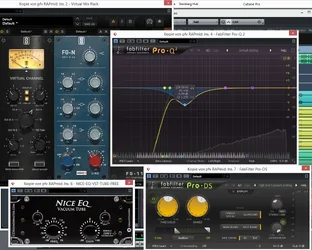

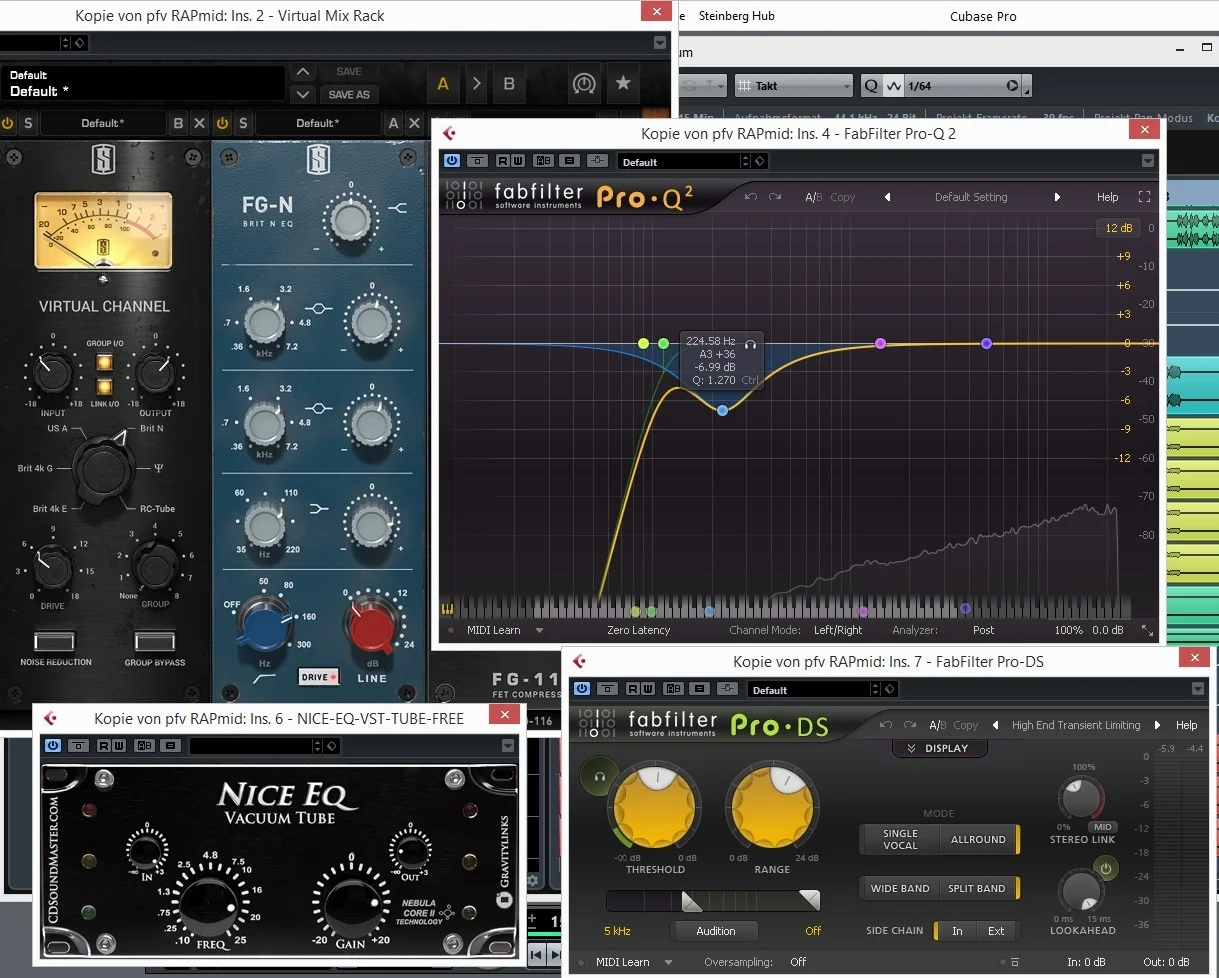

Hi Dodo, ja das kommt schon richtig gut so. Nur der Gesang ist sehr bright, die Stimme sitzt dadurch stark "on top" im Moment. Mir fallen da auch noch ein paar Stellen im Gruntonbereich auf die immer mal raus ****** bei den Vocals, dort (bin mir nicht sicher, ca. 100-250Hz) kann man auch mal nach dem Peak schauen auf dem Analyser und schmal absenken.
Ich hab Justus ja auch schon ein paar mal gemischt, hab dir mal ein Screenshot von den EQs gemacht, hier siehst du auch schön den Dip im Grundtonbereich den ich meine. Evtl. hilft dir das ja weiter, verhält sich ja in jedem Kontext anders, ist denke ich klar. Am Ende sitzt bei mir auch immer der Fabfilter ProDS der die "s" nochmal breitbandig kontolliert so -4db Reduktion.
So hörte sich das im letzten Mix Solo dann an:
Hier im Song:
https://smehl.bandcamp.com/releases
Reaktionen: Dodo_I und altessockenfach
