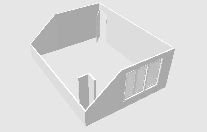

und erhoffe mir irgendwie meinen Raum damit akustisch zu optimieren. aber jetzt wo du von 10 cm mindestens für die Mitten sprichst, wird das vermutlich auch nicht viel helfen.. Wo setzte ich den Noppenschaumstoff denn am besten ein in meinem Raum? Habe eine Dachschräge. Sieht ungefair so aus bei mir:

danke dir! Ich weis nicht genau wie ich dass mit meiner Dachschräge anstellen soll.. Dient die Dachschräge nun als Absorber? ist aus Holz, und dahinter ist so das übliche gelbe Isolierzeugs.
Leider nicht. Davor befindet sich noch immer Deine "Schallharte Rexflexionsfläche".
Idealerweise müsste Deine Abhörposition symmetrisch zur der längsten Seite des Raumes ausgerichtet sein.
Ist das bei der Dachschräge wegen der Symmetrie zu empfehlen?
Nein.
Es sei denn die Dachschräge komplett verblenden wenn der Raum es von den Abmessungen zulässt.
Mit Sicherheit befindet sich dort noch ein Fenster was das ganze nicht einfacher macht.
Hier war mal so ein ähnlicher Fall - Finde den Link aber partout nicht.
Ich will mich da nicht zu weit aus dem Fenster lehnen, doch glaube ich mich zu erinnern das unser "Spezi"
diesen Umstand die Abhöre dort zu Platzieren trotzdem in Erwägung zog. Es hatte wohl irgendwie damit zu tun, dass die Reflexionen über den Abhörplatz nach hinten geleitet werden.
Sprich die Abhörposition entgegen der Empfehlung quer zum Raum ausrichten.

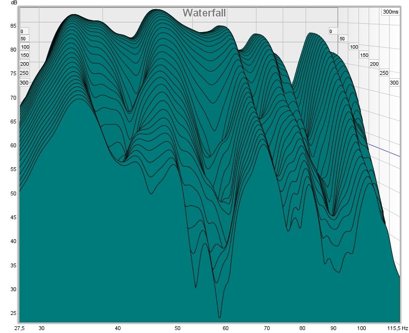

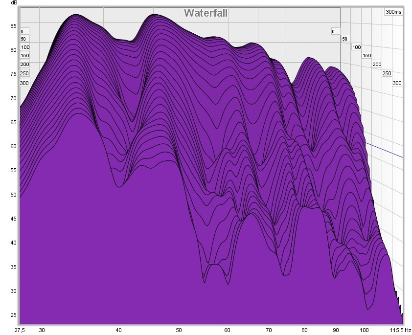

falls es jemanden interessiert: erstes Bild unbehandelt, zweites Bild = mit 2 Kaltschaummatrazen (1 x 2m) quer über die vorderen Ecken.
Über 70Hz sind Änderungen sichtbar, bei 50Hz etwas, bei 35Hz kaum ...
So viel zur Bildungslücke :)

Das wuerde ich auch liebend gerne sehen. Das waere ja durchaus bahnbrechend. Ich vermute aber stark die diskussion ist damit am ende angelangt... bitte, georgyj, lass uns nicht dumm sterben
