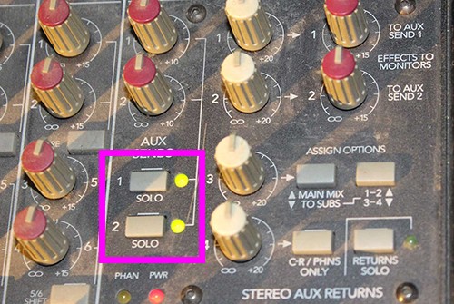

Schalt mal die beiden Tasten rechts oben neben denen die LEDs leuchten um (LED aus)... das sind Solotaster für die Auxsends, da kommt dann m.E. nur das an, wo der betreffende Auxregler im Kanalzug aufgedreht ist.
Dieses Pult hat ja nun keine komplizieren Routingschalt-Möglichkeiten.
hab ich. geht wieder, die zwei kanäle sind wohl platt. hab gewechselt, jetzt gehts wieder. danke sehr
