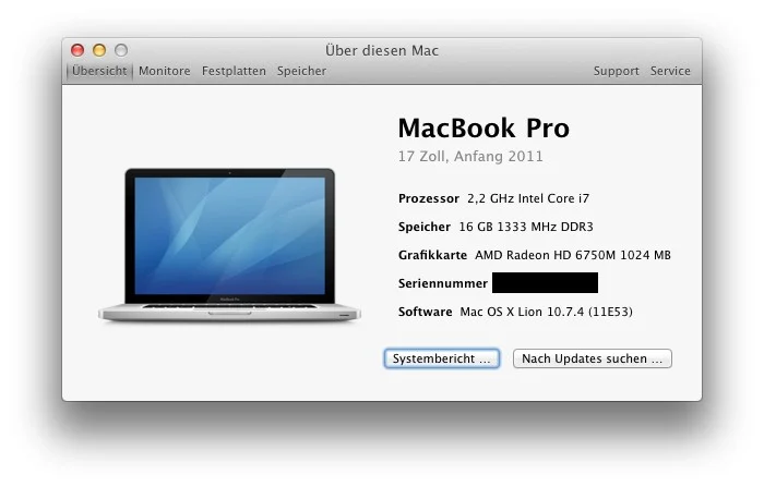

Alle, ab "Early 2011" können auf 16 GB aufgerüstet werden, Modelle ab 2012 sowieso, obwohl Apple für die E2011 eigentlich max. 8 GB nennt. Das war in der Vergangenheit aber schon immer so.
16 GB sind jedoch absolut kein Problem.
