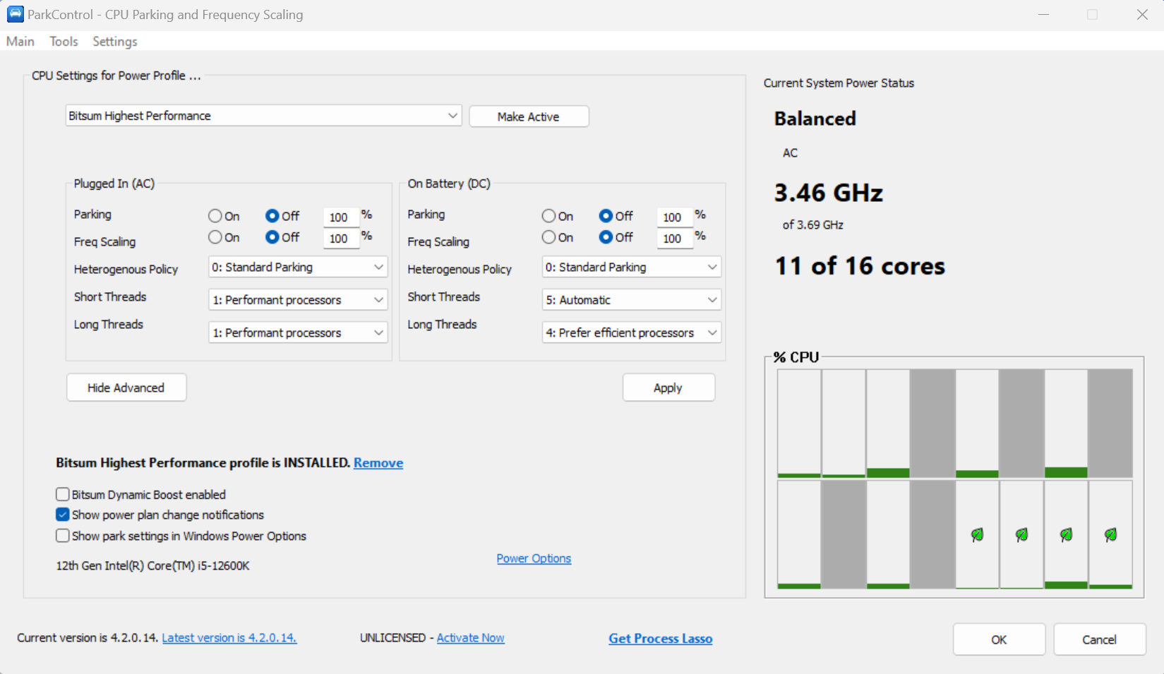

ools wie "Park Control",
verlier doch mal n paar worte drüber, was das tool macht, was sind die verschiedneen Park Modes und was machen diese Prozentwerte da? Für was steht ac/dc ?

Also Kerne können bei Energiespar Modi geparkt werden um Strom zu sparen und das die CPU weniger heiss wird.
Entweder man installiert das Park Control und guckt, welcher Energie Modus am besten für dich rennt oder du aktivierst im Windows 10 das sogenannte Ultimate Power Profil im Energieprofil von Windows. Dafür muss man aber die Powershell bemühen und im Admin Modus unterwegs sein, sonst kann man es nicht so einfach aktivieren. Dafür gibt es Anleitungen im internetz.
Wenn alles mit der höchsten Energie läuft, wird man wohl kein Problem mit core parking haben und auch nicht das ein USB Audio-Interface in den Stromsparmodus geht.
  • #65

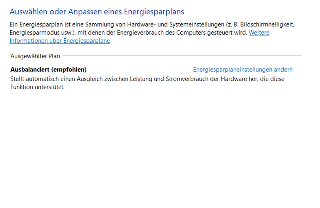

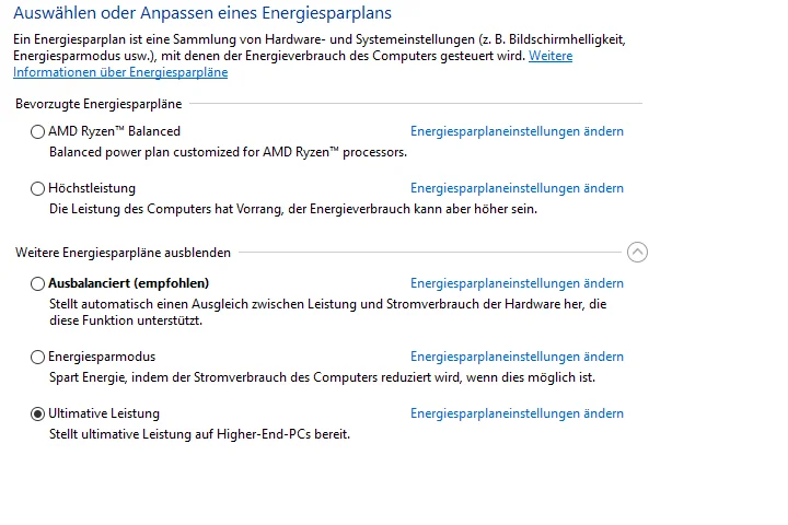

so sieht das dann in Windows aus...

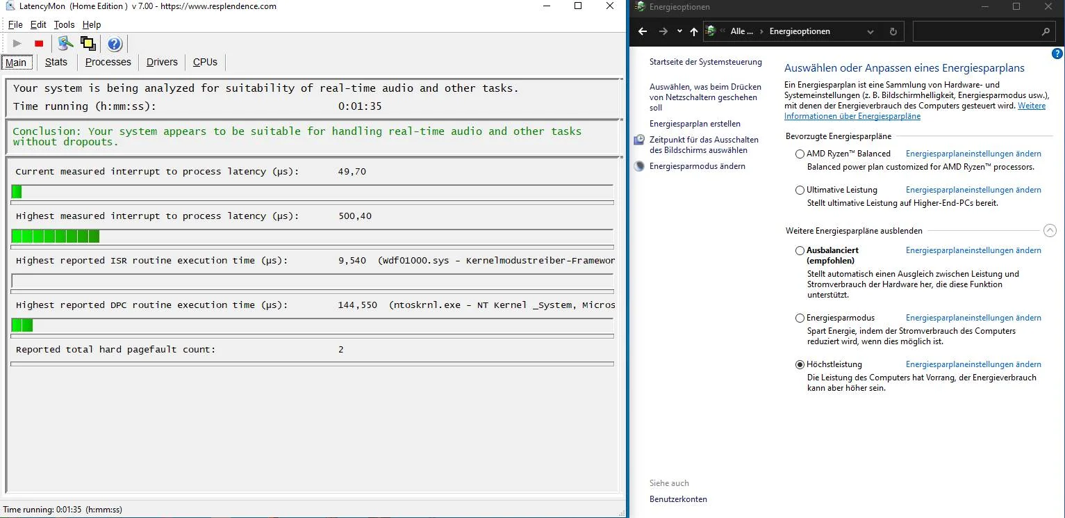

Also nach der Latency Diagnose zu urteilen sieht es doch am meisten nach Grafikkarte aus. Kann sein das er ein Energie-Spar Profil oder "ausbalanciertes" Energie-Profil geladen hat und das System stottert. Dann müsste es bei der Einstellung "Höchste Leistung" im Energieprofil von Windows aber schon genug Leistung sein, ich habe mal meine Latency Diagnose drangehangen um zu vergleichen. Merkwürdig auch das er soviel Page Faults hat innerhalb von 1-2 Minuten ?
Mein System : AMD Ryzen 1700 (8Kern, +8 virtuelle Cores aktiv), 8 GB RAM (zuwenig haha!) , 1 TB SSD Platte von Crucial, MSI AMD Radeon 580, EMU 1820m und Yamaha AG03 Audiointerfaces, neueste Windows 10 Updates, neueste Cubase 11 Pro Updates und neueste Grafik-Karten Updates.
Also bei einem hohen Dxdiag.sys Problem können 2 mögliche Problemverursacher da sein: Grafikartentreiber alt und/oder läuft nicht im Performance Modus in den Karteneinstellungen, WLAN aktiv und stört (manche müssen sogar den alten Wlan Treiber wieder drauf machen!)
Ich selbst hab den berühmt (berüchtigten) HD AudioTreiber bzw. das Onboard Audio von Realtek deaktivieren müssen, sonst hätte der Latency Mon da etwas rumgemoppert.
Welche Grafikkarte und Treiber waren bei dir jetzt am Start @David86Thomsen ?

Ich guck das vorgeschlagene aber nochmal nach. Hab den grafiktreiber unter Verdacht, lasse aber nachher nochmal das LatMon Tool laufen!

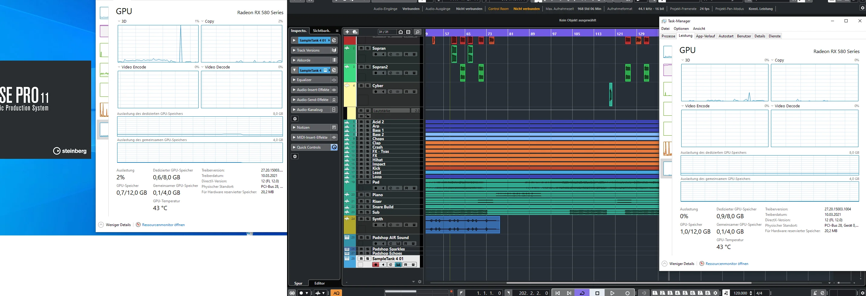

Kann dann, auch wenn man hier 2D Anwendungen hat, doch gelegentlich mal etwas eng werden, weil Cubase selbst mit geöffnetem Mixer und dann noch Plugins , die eine ausladene Gui haben (und davon ein paar Instanzen), kann alles durchaus hungrig werden.
Nein, wird es nicht. Bei 2D-Anwendungen ist der Speicher der Grafikkarte (fast) völlig wumme, solange du genug Speicher für deine Bildschirmauflösung und die gewählte Farbtiefe hast.
Kannst du leicht selbst ausprobieren und mal ein dickes Projekt öffnen, gerne noch drölfzig Plug-In-GUIs dazu und dann im Taskmanager schauen, was passiert. ;)

Ich habe dir mal ein Screenshot eingefügt: links siehst du das Cubase und den GPU-RAM wenn Cubase startet, rechts wenn Cubase das Projekt geladen hat und dann genehmigt sich Cubase schon 300 MB Ram von der GPU. Wenn ich jetzt noch viele Plugins öffne dann geht der Bedarf auf 800 MB hoch und höher.
Hach jeh. Das ist ein vordefiniertes Profil für Energiesparmanagement.
Denselben Effekt erreicht man, indem man von Hand alle Werte auf Höchstleistung stellt und Stromsparen deaktiviert.
Aber wenns in Computerzeutschriften steht, muss es ja was ganz geheimes und ultimatives Werkzeug sein :D :D :D
