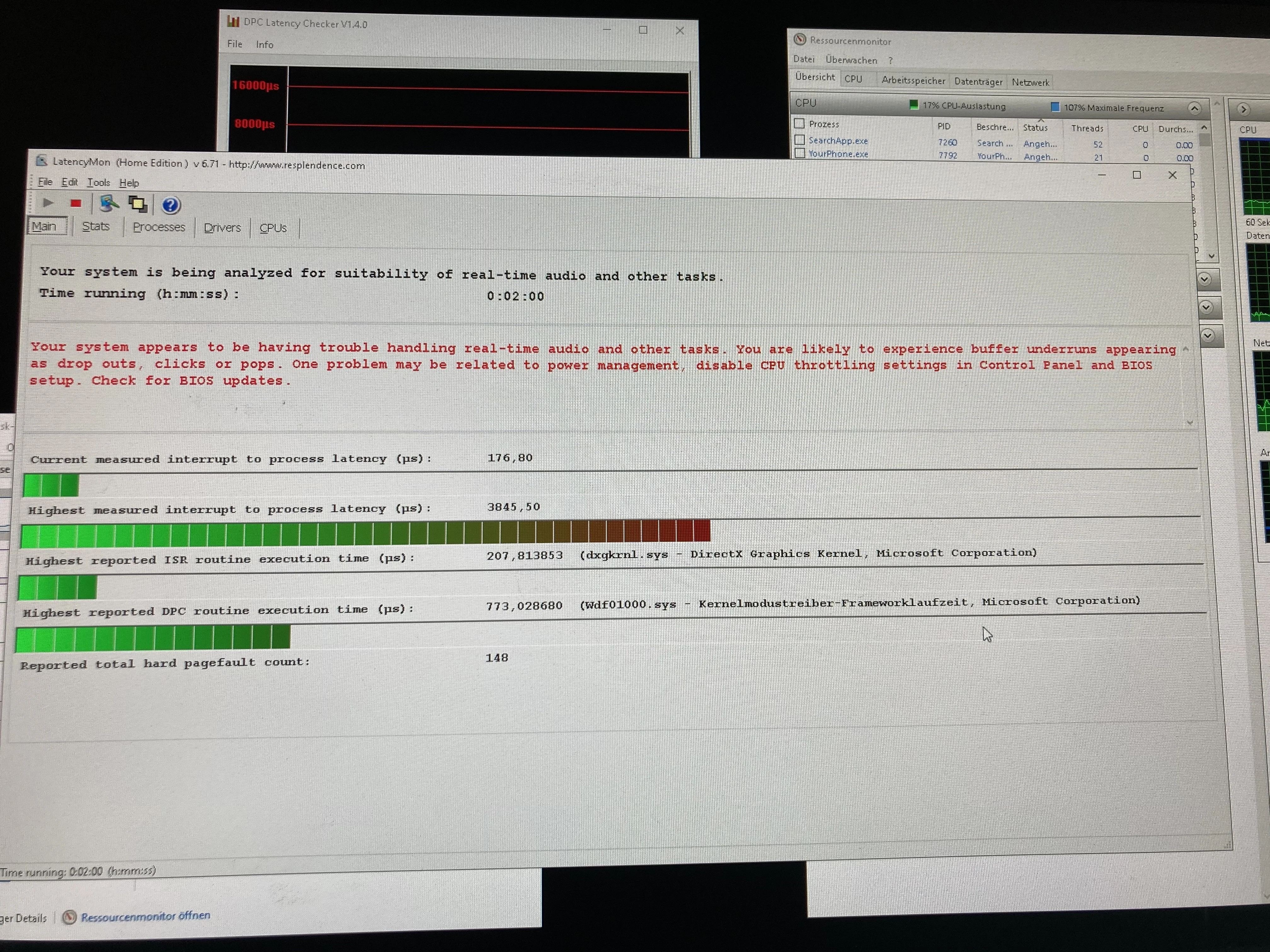

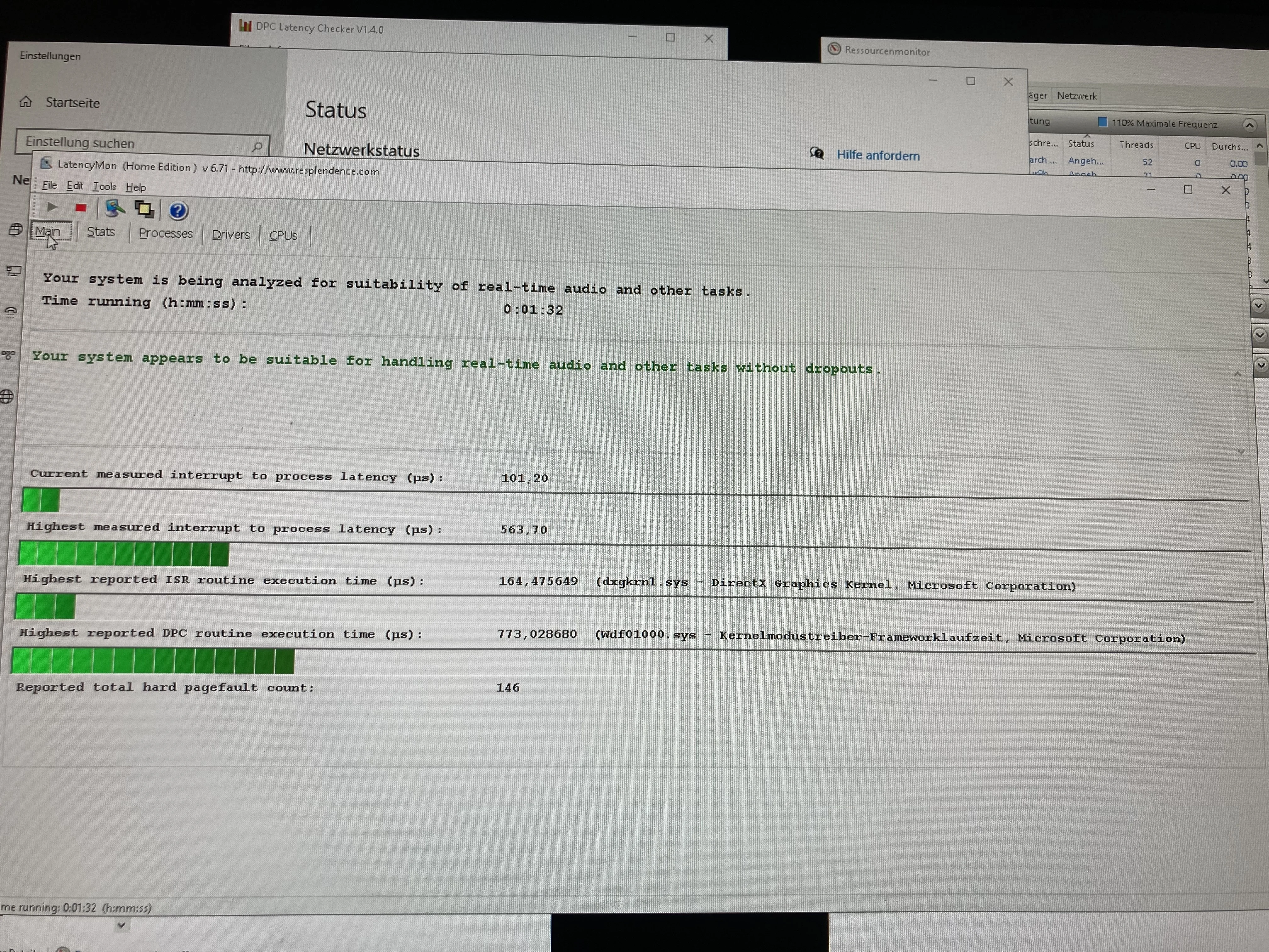

@Entone :
Auf dem ersten Bild ist noch alles grün. Der Ton lief mit einigen Knacksen „normal“ durch
dann hab ich das Fenster gewechselt. Der Rechner hat einen regelrechten Schüttelkrampf bekommen. Da hab ich das zweite Bild gemacht.
kann das an der Grafkikarte liegen?
kann es auch zu knacksern kommen, wenn im LatMon noch alles grün ist?
btw: nices tool

  • #47
@Entone :
Auf dem ersten ist noch alles grün. Der Ton lief mit einigen Knacksen normal durch
btw: nices tool
Schau mal hier unter Punkt 3.2. Da werden die Werte erläutert.
https://support.native-instruments.com/hc/de/articles/209571729-Windows-Optimierungs-Tipps-für-die-Audioverarbeitung
Reaktionen: David86Thomsen und Entone

@Entone :
btw: nices tool
Klick Dich oben durch Processes und Drivers und schau, wer der Störenfried ist.
