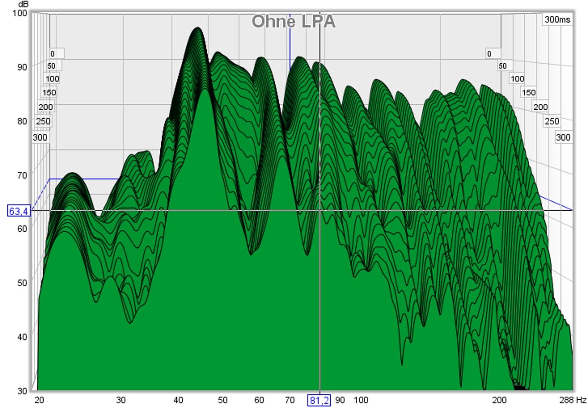

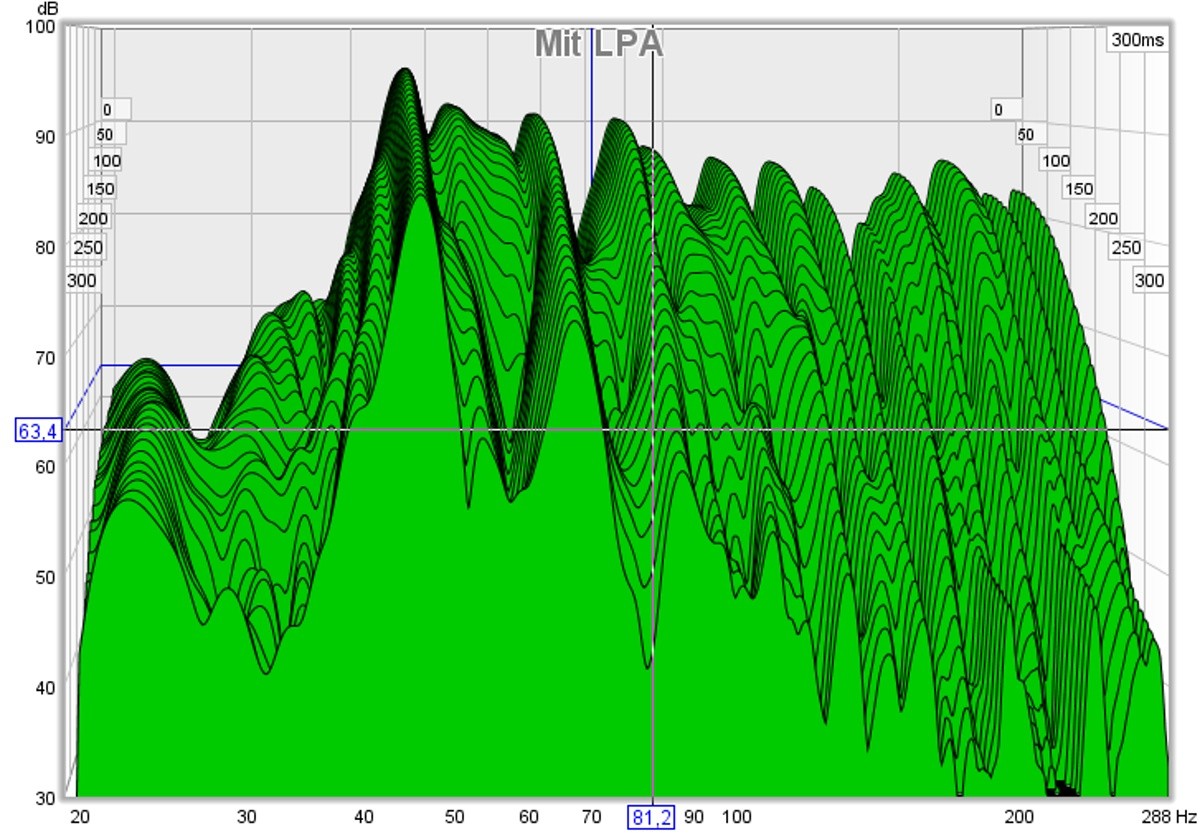

Han ne neue Front gemacht: 19mm dick mit 16mm Löcher (Durchmesser) und 20cm Abstand. Und wieder das gleiche Ergebnis.
Hab ein REW-Update gemacht, daher sind die Pegel jetzt etwas anders als bei den vorherigen Bildern.
und die wolle liegt vorne an der front oder hinten an der rückwand? kannst du statt der wolle mal nen stoff über die löcher probieren? stell doch mal ein foto von deinem lpa hoch, gerne auch mit ein paar detailshots.
abdichtung (sowohl der kasten an sich als auch zur frontplatte passt? (ich hab drinnen silikon verwendet und fensterdichtband für die frontplatte)
weißt du genau wo die moden in deinem raum liegen? ich hatte beispielsweise bei meinen testmessungen übersehen, dass eine bestimmte mode zwar schon in meiner testecke vertreten war, aber nur auf einer bestimmten HÖHE. somit hat der am boden stehende LPA nicht wirklich funktioniert.
Ich hab mir deinen Bericht sehr genau durchgelesen. Gebaut hab ich genau wie du nur ohne Unterteilung. Dämmung liegt auch an der Front. Wo die Moden genau liegen weiß ich nicht. Hab mir jetzt mal ein Pegelmessgerät bestellt. Aber in der Ecke hört man schon dass es ziemlich brummt. Hab auch eigentlich keine andere Möglichkeit mehr wie die Ecke.

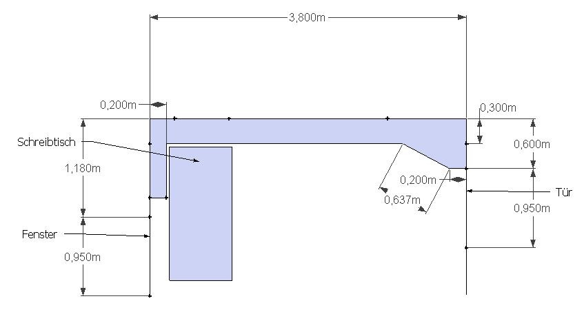

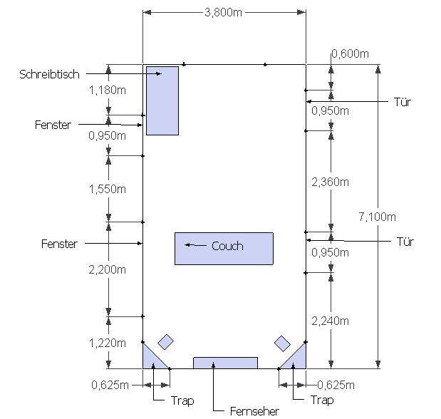

Ja, das befürchte ich auch. Ich könnte eigentlich auch die ganze hintere Wand um 30cm aufdoppeln. Aber ob das was bringt. Ich würds eigentlich lieber gezielt angehn. An den hinteren Seiten könnte ich auch noch etwas aufdoppeln. Ich muss mal ne Skizze machen.
So, hab mal ne Skizze gemacht. Zur Info: das ist mein Wohnzimmer und keion Studioraum. Ich möchte gut Stereo Musik hören können und natürlich auch Filme schauen. Optische Einschränkungen sind erstmal egal. Ich bin da relativ schmerzfrei.

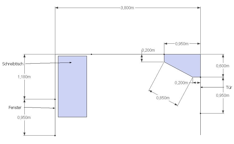

Hier mal zwei Varianten die ich bauen könnte. Die markierte Fläche dann mit Sonorock ausgefüllt. Was meint ihr dazu?
welche dämmwolle (strömungswiderstand) hast du genau verwendet jetzt? wenn die zu dicht ist könnt ich mir vorstellen das sich die effektive tiefe soweit reduziert was dann abstimmung und bandbreite drastisch verändert/beschnitten wird. der von mir verwendete thermohanf hat bspweise nur 2-3kPa...
schonmal ne messung ohne bedämpfung gemacht?
das eine ecke voll lpa nicht die rettung der welt bedeutet war mir klar, aber imho müsste da schon mehr wirkung sichtbar sein, vor allen dingen sollte auch die abstimmung nicht soooooo weit danebenliegen.
Hab Rockwool Sonorock 10cm benutzt. Weiß jetzt gar nicht genau wie hoch der Strömungswiderstand ist. Ne, hab noch keine Messung ohne gemacht. Hatte am Wochenende keine Zeit mehr. Kommt die Woche noch.
Was hälst du von meinen anderen beiden Umbauvorschlägen? Irgendwie muss ich den Bassbereich in den Griff bekommen.
6 kPa, mein ich. Also durchaus im sinnvollen Rahmen.

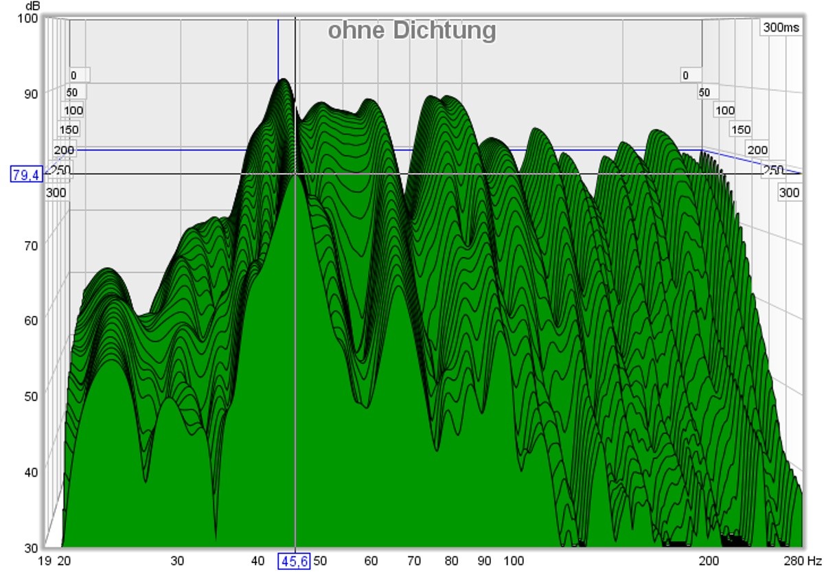

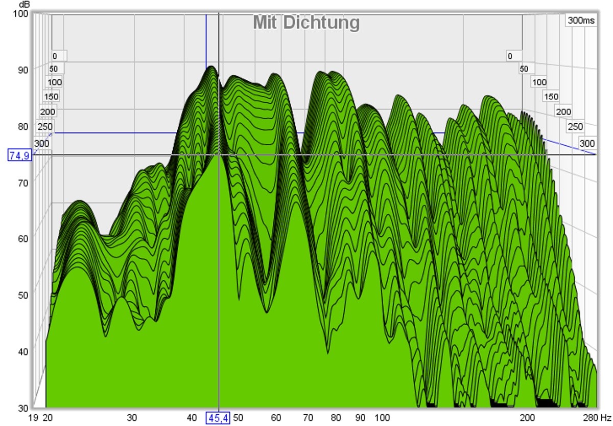

Kleines Update: mir ist schon vorher aufgefallen dass beim messen meine Türen ein wenig vibrieren. Sind alte Hozltüren. Da sind zwar Dichtungen drin aber die liegen nicht so richtig auf. Hab eben mal Fensterdichtungsband rundherum aufgetragen. Und siehe da: es hat sich auf jeden Fall mal was getan.
Das mit der Versteifung der Rückwand müßte deutliche Verbesserung bringen. Wenn die Rückwand zu großflächig ist (und daher mitschwingen kann), verschlechtert sich halt die Wirkung des Resonators.
Ich hatte mir 6cm-breite 19mm-MDF-Streifen im Baumarkt sägen lassen und hochkant quer reingeklebt.
Bin schon auf die Messungen gespannt.

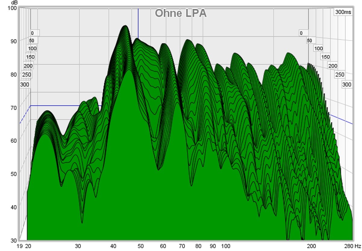

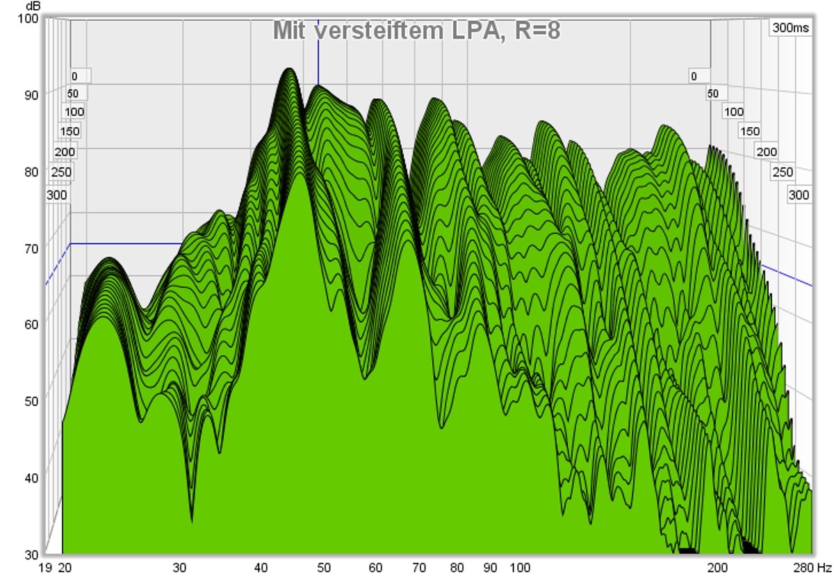

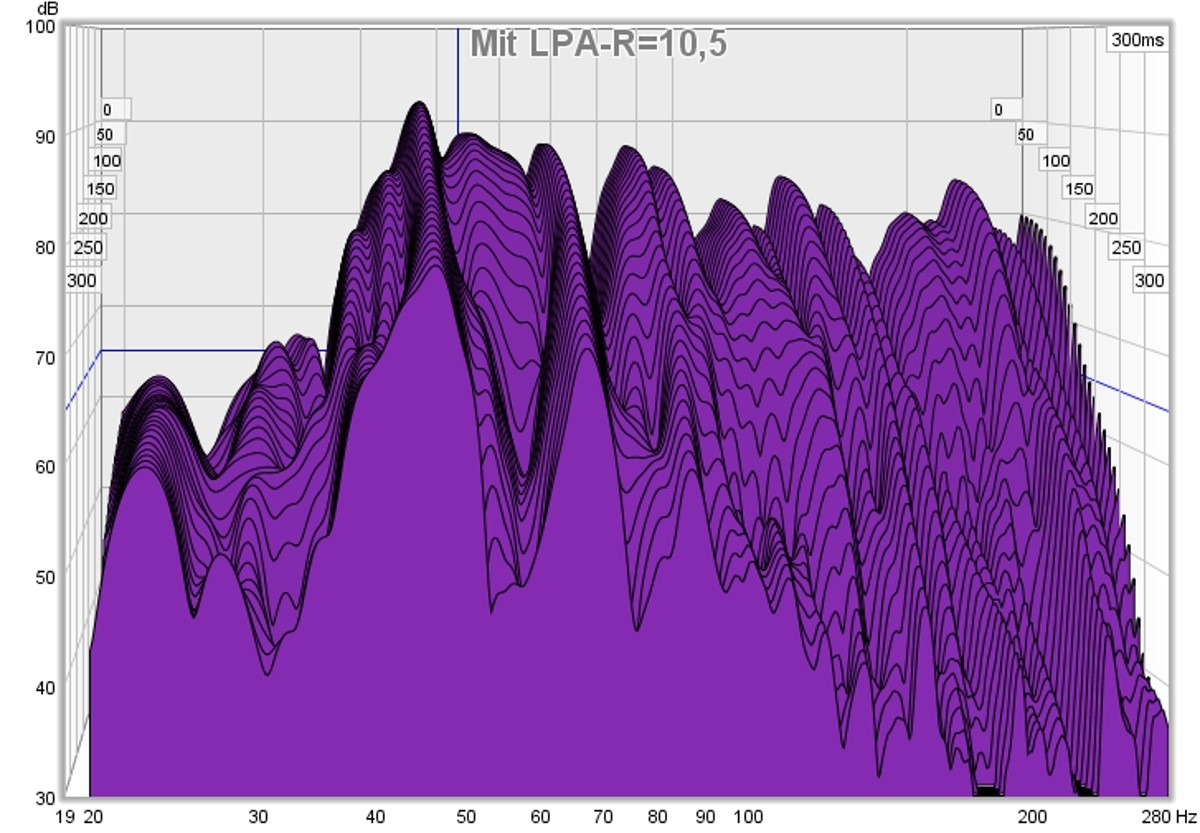

So, hab die LPA's jetzt versteift und erneut gemessen. Radius der Löcher war 8mm. Danach hab ich sie aufgebohrt auf 9mm und dann auf 10,5mm. Aber so ganz schlau bin ich nicht draus geworden.
