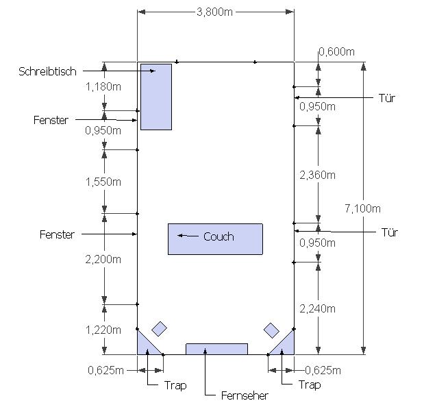

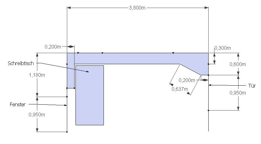

Auf der ersten Skizze kannst du erkennen dass vorne schon zwei sind. Hab dann noch Skizzen zur hinteren Wand eingefügt. Sind die Bemaßungen zu erkennen?

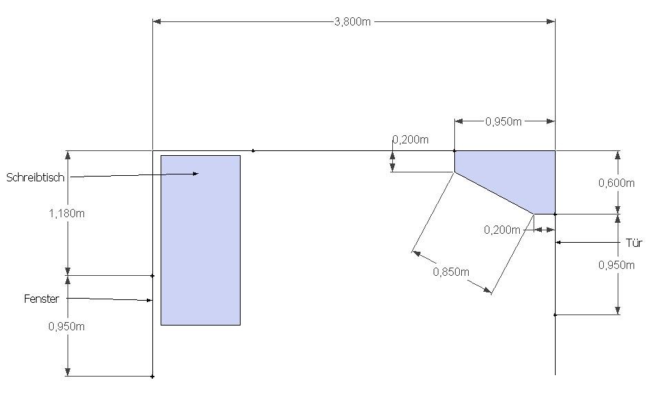

Die Chunks sind Raumhoch, Katheten sind 62,5cm, die Hypotenuse ein paar 80. Alles aus Sonorock. Positionen hab ich alles genau getestet und gemessen. Hab eigentlich die momentan beste Position. Fotos hab ich jetzt grad keine, werde ich aber nachreichen.
Anbei noch meine zwei Ideen für die Rückwand.

  • #50
fotos wären noch wichtig.
ansonsten sind die beiden superchunks halt noch zu wenig und mit 80cm zudem auch nicht wirklich groß genug um genügend in deine problemzonen zu reichen.
da nur der grundtonbereich gedämmt wurde und der tiefbass zu wenig hast du natürlich ein ungleichgewicht geschaffen was sich im frequenzgang zeigt.

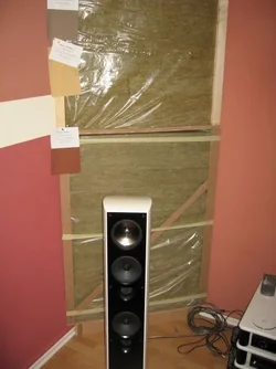

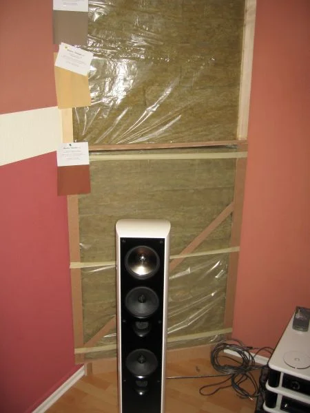

Heut Abend mach ich mal Fotos. Mein Raum ist 2,5m hoch. Ich hab zwei Chunks pro Ecke gebaut die übereinander stehn um das Zusammendrücken der Platten zu verhindern. Wird man dann auf den Bildern sehn. Hab die Chunks halt so gebaut dass sie "mobil" sind damit ich erstmal nicht in die Wand bohren muss. Größer kann ich sie vorne nicht machen. Geht vom Platz einfach nicht.
Um den Schreibtisch herumbauen will ich nur weil ich keine andere Möglichkeit hab. Ich kann den Schreibtisch nur etwas weiter von der Ecke wegstellen um dann dahinter etwas zu bauen. Chunks über die Ecke geht da aber auch nicht da der Schreibtisch sonst zu weit im Raum steht. Dann hätte ich gar keinen Platz mehr.
Hat eigentlich jemand Erfahrung damit die ganze Rückwand aufzudoppeln? Kann jemand sagen ob das was bringt? Ich befürchte ja dass ichs wohl einfach mal ausprobieren muss. Ist halt einiges an Rockwool was da draufgeht und wenns nix bringt kann ich alles wieder wegwerfen.

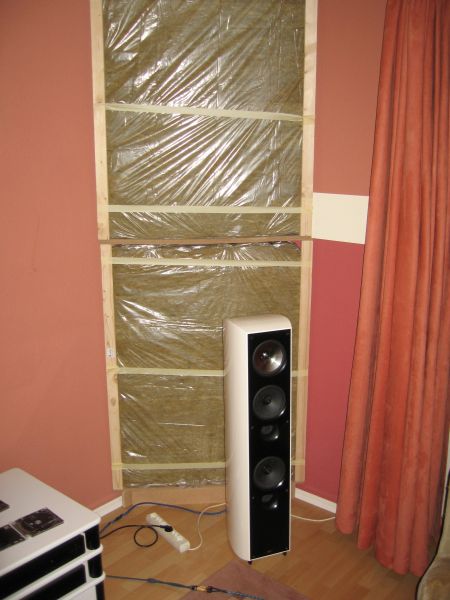

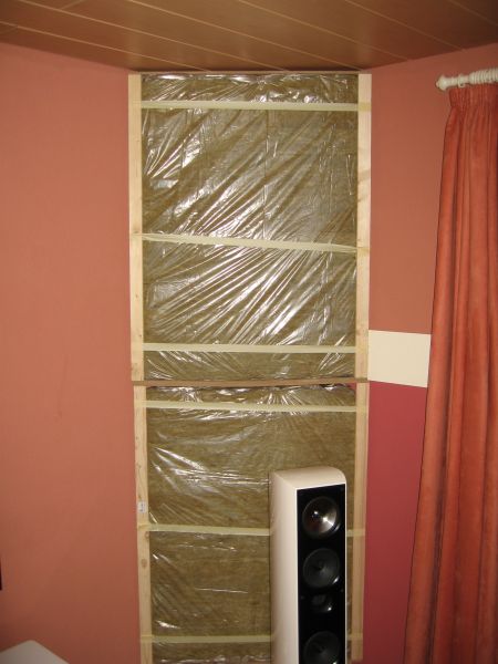

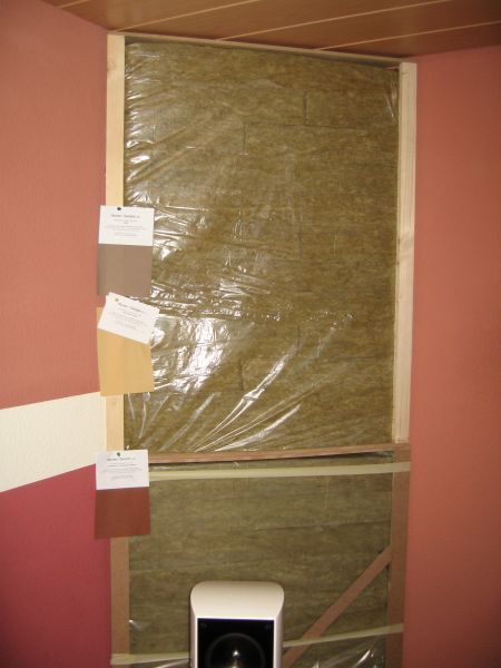

So, hier mal die Bilder von den Chunks.

  • #55
Na ja, wenn man sich den Thread von @rolanded so anschaut, dann brauchst du vermutlich noch dickere Absorber um eine hörbare Wirkung zu erzielen.
Ich würde die Eckabsorber noch etwas vergrößern. (Je dicker, desto tiefere Moden erwischst du). Und Black Bender hat ja auch gefragt ob die Wolle unten stark zerquetscht wird.
Und dann wäre da noch die Problemzone in der Mitte deines länglichen Raumes (wenn du auf deiner Couch sitzt, jeweils die Wände rechts und links. Meß lieber sicherheitshalber mit dem Mikro dort noch mal nach (wo die Moden am Lautesten sind).
just my 2 cents.

Bei der höhe wird die wolle eigentlich kaum gequetscht. das hat sich jetzt vielleicht nen zentimeter gesetzt. Größer kann ich sie vorne nicht machen. Die vordere Wand wird dadurch zu "klein" und es wirkt beengend. Da mach ich dann lieber hinten mehr.

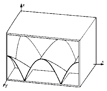

Schau mal hier:
Dieses Bild zeigt genau was ich meine (die 2 zusätzlichen Moden in der Mitte des Raumes). Gleichzeitig sind hier auch die Flatterechos am Lautesten, weil die gegenüberliegenden Wandseiten sehr dicht beieinander sind.
http://www.sengpielaudio.com/Rechner-raum-moden.htm
