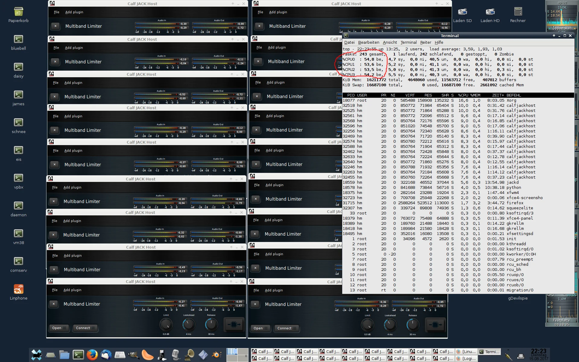

Ich hab's mir mal gegeben: Latenz runter auf 2 Puffer a 1,5 ms, jede Menge CALF Plugin Hosts mit je einem Multiband Limiter drin. Und ja, ich habe alle 4 Cores zu über 50% ausgelastet, das sind in Summe 200%, also mehr als eine CPU. Es geht also prinzipiell, es hängt vom Setup ab (modular) bzw. der konkret genutzten DAW. Wie ich schon schrieb, Qtractor kann das leider nicht.

Super Danke!!! Mega geil!!!
Man braucht gar keine DSP-Mischer, das erledigt JACK2. (Die unabhängigen Plugin-Pfade/Signal-Pfade zusammen mischen)
In schlimmsten Fall, nimmt man z.B. 8 Plugin-Hosts, weisst sie, je einen der 8 Cores zu... Mischt sie mit Jack2 zusammen. Und steuere die 8 Pugin-Hosts mit einen MIDI-Sequenzer an. (Falls ich das richtig verstanden habe, was ich gerade glaube)
1000nd Dank!!!
1000nd Dank!!!
Ja, Du kannst den Kram dann in einen Mixer (jack_mixer, non mixer, irgendeine DAW als Mixer) schieben oder in die Plugin-Hosts je 1x CALF Stereo Tools reinhängen zum Pannen und Regeln der Lautstärke. Die Möglichkeiten sind unzählbar.
Ich denke nicht, dass Du Dir die Mühe machen musst, die einzelnen Prozesse CPU-Cores zuzuweisen.
Audio- und MIDI-Verbindungen einrichten geht prima mit Qjackctl.
Carla ist auch relativ geil und im Bridge-Mode (in den Settings, ist allerdings noch Alpha und mit CALF Plugins wackelig) bekommt jedes Plugin seinen eigenen Prozess. Ob es auch aus jack-Sicht ein eigener Client ist, müsste ich mal falktx fragen-
