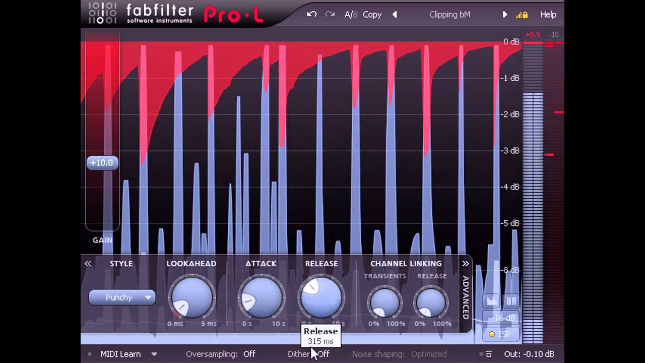

Als Limiter verwende ich FabFilter.
Hier ein Foto aus dem Internet, die roten Kurven sind bei mir übrigens auch, bedeuten die roten Kurven, dass das Signal "abgeschwächt" wird?
Ja.
Auf blöd musst dir es so vorstellen, dass Du nur eine begrenzte Lautstärke hast, diese kannst Du nicht überschreiten. Wenn Du den Limiter so einstellst, dass ein einzelnes Element diese Schwelle bereits erreicht, dann wird sie beim hinzunehmen weiterer Elemente überschritten.
Das verhindert aber der Limiter und pegelt dann alles leiser, damit die Schwelle eben nicht überschritten wird. Die begrenzte Lautstärke wird sich nun von allen Elementen geteilt.
Also bisschen rot darf sein? Oder kann das auch schon mein Klangbildverfälschen?
