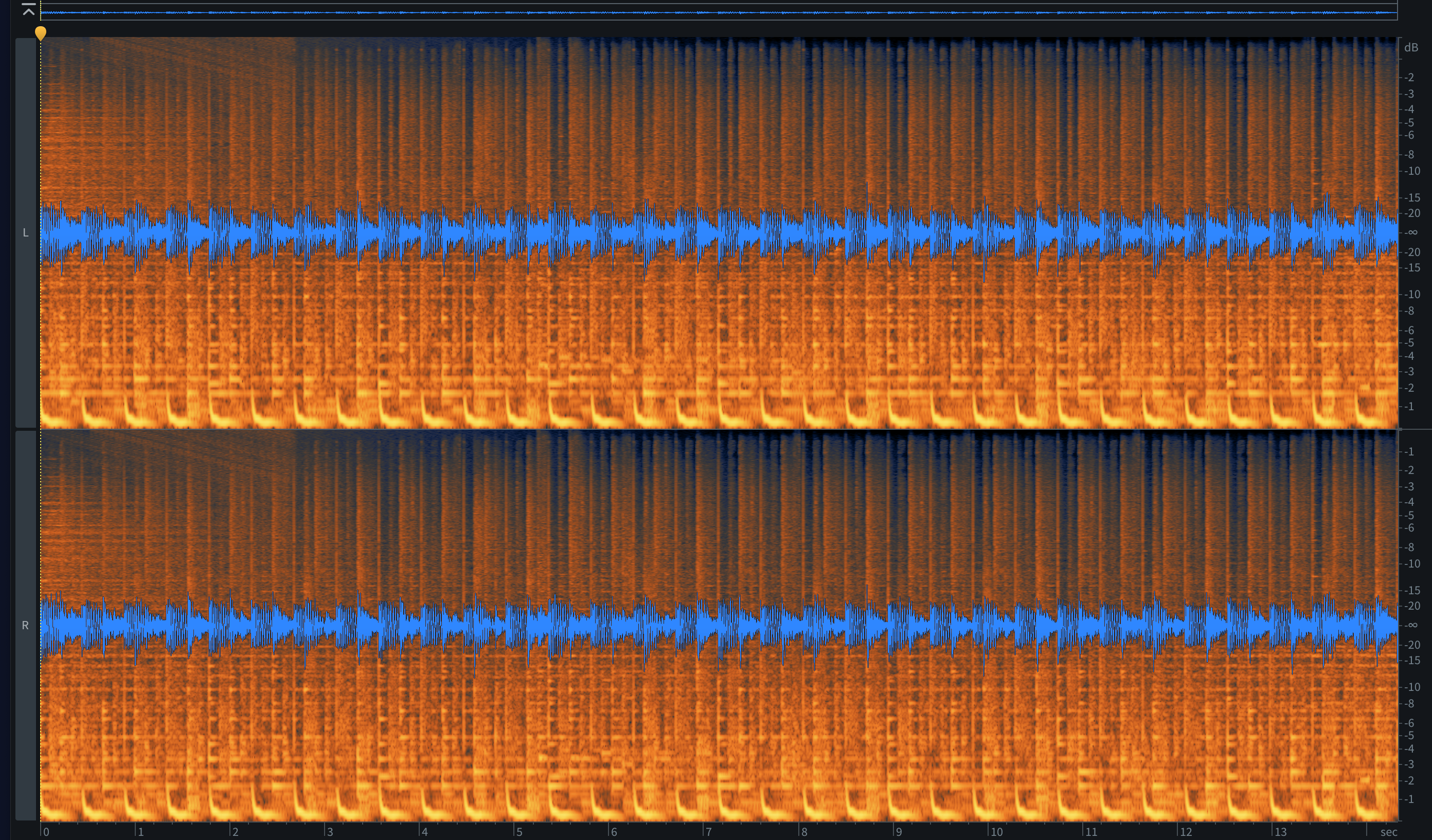

Mit Frequenzen hat das nicht zu tun. Das sieht im Spektrum so aus:
Das blaue ist der eigentliche Sound. Orange mehr oder weniger nur heisse Luft.

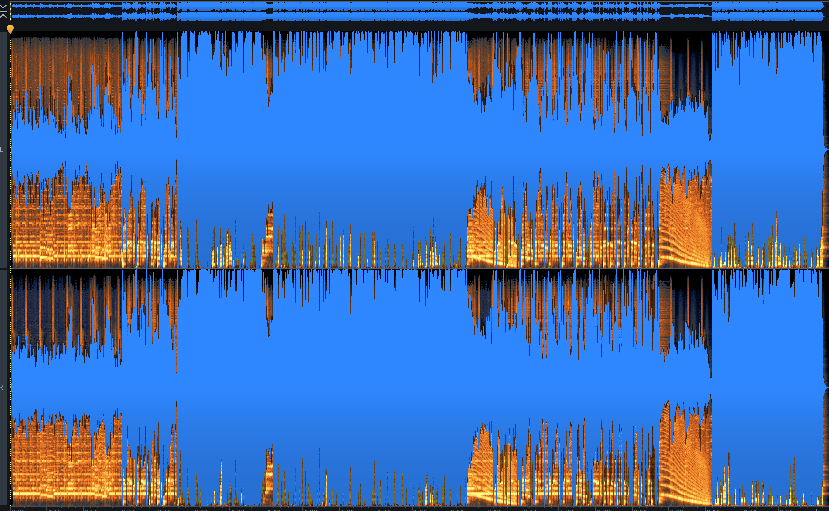

So sieht ein Mix aus mit full blown up loudness:
Der Mini Pegel ergibt ja auch nie und nimmer einen druckvollen Mix mit anständiger Dynamic. Da wird einfach die Hälfte der verfügbaren Dynamic überhaupt nicht genutzt.
Ne - Orange skaliert sich automatisch, blau hat einen festen (jedoch veränderlichen) maximalpunkt.
Also komplett egal, wie groß blau skaliert ist, die andere Ansicht ist immer so skaliert dass man das sieht was da ist, egal wie leise.
