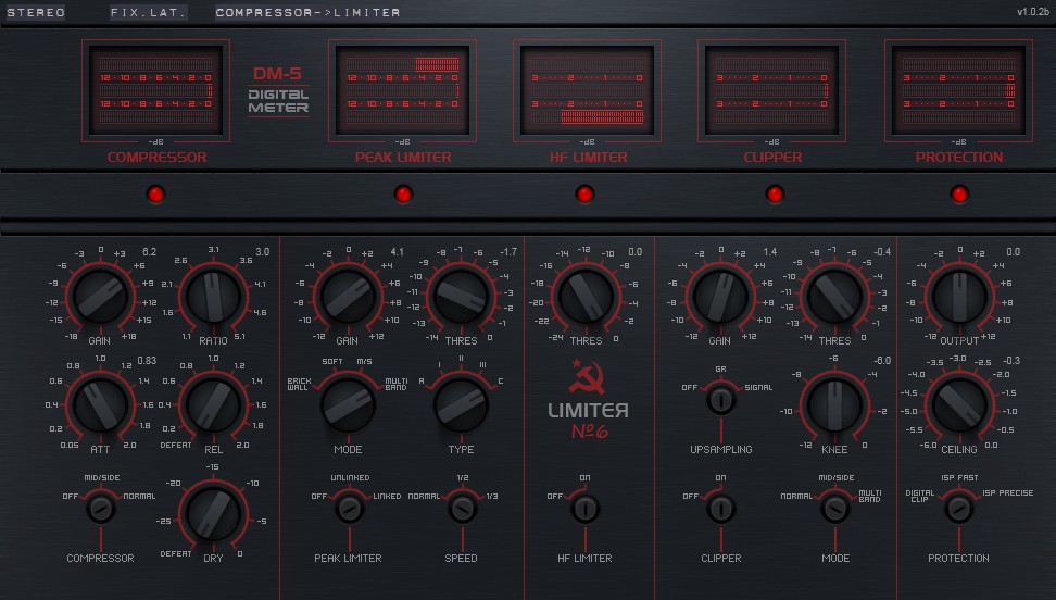

Limiter6 habe ich auch seit ca. 1 Monat, aber mit coolerer Oberfläche - die für Kommunisten :D
Ich fand eins der Presets ganz ok - für die Summe und hab mich von da aus eingearbeitet, auch für mich Herausforderung wg. den vielen Optionen. Dann gibt es noch ein paar Tutorials (in Englisch)...:) Die meisten Presets sind aber "zu laut"...(d.h. fast alle eher für hohe Loudness als guten Klang - deswegen wenig brauchbar ohne tweaking).
